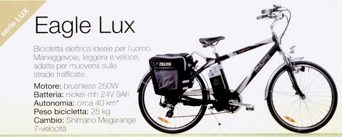

Inserito il - 16/07/2016 : 17:17:24  Mostra Profilo Invia a pixbuster un Messaggio Privato  Rispondi Quotando
Kobre sei sicuro che la tua vecchia batteria sia al Piombo ?
Sfogliando i vecchi cataloghi mi pare che sia al Nichel-metal-idrato
Comunque la cosa non cambia salvo che hai meno spazio disponibile perchè le Litio non sono molto più piccole delle NiMH
Direi che devi proprio misurare lo spazio disponibile !
E' questa ?
72,36 KB
E' questa ?
72,36 KB
si dovrebbe essere proprio quella,per cui non è al piombo ma al NiMh...il quesito che vi ho posto,deriva da quanto mi ha detto,per telefono,uno a cui avrei dovuto spedire la batteria in questione per farla ricellare con cellule al litio,mi ha garantito che avrei potuto continuare ad usare lo stesso caricabatterie,proprio perchè avrebbe dotato la batteria di un BSM.Siccome avevo letto qualcosa sulla questione ho voluto fugare i miei dubbi in proposito chiedendo a voi.Logicamente non gli spedirò la batteria,proverò a chiedere a chi mi avete suggerito.

Adesso poi che sappiamo la vera natura della batteria (NiMh) la cosa è ancora peggiore, in nessun modo i caricatori per NiMh e NiCd si possono adattare al Litio...
