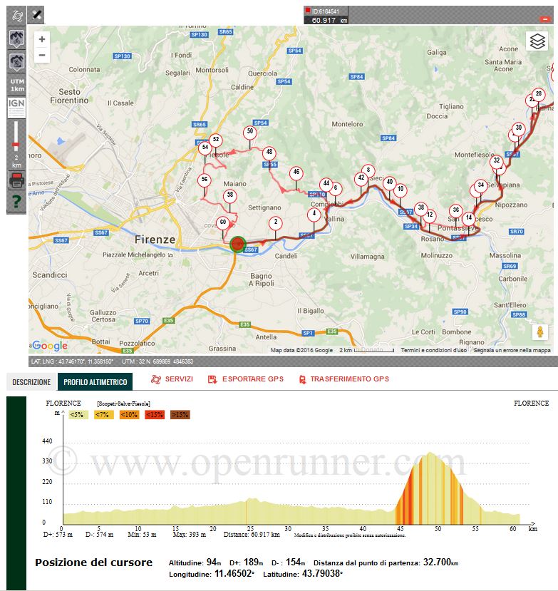

Inserito il - 23/06/2016 : 22:23:47  Mostra Profilo Invia a pixbuster un Messaggio Privato  Rispondi Quotando
L'altimetria l'ho guardata su Openrunner che mi da questo, in cui ci sono un paio di strappi fra il 10% e il 15%
E' questa la strada?

Inserito il - 24/06/2016 : 00:51:44  Mostra Profilo Invia a essegi un Messaggio Privato  Rispondi Quotando
no, ossia è quella ma a rovescio
da 44 a 50 si sale verso fiesole proveniendo da fuori firenze (da pontassieve dove abita renzi) e si sale da "dietro" cioè da compiobbi
openrunner indica invece la strada classica a scendere verso firenze, dalla piazza circa da 51 a 56
la strada classica è quella del mondiale 2013, di cui metto i riferimenti
la strada di maiano che indica davide, è una specie di scorciatoia da/per una parte di firenze che ha brevi punte fra il 10 e il 15%, in bici nella 2ª parte (da maiano al tornante bencistà del video al min. 4.24) si deve stare molto attenti perché stretta e chiusa fra due muri in una serie di "S"...

Inserito il - 24/06/2016 : 23:33:16  Mostra Profilo Invia a pixbuster un Messaggio Privato  Rispondi Quotando
Concordo con Bubunapoli: è una salita fattibile senza problemi anche con un hub, ma appunto devi calcolare che ti ci vogliono 100Wh per il dislivello (un pò più di 30Wh ogni 100 metri di dislivello) : perciò se tu usassi una batteria da 10Ah a 36V sarebbe come se avessi una batteria da 7Ah
Visto che c'è uno "strappo" al 15%, dovresti comunque orientarti verso bipa che siano performanti in salita
