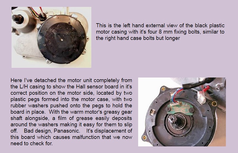

Inserito il - 04/07/2016 : 23:26:02  Mostra Profilo Invia a Roger un Messaggio Privato  Rispondi Quotando
A me è toccato aprire un Panasonic che tirava poco poco e ho trovato il guasto , praticamente si era rotto un piolino che tiene in posizione la schedina dei sensori hall . L'ho incollata con colla a caldo nella giusta posizione originale ed ora il motore tira come si deve . E' facile aprire un Panasonic , il motore è quel coso nero rotondo tenuto da 4 viti .
http://www.flecc.uk/p/motorunit1.html
150,82 KB

Grande Roger, mi hai dato proprio una bella dritta, magari riesco a recuperare il motore vecchio. Comunque rotto per rotto lo avrei aperto comunque per vedere dentro come era messo dopo oltre 23.000 km.
Grazie ancora per l'utilissimo link!

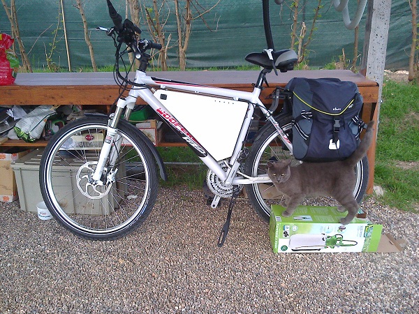

Inserito il - 05/07/2016 : 20:16:20  Mostra Profilo Invia a iw6cpk un Messaggio Privato  Rispondi Quotando
206,13 KB
CO2.0 il triangolo NO!
Mi piace di piu una bici trasparente e ariosa, che possa montare una borraccia e altri ammennicoli nel triangolo
Inserito il - 05/07/2016 : 20:23:57  Mostra Profilo Invia a claudio02 un Messaggio Privato  Rispondi Quotando
ti assicuro che è una bici ariosissima.
da broncopolmonite.
