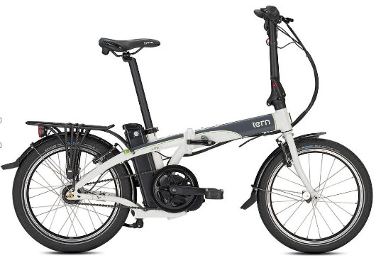

Le bipa che ho usato nel mio viaggio erano entrambe a motore centrale impulse, di livello medio alto e con capacità della batteria nettamente superiore alla media.
Il pregio del motore centrale è quello di poter sfruttare a proprio vantaggio il cambio salendo pian pianino anche su salite davvero toste, il tutto facendo girare il motore a regimi vicini a quelli ottimali, cosa non possibile con i motori al mozzo come quelli delle pieghevoli esaminate.
Con il centrale come con l'hub la traversata non penso sarebbe mai comunque del tutto leggera, nessuna bipa a norma è in grado di portarti a "pedalata simbolica" sui tuoi percorsi, salvo forse casi particolari.
Il mio primo consiglio è di non lesinare sulla qualità, o rischi di trovarti un prodotto buono per andare a fare la spesa in pianura o falsopiano e stancarti presto dell'acquisto... rendendo il tuo investimento una sostanziale perdita
Dovessi disegnare una bipa per te, penserei ad una pieghevole a motore centrale, probabilmente senza sensore di sforzo e con batteria generosa e di qualità, in sostanza ti indirizzerei verso una buona pieghevole muscolare con il kit centrale bbs01 come, ad esempio quella di pixbuster http://www.jobike.it/forum/topic.asp?TOPIC_ID=58791
Non guardare l'estetica della bipa, con questa soluzione potrai scegliere la pieghevole che più ti piace e su quella montare la motorizzazione prescelta.
I fautori dell'hub sanno bene come io non sia affatto un integralista del motore centrale, ma avendo percorso tutta l'isola a pedali, qui lo consiglio caldamente!
vantaggi:
- pieghevole
- no sensore di sforzo (possibile pedalata simbolica o quasi se sei stanca o devi sudare il meno possibile)
- batteria personalizzabile in qualità e capienza
- costi tendenzialmente pari o inferiori a prodotti "confezionati" di pari qualità
- motore centrale (migliore efficienza in salite con pendenza elevata)
- maggiore facilità recupero ricambi e manutenzione
- estensione rapporti cambio personalizzabile ed adattabile ad ogni percorso in modo abbastanza semplice (probabilmente consentendo anche nel tuo caso la pedalata "quasi" simbolica)
svantaggi:
devi trovarti la bici, il kit, la batteria e chi ti monta il tutto, ma qui su jobike se vuoi ci sono molti esperti in grado di aiutarti e magari anche di farti il lavoro (ad es. lo stesso Alex che è un ottimo professionista ed essendo di base a Napoli non è nemmeno troppo lontano, mi pare ci sia anche il collegamento diretto snav, giusto?)
se hai domande o perplessità esponile senza problemi, ho sicuramente confuso le tue poche certezze in merito ma credimi, è il modo migliore per arrivare ad una decisione consapevole e idonea al proprio caso.
Un saluto, L.
p.s. se la bipa invece la vuoi proprio già fatta sempre con questo sistema ci sono la tern elink http://www.ternbicycles.com/it/bikes/472/elink qui in una minirecensione proprio di alex http://www.jobike.it/forum/topic.asp?TOPIC_ID=24177
e sicuramente qualche altro modello più economico di case meno blasonate
