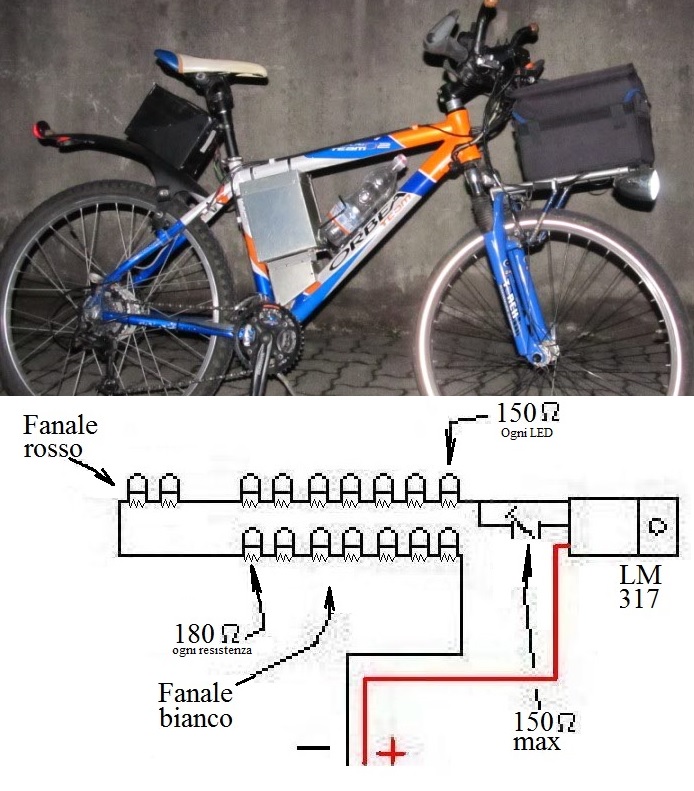

Io avevo fatto questo fanale copiando liberamente un'idea postata su Jobike
Ora l'ho venduto assieme alla bici
16 led in serie funzionava con 48V (nominali) e senza LM317.
Faceva una luce discreta (un po' strana per la verità) ora ci sono led migliori!
Ho fatto tanti forellini sulla parabola ed infilato i piedini poi, dopo averli saldati li ho incollati con una colla (millechiodi) tenendo fuori i due capi
Il file .doc è la descrizione fatta dall'autore.
