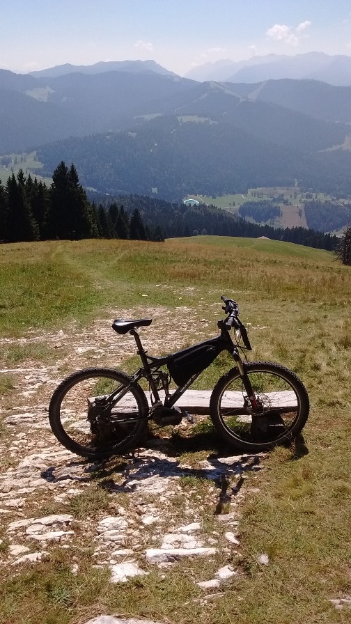

Io in muscolare faccio questa salita ed è la più impegnativa :
http://www.salitomania.it/index.php?option=com_content&view=article&id=162:alpe-segletta-da-trobaso-aurano&catid=53:le-salite-del-cusio-vco-valsesia&Itemid=56
in 1h 30' a questa devi aggiungere 25 Km di sterrato e un'altra salita di 400 metri sterrata in circa 2 Km e queste salite la faceva pure lei.
Come dicevo lei vuol tornare a questi percorsi ma per stare sicura forse più' di testa che di gambe è nata l'idea dell'elettrico.
Se mi confermi 1400/1700 metri di dislivello con 500 Wh i miei conti non erano sbagliati.
Adesso deve convincersi lei ad usarlo con giudizio e non al risparmio totale come fa ora.
Questo è il mio arrivo.......
In pratica parto dal Lago.
Il bello poi è scendere tra sterrati e mulattiere

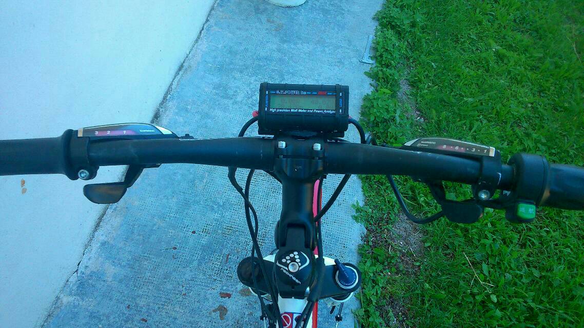

E' quell'aggeggio che vedete qui
Fa anche molto "figo" chi lo vede pensa a chissà cosa..
Sul forum ci sono tutte le info per collegarlo. In pratica va in serie sul meno della batteria, cioè tagliate il negativo e ci mettete lo strumento. Ovvio che se lo portate sul manubrio ci vogliono cavi di dimensione adeguata. Per il più non c'è bisogno di metterlo in serie. Derivate un cavetto molto sottile dal positivo della batteria al rosso del wattmetro, serve solo per l'alimentazione dello strumentino, pochi watt. Quindi tre fili che vanno al manubrio. Pochi euro e cambia il modo di usare la bipa. Utile anche perchè da anche il consumo in tempo reale (watt) così uno può regolarsi con l'accelleratore o i livelli per non superare certi valori. Quando ho voglia di allenarmi mi impongo di non superare i 300-350w qualunque salita incontro.
In alto a sinistra consumo istantaneo espresso in ah, poi in senso orario tensione in tempo reale della batteria, consumo istantaneo in watt, totalizzatore consumo ampere ed altri valori che si alternano (max watt assorbiti di potenza istantanea, minimo tensione batteria( se è a 42 e droppa a 39 li rimane 39) tot ampere consumati.
Precisione non eccelsa per i volts, ottima per il totale ampere.
Più difficile da spiegare che da usare....
