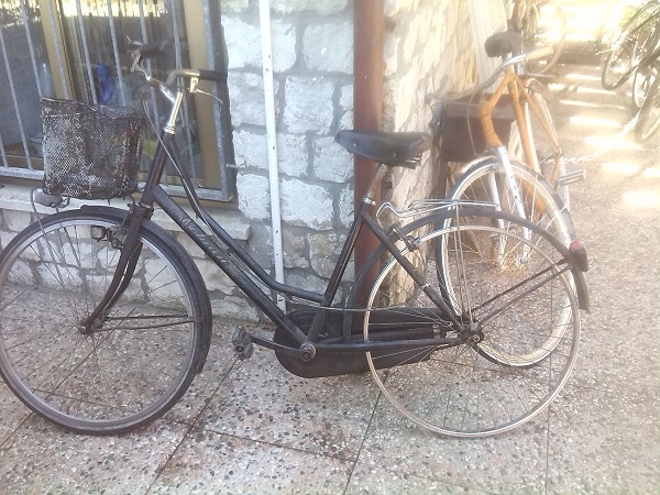

Grazie per le risposte, in effetti nella mia ignoranza speravo di spendere fino a 300 x il kit più un centinaio per sistemare la bici eccola in foto...
154,58 KB
Nonostante le apparenze non è male, anche se temo che Barba sia nel giusto e che la bici non sia adatta..
L'idea di un usato mi era venuta ma quando la signora vede quelle specie di motorini con le ruotine da 24 storce il naso, lei vorrebbe una bici normale, ma non vuole arrivare in ufficio sciupata dalla fatica e dal caldo.
E devo dire che l'idea del fai da te mi intriga, dopo la quarta bici rubata ho iniziato a recuperare bici vecchie e devo dire che mi diverto anche!!
Mi sa che avevo puntato un budget troppo ristretto :-(
Graze comunque.
36518 Messaggi
Inserito il - 02/09/2016 : 22:23:55  Mostra Profilo Invia a Barba 49 un Messaggio Privato  Rispondi Quotando
Guarda che ci sono bici poco costose ma adatte alla trasformazione, basta che abbiano il carro posteriore più robusto nella zona dei forcellini: Poi una bici come quella non è il massimo per viaggiare a 25Km/h sulle nostre strade martoriate dalle buche.
Controlla anche che l'eventuale bici da trasformare abbia il carro largo 135mm.
PS) Guarda che il 99% delle bici elettriche attuali non somiglia ad un motorino, sono identiche alle normali bici muscolari!!!

aspes
1334 Messaggi
Inserito il - 02/09/2016 : 22:39:17  Mostra Profilo Invia a aspes un Messaggio Privato  Rispondi Quotando
A parte il telaio che sembra un po miserino,
e per di piu' senza nemmeno un cambio posteriore,
bisogna sottolineare che bici con i freni a morsetto sono da scartare a priori.
Gia' di partenza anche senza kit, non frenano una mazza.
Minino deve avere dei freni V brake o cantilever.
Con i freini a morsetto è u suicidio andare in giro con una e-bike. non ti fermi piu'.
Se proprio vuoi partire da una bici spendendo il minimo
prendi una normalissima MTB da donna usata che con 60-70 Euro la trovi,
e già di partenza hai una cosa robusta su cui mettere un kit
In ogni caso 300 euro per il kit compresa la batteria te le scordi purtroppo.
