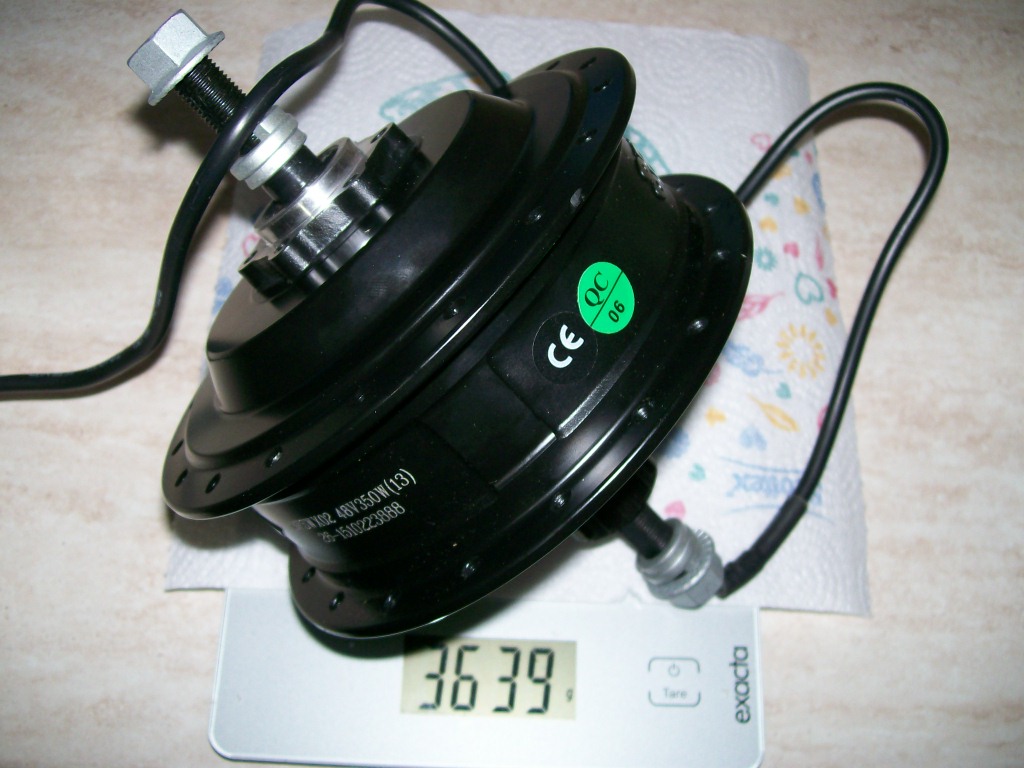

Attenzione. Io ho comprato esattamente quel motore da elifbike quasi un anno fa. Non mi è arrivato un codice 16 (come indicato e da come si intravede nella figura) ma un codice 13. Alimentato a 14s fa circa 300 rpm... Magari tu sei più fortunato e ti mandano quello giusto... non so.
gizeta
871 Messaggi
Inserito il - 06/09/2016 : 19:16:24  Mostra Profilo Invia a gizeta un Messaggio Privato  Rispondi Quotando
Questo
211,05 KB

Inserito il - 06/09/2016 : 20:52:11  Mostra Profilo Invia a Eze73 un Messaggio Privato  Rispondi Quotando
Azz....e speriamo di no,mi serve solo per le salite ...adesso li comincio a tartassare di mail preorder.....grazie della info

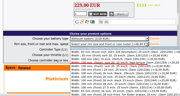

Inserito il - 08/09/2016 : 13:19:15  Mostra Profilo Invia a elettricooo un Messaggio Privato  Rispondi Quotando
Sul sito spagnolo se leggi bene non sembra che il motore che ho indicato vari di velocità in base alla ruota...
Io molto pragmaticamente faccio finta di comprarlo: apro la finestrella per scegliere questo hight torque da 15 km/h e l'unica versione disponibile è su ruota da 20", altrimenti su ruote più grandi farebbe 33km/h (quello veloce) e 25km/h (quello da salita da 35Nm). Per questo suppongo si tratti sempre dello stesso muxs xf08 che si trova anche in Italia.

Inserito il - 08/09/2016 : 13:35:41  Mostra Profilo Invia a andrea 104KG un Messaggio Privato  Rispondi Quotando
humm strano le avevo fatte anch'io quelle prove qualche mese fa e mi usciva. Adesso sembra che tu abbia ragione!!
Certo dire che è high torque e in realtà dipende solo dalla ruota, allora sono tutti high torque

Inserito il - 08/09/2016 : 13:40:12  Mostra Profilo Invia a Barba 49 un Messaggio Privato  Rispondi Quotando
Probabilmente come High Torque intendono il complessivo motore-ruota, anche a me pare che si tratti sempre dello stesso motore!

gizeta
871 Messaggi
Inserito il - 09/09/2016 : 00:19:19  Mostra Profilo Invia a gizeta un Messaggio Privato  Rispondi Quotando
Se si osserva l'immagine del motore sul sito di elifbike si distingue abbastanza chiaramente il codice (16) riportato, esattamente dove ilo mio è marchiato (13). Quindi quel motore esiste. Scusate la pignoleria ma a me scoccia che mi abbiano venduto una roba diversa da quella ampiamente illustrata e descritta nel sito.
