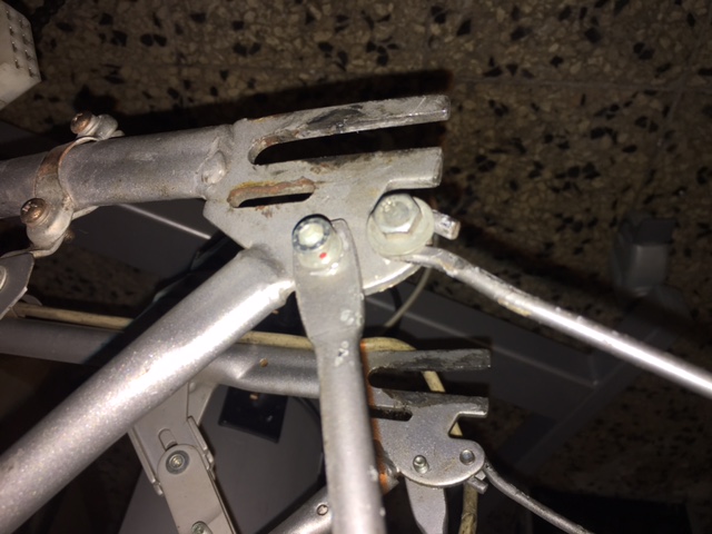

Kernel Panic
23 Messaggi
Inserito il - 03/10/2016 : 18:39:37  Mostra Profilo  Rispondi Quotando
allora i forcellini erano un po laschi, li ho ribattuti ed ora l'asse non ruota più:
scusatemi ma le foto sono capovolte e non capisco perchè...
si vedono bene i forcellini sono un po sporchi ma non hanno danneggiamenti evidenti, credo....
96,72 KB
98,93 KB
le foto sono prima della ribattuta, si notano che sono un po aperti e non paralleli.
purtroppo non ho molto tempo da dedicare... spero da venerdi prox di avere più tempo.
ciao
Modificato da - Kernel Panic in data 03/10/2016 18:41:10
36518 Messaggi
Inserito il - 03/10/2016 : 20:59:40  Mostra Profilo Invia a Barba 49 un Messaggio Privato  Rispondi Quotando
Cerca di far saldare da un meccanico o da un fabbro qualche cosa che impedisca ai forcellini di allargarsi, vanno bene anche due dadi da serrare tramite un bulloncino, e oltretutto cerca di portare l'asse a lavorare quanto più possibile in fondo alle asole a costo di dover accorciare la catena!!!
Se monti di nuovo il motore nella stessa posizione e senza fare nessuna modifica ti accadrà di nuovo che l'asse girerà nei forcellini tranciando tutto, il metallo adesso è anche stressato, quindi la situazione è peggiore rispetto a quando la bici era nuova...
Kernel Panic
23 Messaggi
Inserito il - 04/10/2016 : 10:21:53  Mostra Profilo  Rispondi Quotando
grazie mille barba
mi sono accorto dello stress dell'acciaio perchè è ammorbidito, in un primo momento si è richiuso solo con la cagnetta...

Allora ho risolto tutto, la bici è perfettamente funzionante grazie anche ai preziosissimi aiuti del forum.
Ho sostituito tutti e tre i sensori ed ha ripreso a viaggiare.
Si sono bruciati quando si sono arrotolati i cavi, la corrente del motore è entrata nei sensori quando si sono spelati e arrotolati tutti i cavi.
Alla fine è stato un lavoro facile e veloce ma ho dovuto trovare il tempo da dedicare.
Il comportamento dei pedali frenati a chiave in off non è indice di centralina rotta poiché era c'era frenatura anche con la centralina nuova.
L'effetto frenato si ha quando hai la chiave in off mentre in on puoi pedalare senza sforzo, non ho capito perché.
Con una centralina con i finali in corto, secondo me, si brucerebbe sempre il fusibile sul positivo o perlomeno un corto con tre batterie da 12 A, si vedrebbe eccome...
Ora mi tocca rinforzare i forcellini
Credo che farò saldare due stecche di metallo della stessa dimensione in modo da fare entrare l'asse in una sede più spessa e resistente.
La centralina nuova la metterò sul mercatino .
Sono soddisfatto del lavoro grazie a tutti
