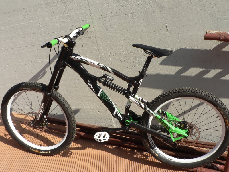

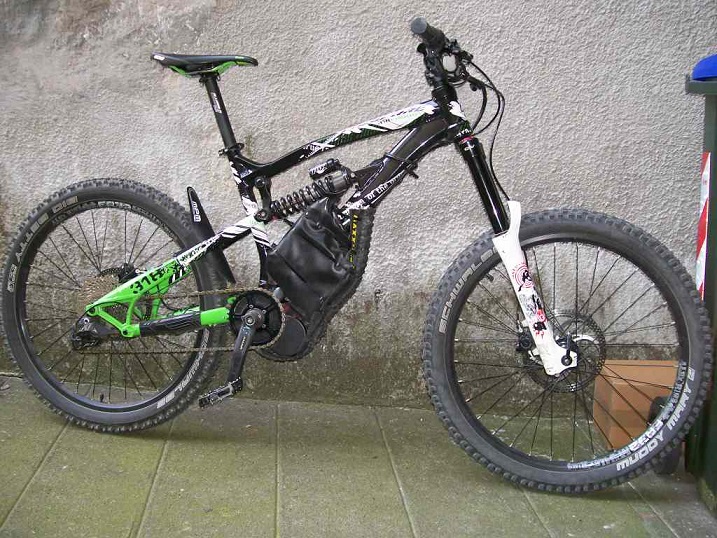

Mi hanno fatto un'offerta su una Lapierre Froggy che non ho potuto rifiutare...
Una come questa
464,82 KB
Una obsoleta 26". La mia bici non è questa qua, la mia non ho fatto in tempo a fotografarla perchè appena l'ho presa le ho subito messo le mani addosso.

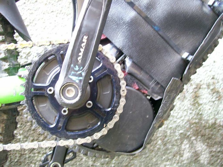

Avevo un cinesone D.O.C. BBS01 (nativo 48, subvoltato con centralina a 36V 18A dopo avaria a centralina originale) che infilato nel movimento centrale.
263,31 KB

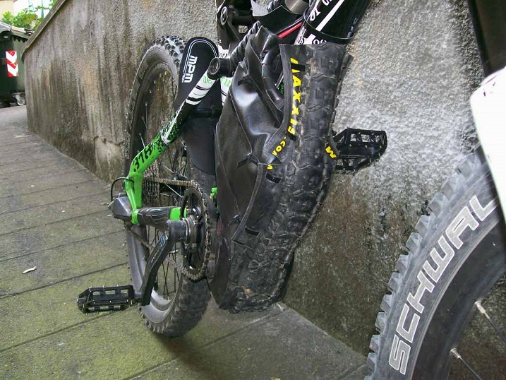

Ho incastrato due orrendi, rognosissimi pacchi LiPo Multistar (6s+4s 16000 mA, 576Wh.) sopra e sotto il tubo obliquo
299,87 KB
E' venuta fuori questa: l'Overvolt dei poveri.
325,39 KB
316,81 KB
A questo punto voglio puntualizzare. Non vorrei essere frainteso, e tantomeno irritante, quindi ci tengo a sottolineare i seguenti punti:
1. Mi sono semplicemente divertito ad accostare il diavolo e l'acquasanta. Nessuna presunzione tipo "io ho la stessa bici spendendo la metà".
Ovviamente non è la stessa bici. Tanto di cappello alla Overvolt.
2. nessuna vena polemica nei confronti di persone che comprano bici costose.
Ognuno spende i propri denari come meglio crede.
3. Nessuna intenzione di "sbandierare" una realizzazione sopraffina. Per quanto assolutamente funzionale,
(questa bici sale e scende i sentieri della bassa Val di Susa ormai da qualche centinaio di Km, senza il minimo problema.
Come le altre, del resto) ammetto che l'insieme risulta un po' rozzo, l'occultamento dei pacchi LiPo si potrebbe risolvere
con più eleganza, e non è detto che non mi studi qualcosa di meglio.
Per adesso mi tengo lo scarrafone.
4. nessuna intenzione di sponsorizzare le LiPo. Io non le consiglio a nessuno. In questo caso hanno l'unico pregio
(data la loro modularità) di infilarsi in un telaio dove sarebbe impossibile inserire contenitori tradizionali per 18650.
Forse un sottosella, ma non amo quella soluzione e poi le LiPo ce le avevo già.
5. Vorrei anche tranquillizzare tutti coloro che già temono per la mia salute (ve ne sono grato) e mi vedono avvolto
in una palla di fuoco ruzzolante per un dirupo montano. Si sa, quelle batterie son pericolose, una caduta, un corto circuito, una scarica eccessiva... Utilizzo
questa tipologia di batterie da quasi tre anni. Questo progetto
è il più facile dei due precedenti, (viaggiavo a 48V, più serie, più (ahi!) paralleli). E poi bici con ammortizzazioni meno prestanti,
quindi più sollecitazioni sulle sovrastrutture, batterie e relativi attacchi compresi.
Sono anche caduto, mai successo nulla. con questa è tutto più semplice. Ma ripeto, sconsiglio le LiPo.

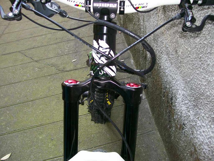

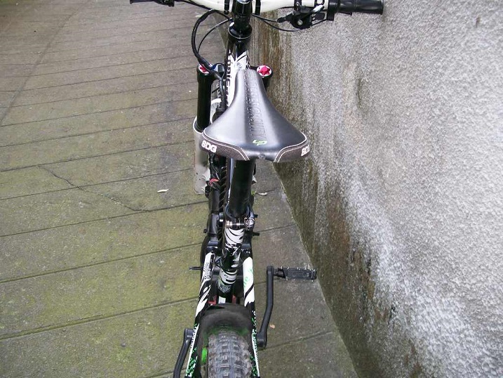

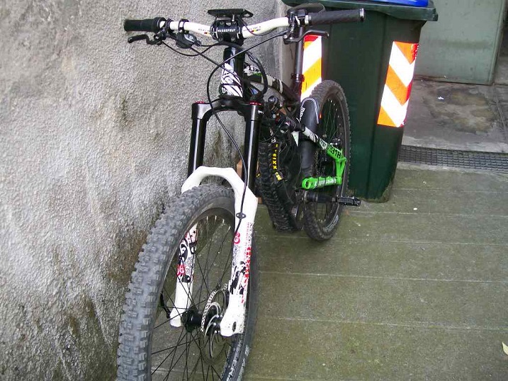

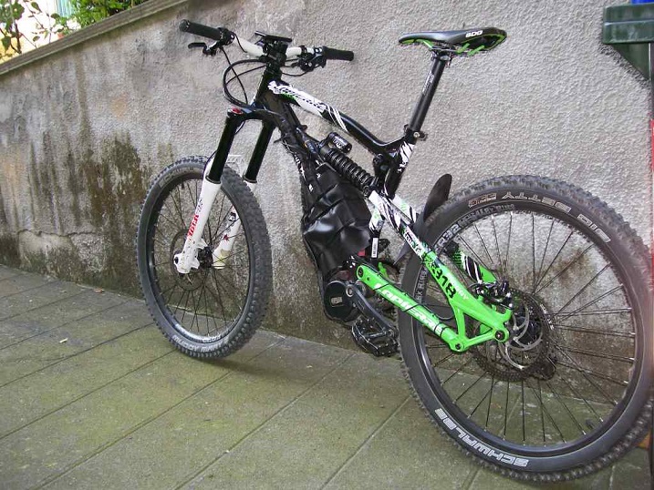

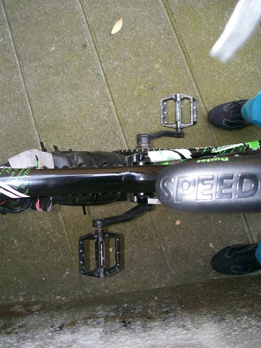

Ancora due foto sugli ingombri
286,47 KB
232,01 KB
301,26 KB

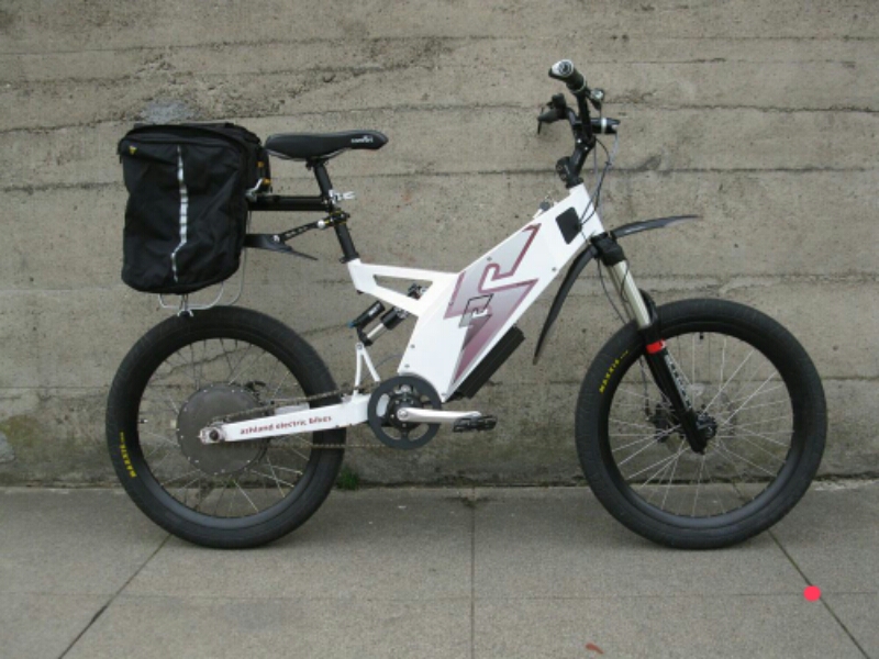

spiros
112 Messaggi
Inserito il - 28/09/2016 : 09:59:12  Mostra Profilo Invia a spiros un Messaggio Privato  Rispondi Quotando

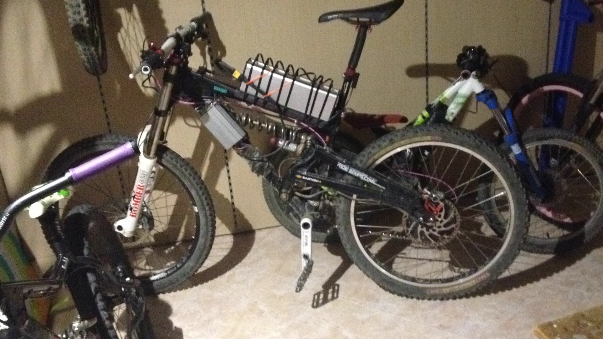

576,95 KB
Jekyll and Hyde
sono apparso alla madonna
spiros
112 Messaggi
Inserito il - 28/09/2016 : 10:01:56  Mostra Profilo Invia a spiros un Messaggio Privato  Rispondi Quotando
Fatti tutti i sentieri liguri anche i più verticali
Da paura!!!!!!
Bello il verricello nel centrale ma il Mac dietro ti avvicina più alla moto che alla bici

spiros
112 Messaggi
Inserito il - 28/09/2016 : 21:55:16  Mostra Profilo Invia a spiros un Messaggio Privato  Rispondi Quotando
Allora tanto mandiamo i saluti a garchy poi la mia è nettamente superiore di quelle pronte,
Primo geometrie variabili non fisse la metto come mi pare
Secondo ammo da 267mm di interasse molla in titanio
Terzo forcella ad aria regolabile anche su l'escursione
Tubi easton rad e saldature del telaio fatte s mano da Federico in Mde
Ciao tutta un altra storia
Kit completo da em3ev con batteria in case di alluminio con holder in cnc fatti da loro per loro e niente si muove
Potenza da paura
Il gin non è a cassetta ma ci stanno 7 velocità senza problemi
Le ebike pronte non vedono altro che la mia polvere
Ciao garchy ....qua a Genova hai lasciato un buco nero e nessuno può sostituirti
