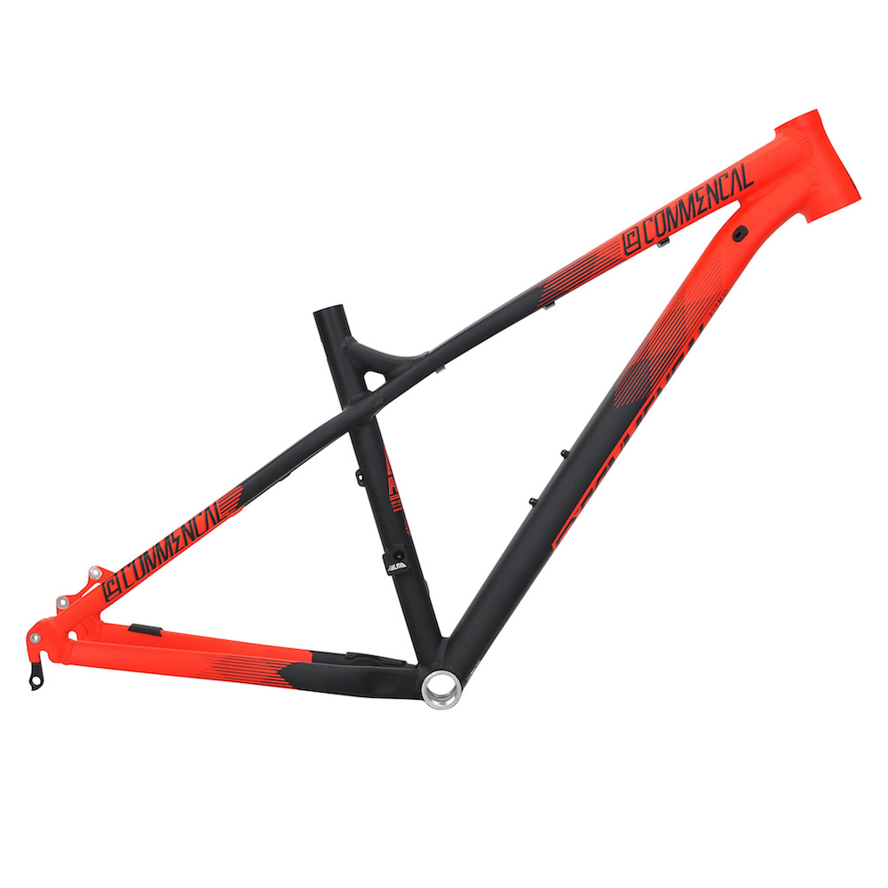

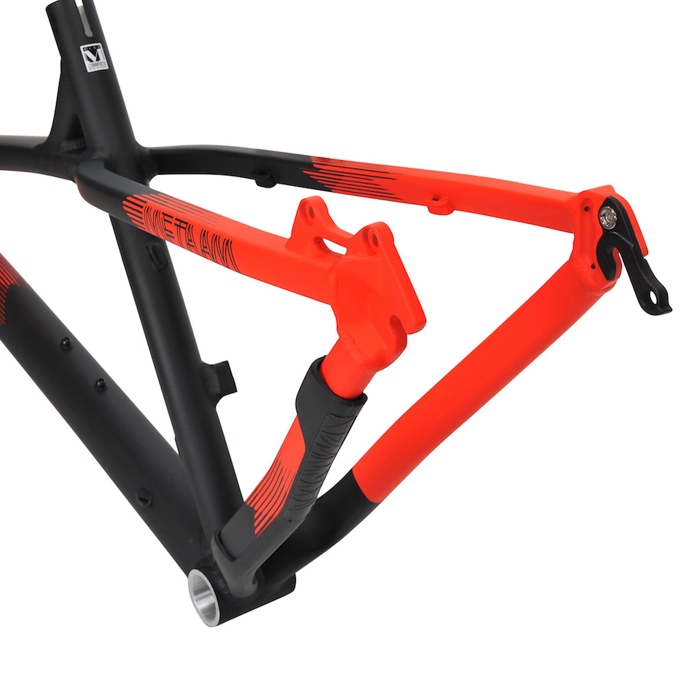

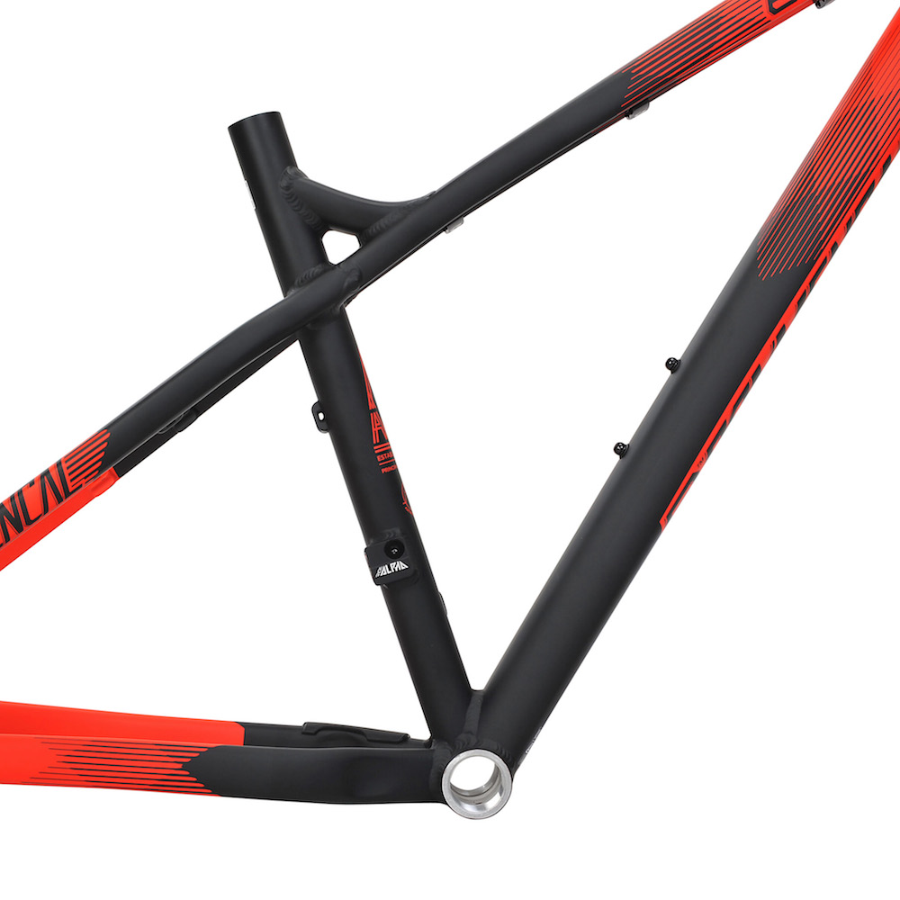

Ho eletto come prossimo telaio da motorizzare con BBS01B questo HT della Commencal da enduro:
106,72 KB
Ha certamente il movimento centrale da 68mm di tipo BSA, quindi teoricamente perfetto per alloggiare un BBS.
Purtroppo non sono riuscito a trovare un rivenditore Commencal vicino casa per poterlo toccare con mano e prenderne le misure nella zona movimento centrale.
Il dubbio che mi attanaglia è costituito dal pericolo che nell'installare il BBS questo possa toccare i foderi bassi del triangolo posteriore, impedendone l'installazione.
Da queste foto però sembrerebbe che di spazio ce ne sia:
142,9 KB
135,18 KB
Secondo la vostra esperienza nell'installazione di kit, posso stare tranquillo? o è più facile che non c'entri?
P.s.: purtroppo so che una percentuale di rischio c'è, anche se sembrerebbe perfetto il BB BSA 68mm
torre55
Umbria
57 Messaggi
Inserito il - 04/10/2016 : 16:06:48  Mostra Profilo Invia a torre55 un Messaggio Privato  Rispondi Quotando
Ormai ho l'occhio allenato .....per me va bene !!!!! Parlando un po più seriamente dalla foto non dovrebberero esserci problemi , calcola che la parte del bbs che potrebbe battere sul telaio ha un diametro di 80mm , ad occhio dall'asse sel foro del m.c. sembra che la larghezza del carro posteriore sia addirittura inferiore a 68 ad una distanza di 40mm ca. . Rileggendo ciò che ho scritto non è molto chiaro , ma non so come spiegarmi meglio . Certo la cosa ottimale sarebbe poterlo avere sottomano dal vero , ora sento dalle mie parti.....non si sa mai . Un saluto

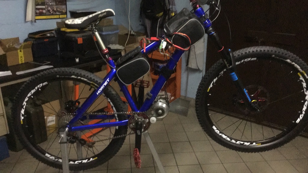

Riguardo al telaio, io ho appena allestito una bici con un Dartmoor Hornet. Costa poco (250E), è robustissimo, ha il perno passante posteriore, puoi montare forcelle fino a 170mm (!) ed è compatibile sia con le ruote da 26 che da 27.5. Che vuoi di più dalla vita?
Ti allego una foto per darti un'idea scusandomi per la scarsa qualità.....
186,37 KB

Bella la Dartmoor.
L'avevo già adocchiata, ma non è adattissima al BBS perché quei telai hanno le "alette" vicino al movimento centrale che non permettono il montaggio di un bbs, a meno di non intervenire pesantemente sul telaio. Comunque noto che per te il problema non si è posto visto che non hai montato un BBS.

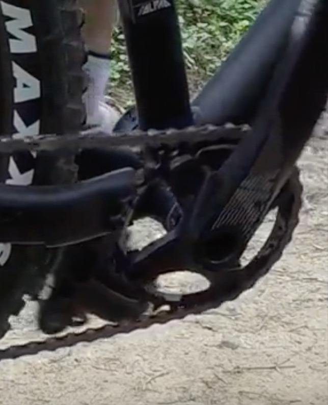

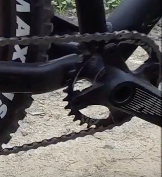

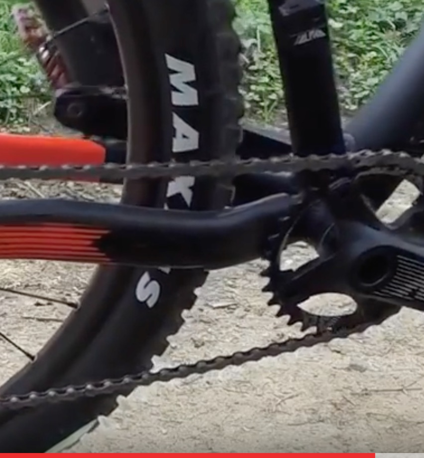

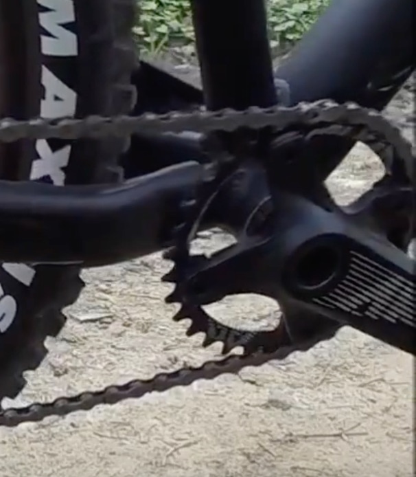

giusto per dare qualche altro punto di vista del carro vi mostro un paio di scatti della zona movimento centrale che ho estratto da un video.
Considerate che sul fodero basso è montata una generosa protezione in gomma.
Che ne dite allora? torre55? Ce la faccio a montare sto benedetto BBS?

omissam
154 Messaggi
Inserito il - 05/10/2016 : 19:02:33  Mostra Profilo Invia a omissam un Messaggio Privato  Rispondi Quotando
in effetti qualche dubbio viene,
il carro è molto corto e di conseguenza il pneumatico è molto vicino al movimento centrale, perciò i due foderi bassi hanno un angolo molto aperto tra loro per far spazio al pneumatico, il rischio che
qualcosa ( corona o motore )tocchi contro il fodero c'è veramente

@omissam: Nelle ultime foto del carro che ho postato c'è da considerare la presenza sul fodero destro di una protezione rimovibile (la stessa che si vede nelle prime foto erroneamente montata sul fodero sinistro) che ha uno spessore di almeno 3 mm e che copre la parte più rastremata del fodero. Questa cosa mi farebbe ben sperare, ma se dici che comunque facilmente si potrebbe presentare il problema dell'interferenza del carro con la parte del motore che contiene l'ultima riduzione, allora la cosa diventa problematica almeno se non ho la possibilità di controllare dal vivo il telaio in questione.

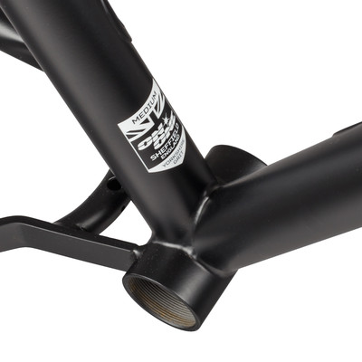

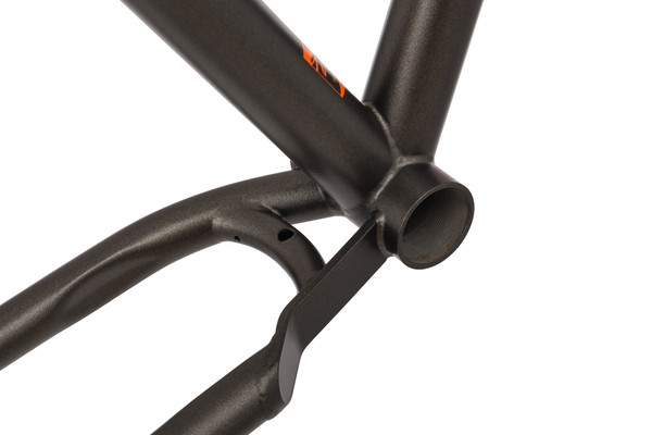

OMISSAM che ne dici di questi foderi che partono da un movimento centrale BSA da 68mm nudo e crudo?
21,55 KB
27,49 KB
A me sembra spettacolarmente adatto per ospitare un BBS...
E forse posso anche farci stare una bella corona imbutita da 42, o sono troppo ottimista?

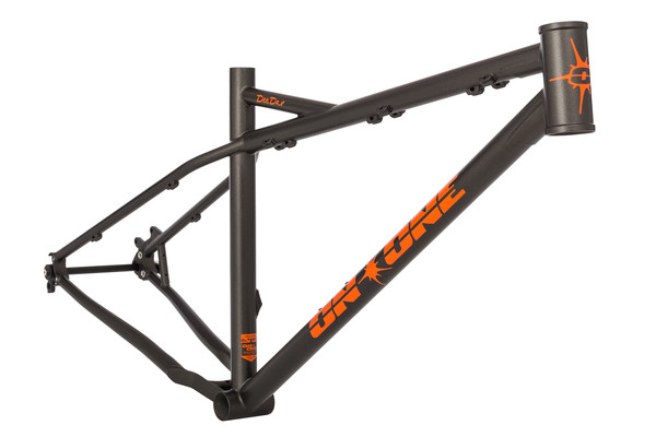

SHILAH è un telaio in acciaio da Enduro HT della ON ONE per ruote da 27.5 con movimento centrale BSA da 68mm.
Mi era sfuggito nel mio vagare quasi disperato per store on-line, YouTube e siti vari!
Ecco il telaio in tutto il suo splendore meccanico, assolutamente minimal e con quel triangolo non avrei problemi a scegliere il case della batteria che più mi aggrada , per non parlare della comodità dell'acciaio per una front da enduro, ma con tutte le caratteristiche della categoria - angolo di sterzo aperto per forche fino a 160mm - carro cortissimo per la reattività!)

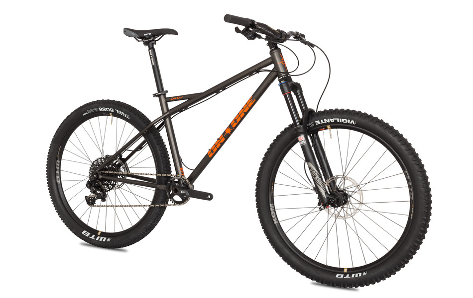

La bici completa non è niente male (gruppo Sram GX, freni Sram Guide, RS Revelation da 140) e il prezzo è di poco superiore ai 1.500 eurozzi
111,23 KB
Aspetto con ansia il vostro verdetto...

SHILAH
1768 Messaggi
Inserito il - 06/10/2016 : 07:21:34  Mostra Profilo Invia a SHILAH un Messaggio Privato  Rispondi Quotando
L'ingombro del motore è simile a quello di una corona da trenta e mi sembra che in quel telaio ci stia comoda una da 32. Il motore si dovrebbe posare bene e forse si può anche ridurre un poco il movimento centrale per sistemare meglio il motore. Inoltre un fabbro ti sistema un telaio in acciaio, fa fatica a saldare l'alluminio

Inserito il - 06/10/2016 : 08:50:27  Mostra Profilo Invia a Kamel un Messaggio Privato  Rispondi Quotando
A naso sembrerebbe perfetto, un po' di margine ce l'hai per un'eventuale distanziale. Ha pure il perno passante posteriore quindi chiude bene il carro per un utilizzo "allegro".
Non riesco a capire se il tubo sterzo è da 1 e 1/2 o da 1 e 1/8. Più probabile la prima ipotesi, anche perché nel secondo caso dovresti montare una serie sterzo esterna per lo standard conico

torre55
Umbria
57 Messaggi
Inserito il - 06/10/2016 : 14:30:55  Mostra Profilo Invia a torre55 un Messaggio Privato  Rispondi Quotando
Ciao, viste le foto dei particolari della commencal mi sorgono seri dubbi sulla possibilità di montaggio standard del bbs .....il secondo telaio che hai postato invece sembra realizzato per ospitare il bafang centrale !!! Io al posto tuo , visto ciò che mi è capitato, opterei per quest'ultimo .
torre55
Umbria
57 Messaggi
Inserito il - 06/10/2016 : 14:32:13  Mostra Profilo Invia a torre55 un Messaggio Privato  Rispondi Quotando

Effettivamente, il secondo telaio sembra a prima vista ottimo per l'alloggiamento del BBS.
Sinceramente l'allestimento del telaio offerto dalla casa madre sembra anche migliore di quello della Commencal che a detta di molti monta ruote che presentano problemi di ritenzione dei raggi. La forca montata sulla On ONE è di qualità inferiore rispetto alla PIKE con steli da 35mm della Commencal, ma è comunque un'ottima RockShox Revelation, anche se gli steli sono da 32mm.
Anche le geometrie della On One mi piacciono di più rispetto all'altro telaio, che risulta generalmente un po' corto.
Per la verità aspetto un giudizio da parte di omissam sulla compatibilità del secondo telaio col BBS, poi mi sa tanto che parte l'ordine...
omissam
154 Messaggi
Inserito il - 07/10/2016 : 01:02:30  Mostra Profilo Invia a omissam un Messaggio Privato  Rispondi Quotando
sembra essere ok

Ma un 500W da 36v? ha un regime di funzionamento ottimale intorno ai 102-108 rpm.
Molto dipende da quello che trovo in realtà. In Europa o hanno prezzi un po' alti o quelli che li avevano accettabili stanno finendo le scorte.
Vedremo, per ora continuo la mia ricerca (anche se ora almeno ho una base su cui edificare qualcosa!)

Complimenti !!!!!! Otttimi componenti, con quella veramente potrai andare ovunque !!! Per ciò che riguarda il tipo di motore non posso consigliarti di certo , sono ignorante in materia ed ancora devo ben capire come sfruttare al meglio il mio , anche se ho fatto buoni progressi dall'inizio oscuro che ho avuto . Un solo consiglio, se mai pensi che ti possa essere utile lo spinotto 6v che esce dai nuovi motori, prima di fare l'ordine prova a sentire . Salutoni

Grazie Torre55.
Sinceramente mi sarebbe indifferente e non saprei cosa farne di quello spinotto (se non per montare delle luci forse!) e poi sembra non sia lo standard dei nuovi motori Bafang.

Inizialmente la terrò con me in casa, anche per poter lavorare alla modifica più comodamente. Intanto il box verrà a sua volta upgradato tipo Fort Knox, anche perché, purtroppo, ho avuto notizie di molti altri furti con scasso nella mia zona!
