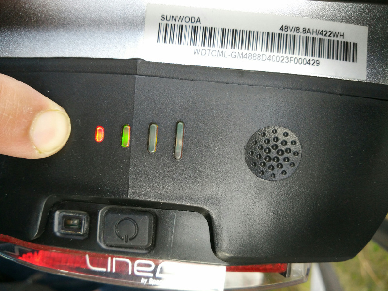

Quando si valuta una batteria bisogna valutare i Wh più che gli Ah. Una batteria 24v 8,8ah non ha la stessa capacità di una batteria 48v 8,8Ah.
Esempio:
una batteria 48v 8.8Ah è 422Wh
una batteria 24v 8,8Ah è 211Wh
Quindi la Ekletta che ha un motore 48v in realtà ha la stessa autonomia delle altre 36v con numero di Ah maggiore.

Salve a tutti, ho un altro quesito da porvi; ho chiesto sia al venditore che all'assistenza ekletta, ma sará che sono io duro di comprendorio, ma non mi hanno soddisfatto, nel senso che secondo me non utilizzo l'intera carica della batteria, ma quasi un 25% in meno(lo so che non bisogna mai farla scaricare tutta!)
Il livello di carica ­della batteria mostra­to direttamente sulla­ batteria attraverso ­i 4 led è sempre magg­iore rispetto a quell­o visualizzato sul di­splay lcd; quindi qua­ndo ad es. sul displa­y ci sono 2 tacche, l­a batteria segnala in­vece 3.
Ciò avviene sempre, t­ranne logicamente qua­ndo è carica al 100% ­(4 tacche).
Il venditore mi ha de­tto di "tener conto" ­solo del display lcd,­ ma vorrei esserne si­curo per evitare di
- rovinare la batter­ia
- rimanere per strad­a senza carica.
L'assistenza ekletta mi risponde via mail cosí
quello che le ha dett­o il suo rivenditore ­è corretto.
Il display indica sem­pre un valore inferio­re rispetto ai led po­sizionati sulla batte­ria, questo è dovuto ­alla differente posiz­ione dei due rilevato­ri rispetto alla batt­eria stessa.
Seguendo le indicazio­ni del display non av­rà problemi e non cor­rerà il rischio nè di­ rovinare la batteria­ né di rimanere senza­ carica.

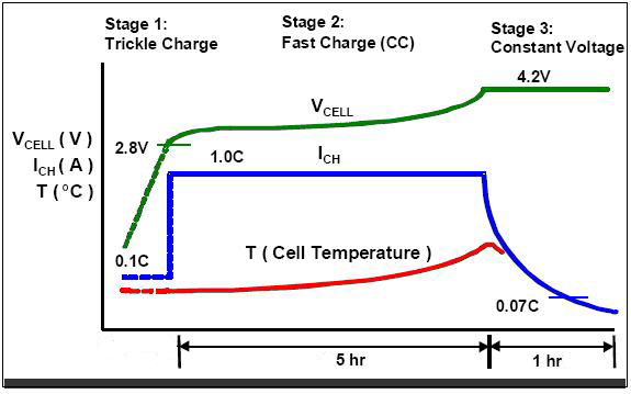

Questo è un tipico diagramma di ricarica
la prima fase non ci riguarda perchè non scarichiamo mai così tanto le batterie: interviene il BMS, cioè il circuito di protezione, per evitarlo
La seconda fase avviene alla corrente di carica indicata sul caricabatterie (normalmente 2A)
Poi la corrente di ricarica cala progressivamente (terza fase) e dopo un'oretta la batteria è carica
Allora se ho caricato per 5 ore calcolo così:
5 meno 1 = 4 e queste sono le ore a corrente nominale
poi carico 1 ora a metà della corrente nominale
ne ricavo la formuletta
Ah = (tempo di ricarica - 0.5) * A nominali
(5 - 0.5) * 2 = 9 Ah
E' un sistema empirico non certo preciso, ma lo è abbastanza da capire quanto si è "succhiato" dalla batteria

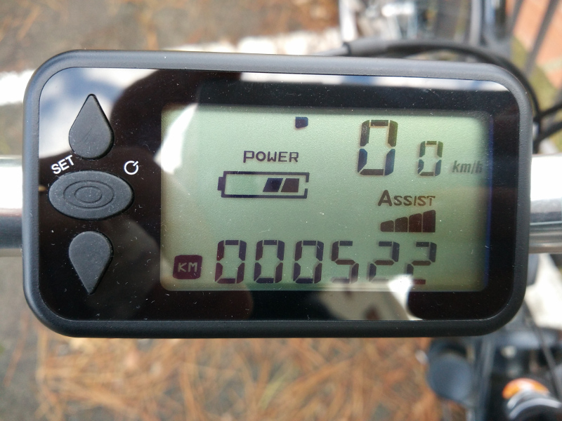

La cosa che mi preoccupa però è questa:
- dopo 50km la bipa ha cominciato a staccare e attaccare il motore, nonostante il livello di carica del display lcd oscillasse tra livello 2 e 1, lasciandomi senza assistenza sull'unica salita (3 metri, pendenza 10%). Ho spento e riacceso il display di controllo e ha ripreso a funzionare regolarmente per una altro km e mezzo (livello di carica display livello 1). Gli ultimi 500 metri mi ha lasciato senza motore e solo muscolare nonostante il display mostrasse ancora livello 1.
- giunto a lavoro ho fermato la bici e come da foto seguenti questo è il risultato: display lcd mostra livello 2 di carica come quello presente sulla batteria.
In generale nessuno di questi sistemi di controllo allora è affidabile ???
Oppure potrebbe essere un problema della mia bipa ?

Inserito il - 07/11/2016 : 22:52:52  Mostra Profilo Invia a pixbuster un Messaggio Privato  Rispondi Quotando
Ahahah a mia esperienza nessuno degli indicatori è affidabile : non è un problema della tua bipa
Ma appunto lascia perdere l'indicatore e basati sui chilometri
8Ah mi pare abbastanza allineato con la capacità della batteria: non si riesce a "spillare" tutto quanto perchè in accelerazione intervengono le protezioni elettroniche (il BMS); difatti ha iniziato a staccare quando hai fatto la rampa in salita
Per "prosciugare" totalmente la batteria bisognerebbe andare al livello minimo e aiutare parecchio con i pedali in tutte le fasi di accelerazione
La percorrenza è altrettanto allineata con i consumi invernali: col caldo farai anche il 20% di strada in più
Poi appunto qualcosa si guadagna dopo i primi cicli (ma è poco)
Quoto Bubunapoli: ti farai rapidamente esperienza e le prestazioni totali miglioreranno
Ma non andare di abitudine a scarica completa: fa male alla durata della batteria
((( se hai usato il penultimo livello avresti dovuto marciare a 24km/h con 70W muscolari applicati ai pedali
se hai fatto meno velocità vuol dire che ti fai portare molto dal motore: non succede niente, ma devi regolarti sull'autonomia con questa tua modalità di utilizzo )))

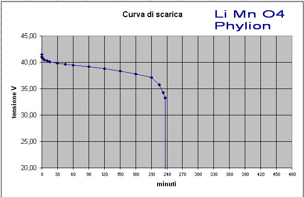

Succede perchè la tensione della batteria pian piano diminuisce: a batteria appena finita di caricare è a oltre 40V mentre a fine scarica è a 33V
E, poichè nei motori elettrici la velocità è in relazione diretta alla tensione con cui vengono alimentati, c'è una diminuzione della velocità lungo l'arco della scarica
Questo è un tipico andamento della tensione di una batteria al litio con un "carico costante" cioè col motore che sforza sempre nello stesso modo

valeriofirenze
28 Messaggi
Inserito il - 08/11/2016 : 21:59:17  Mostra Profilo  Rispondi Quotando
grazie pix ho capito ora, poi la curva della velocitá rispecchia proprio la mia esperienza.
