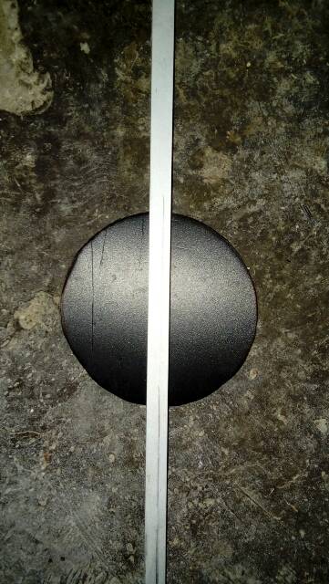

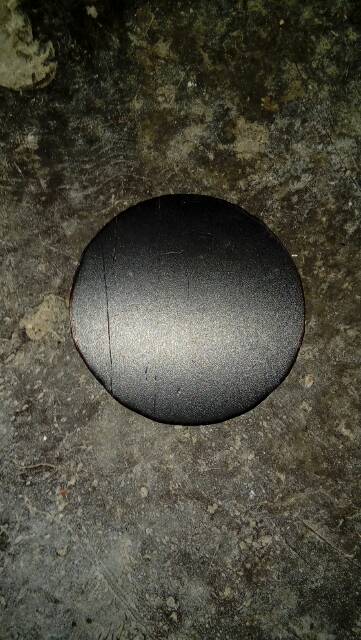

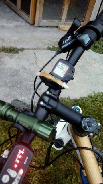

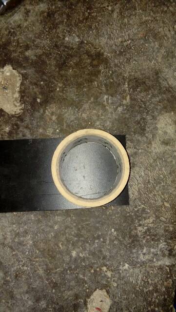

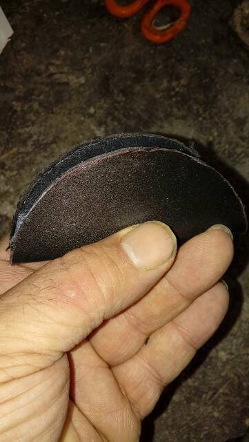

Piccolo indovinello
Si prende un po' di pvc espanso e si ritaglia un tondo
46,3 KB
52,5 KB

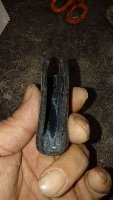

La barra serve a tenerlo fermo mentre lo si riscalda e si piega fino ad ottenere una specie di sofficino findus
50,51 KB
33,5 KB
28,96 KB
Vi do degli indizi.
-manca un pezzo essenziale di plastica trasparente.
-si attacca al manubrio (la scanalatura centrale serve proprio per far passare una fascettina di plastica cha lo fermerà al manubrio.
Avanti con le ipotesi

Un posacenere da manubrio?
dibi
866 Messaggi
Inserito il - 03/12/2016 : 17:15:40  Mostra Profilo Invia a dibi un Messaggio Privato  Rispondi Quotando
Faretto a led.
dibi
866 Messaggi
Inserito il - 03/12/2016 : 17:19:32  Mostra Profilo Invia a dibi un Messaggio Privato  Rispondi Quotando
Ho vinto qualche cosa?

No no un indizio:
Attulmente l' ho visto solo in un foto di pix....
Inserito il - 03/12/2016 : 18:02:55  Mostra Profilo  Visita l'Homepage di blindo7 Invia a blindo7 un Messaggio Privato  Rispondi Quotando
Porta telefono!!!
15285 Messaggi
Inserito il - 03/12/2016 : 19:11:29  Mostra Profilo Invia a andrea 104KG un Messaggio Privato  Rispondi Quotando
Acqua acqua... È uno strumento scientifico o almeno vorrebbe esserlo...

Clinometro?
romariu
510 Messaggi
Inserito il - 03/12/2016 : 19:37:38  Mostra Profilo Invia a romariu un Messaggio Privato  Rispondi Quotando
Misuratore di pendenza?
@lby64
2090 Messaggi
Inserito il - 03/12/2016 : 19:46:52  Mostra Profilo Invia a @lby64 un Messaggio Privato  Rispondi Quotando
Chiediamo il fotofinish?
15285 Messaggi
Inserito il - 03/12/2016 : 20:29:58  Mostra Profilo Invia a andrea 104KG un Messaggio Privato  Rispondi Quotando

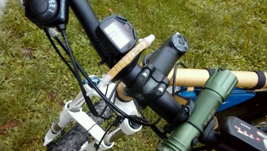

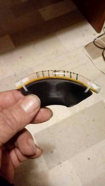

Incredibile ! @lby e romariu al fotofinish per 6 secondi vince @lby Si è un clinometro:
21,38 KB
E la cosa più incredibile è che funziona ! Provato su strada ha ovvi limiti di precisione ma un'idea la da e anche bene!
Cosa si vince:
Il liquido da usare, ne ho provati diversi ma il migliore e il comune alcol denaturato.
Nulla impedisce di usare una buona grappa
110,6 KB
38,24 KB
Modificato da - andrea 104KG in data 03/12/2016 20:32:39

Pensavo tempo fa di prendere un clinometro da jeep ma questo è meglio!
Ti copierò senzaltro...
15285 Messaggi
Inserito il - 03/12/2016 : 21:25:34  Mostra Profilo Invia a andrea 104KG un Messaggio Privato  Rispondi Quotando
Grazie per i complimenti
Comunque è molto facile da costruire tenete però conto che:
- la pendenza di un'arco di sfera è troppa, va un po' appiattita altrimenti la bolla si muove troppo poco.
- sotto al tubicino ho messo una strisciolina di nastro adesivo giallo. Non so perché giallo ma visto che quasi tutti gli strumenti a bolla hanno questo colore....
Fa da sfondo e aumenta la visibilità della bolla.
- l'ho tarata servendomi dell'app che misura la pendenza sul cellulare. Ho messo una striscetta di biadesivo sul fianco del cellulare e ci ho appiccicato il clinometro. Poi inclinando il cell ogni 5% o fatto un segno con marcatore indelebile sul tubicino.
Ne farò probabilmente un altro cercando di appiattire ancora di più la curva per avere più distanza tra i segni...
Buon lavoro...
