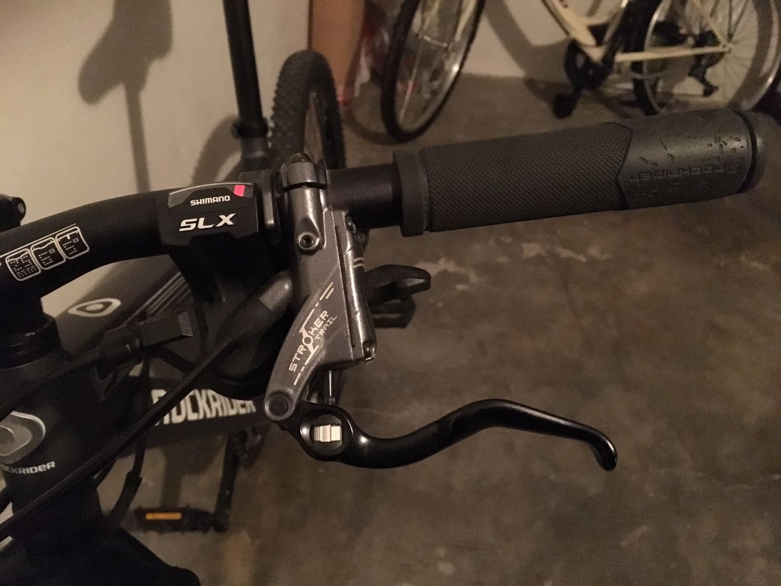

scannella
811 Messaggi
Inserito il - 06/12/2016 : 21:04:02  Mostra Profilo Invia a scannella un Messaggio Privato  Rispondi Quotando
Ho letto su electricbike forum che andando a modificare il parametro pedal assist,ce una funzione time of stop regolabile da 5 a 25,e mettendo su 5 si risolve il problema,barba l'acceleratore l'ho provato ma non mi piace perché è scomodo mi vengono i crampi è troppo sensibile e se hai 1000w a disposizione vai a singhiozzo su percorsi sconnessi,e ze 73 m'ha!i sensori cutt off dove li metto su queste leve?

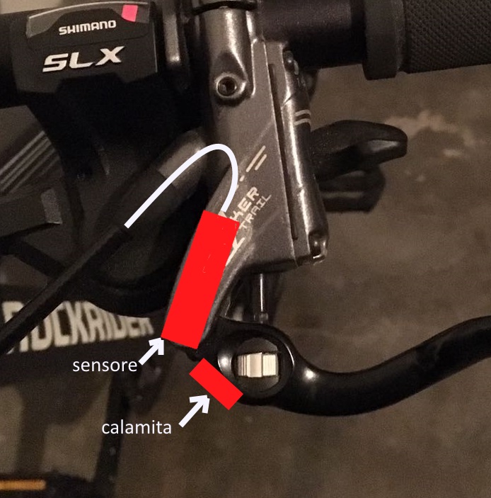

Eze73
435 Messaggi
Inserito il - 06/12/2016 : 21:58:54  Mostra Profilo Invia a Eze73 un Messaggio Privato  Rispondi Quotando
io proverei cosi'... il sensore o per sopra o laterale,la calamia per forza nella leva,a tentativi fino a che non da' il segnale...
140,59 KB

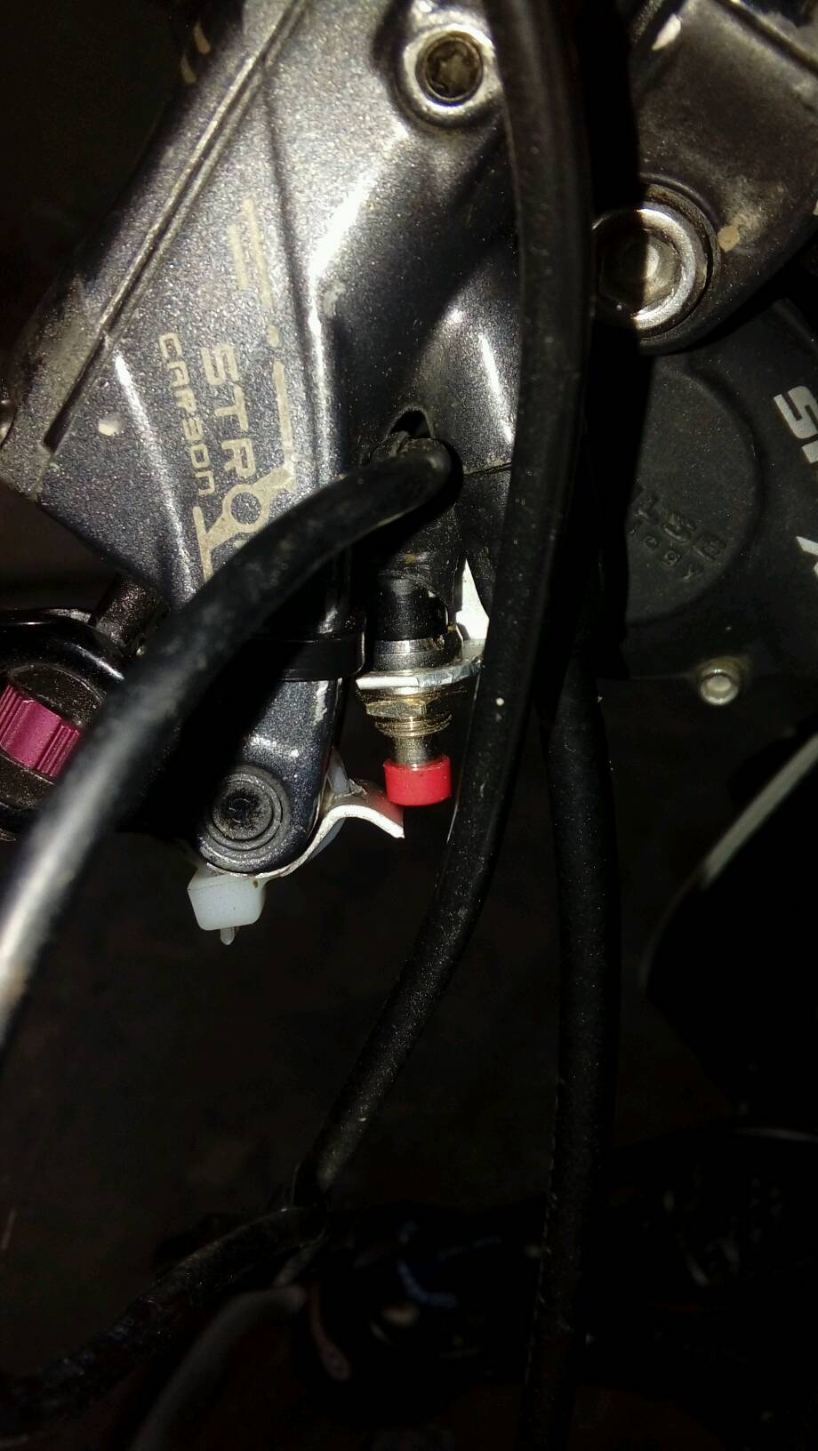

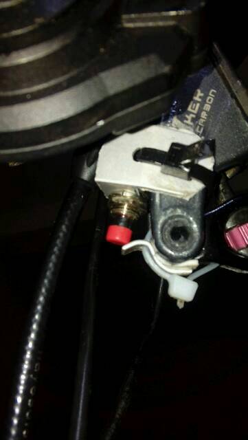

14769 Messaggi
Inserito il - 06/12/2016 : 23:58:25  Mostra Profilo Invia a andrea 104KG un Messaggio Privato  Rispondi Quotando
Io ho risolto con un pulsantino normalmente aperto
Sotto e sopra
20,75 KB
136,63 KB

Bella idea Andrea...

un po rudimentale ma bel lavoro e bella idea,grazie eze73 x l'idea,magari vado in ferramenta e prendo un magnete più piccolo di quello che danno nel kit cosi posso provare a metterlo sulla leva in un modo che funzioni.ragazzi sono anche indeciso su che display prendere,a me personalmente piace il c965 ma non so se si può regolare tutto come nel c961
