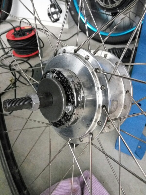

Buongiorno a tutti per regolare manutenzione devo aprire il mio motore posteriore per cambiare i cuscinetti che sono diventati veramente rumorosi mi date una mano per favore a capire come posso fare?grazie

Inserito il - 18/12/2016 : 14:53:23  Mostra Profilo Invia a MilleMiglia un Messaggio Privato  Rispondi Quotando
Certo che sta foto.. non ci sono delle viti nel coperchio della cassetta? Sviti quelle e sfili lo statore.

Inserito il - 18/12/2016 : 16:03:36  Mostra Profilo Invia a scannella un Messaggio Privato  Rispondi Quotando
No mille miglia si svita tutto e ci sono solo tre viti vicino la ruota libera che vanno levate e poi ci vorrebbe un attrezzo fatto con 3 perni e una leva per poi svitare il tutto

Guardando meglio mi sono accorto che la prima foto ritrae un CST, la seconda un normale Q100 a filetto. La procedura che ti ho indicato e' valida per il secondo, per il CST non sono sicuro ma mi pare che si sviti il coperchio lato opposto al pacco pignoni.
