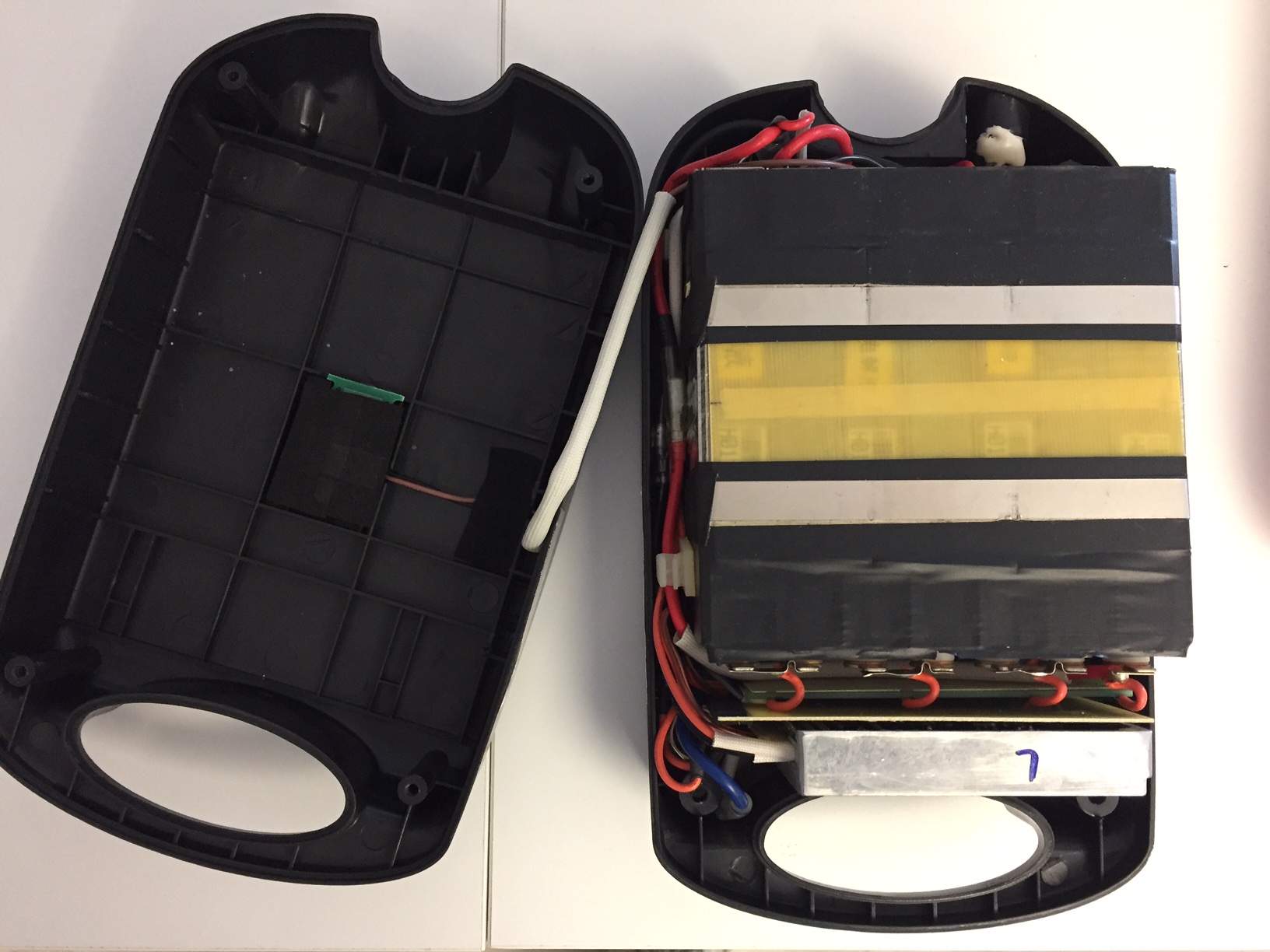

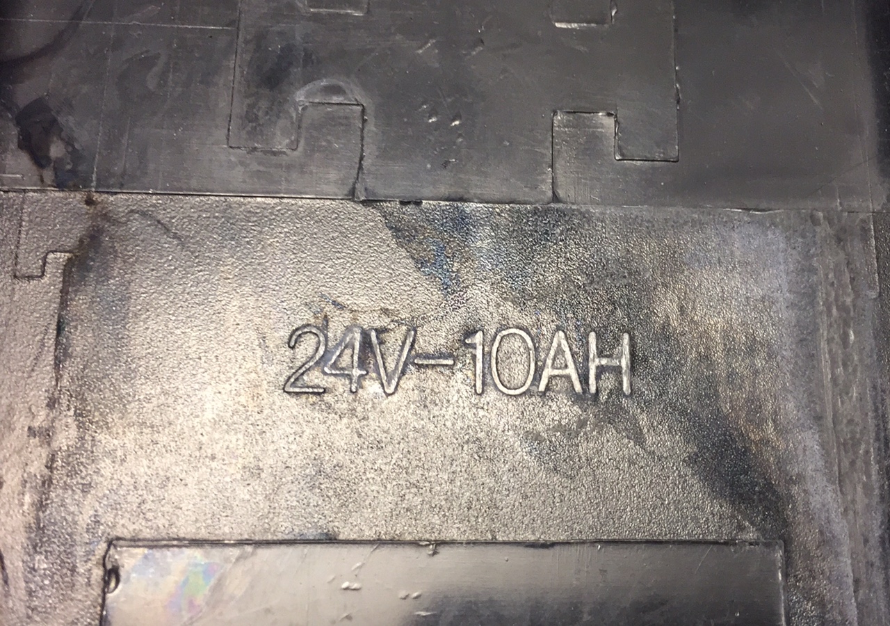

Riporto qui sotto alcune foto dell'attuale batteria, da 24V - 10AH
So che consigliate spesso di non avvenutarsi se non si è esperti, ma con il vostro aiuto e quello di mio padre sono certo di potercela fare (non mi importa il risparmio, ma imparare !)
Non possedendo una puntatrice faremo saldature classiche a stagno, vorrei utilizzare queste celle https://eu.nkon.nl/rechargeable/18650-size/samsung-18650-inr18650-25r.html prendendole già con linguette
Potete darmi dei consigli per i materiali da ordinare ?
Posterò altre foto appena smonto per bene tutta la batteria

Toglimi una curiosità, sei certo che le tue celle siano li-ion, a me sembrano delle Lefepo4, sembrano dei parallelepipedi. Se fosse così, e vuoi mettere le Samsung 25r sei costretto a sostituire anche il BMS, in quanto hanno delle tensioni nominali diverse, per cui di litio ioni ce ne andrebbero di meno rispetto alle Lifepo4.
remora
1013 Messaggi
Inserito il - 07/03/2017 : 19:29:08  Mostra Profilo Invia a remora un Messaggio Privato  Rispondi Quotando
Dimenticavo, ovviamente parlo delle celle in serie, per i paralleli occorre vedere la corrente di assorbimento del tuo controller per individuare ogni cella da quante celle in parallelo deve essere composta.

ciao ,sono liion il pacco è 7S ,credo che essendo un 24V è più semplice trovare un pacco già assemblato se non sei pratico.

Anche io ti sconsiglio la saldature a stagno. Quel case è molto simile a quello della batteria della mia pieghevole, dove entrano comodamente 35 celle (7S5P) con tanto di hoder, che vorrebbe dire arrivare fino a 17,5Ah risparmiando pure un bel po' di peso

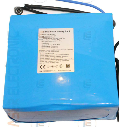

Un'idea alternativa, data la forma regolare della batteria, potrebbe essere di trovarne di già fatte in internet (tipo quella in foto x capirci) che ci stiano nella scatola. Ce ne sono parecchie e dovresti solo fare i collegamenti. Ancora ci sono stati in questi forum anche esperimenti con varie batterie da monopattino in serie (puoi trovare le discussioni tramite il "cerca")...
