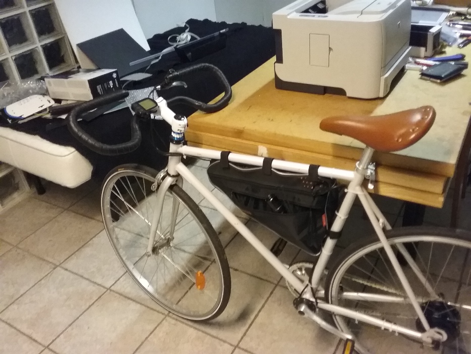

La bipa è questa :

Bella sembra una bdc. Mi piacciono le bipe essenziali. No ho capito che combinazioni realizzi per fare 36v....

si è molto essenziale e leggera (con 2 monopattino special DOC con Samsung 22P) e siccome a milano capita di doverla sollevare per attraversare i ponti sui navigli non è una cosa negativa, per i percorsi mossi ho l' mtb con il tsdz2.

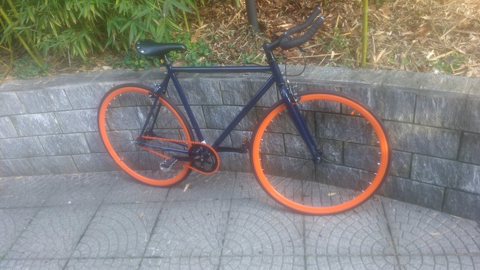

o magari monto il bull horn e il freno della UniSpecial* che ho appena usato per un giretto muscolare
136,76 KB
* pagata 2 soldi nuova ,perchè è piena internet tra queste e le mediolanum essendo dure come dei sassi conle 23 mm e poco pedalabili montate di serie 46/16.

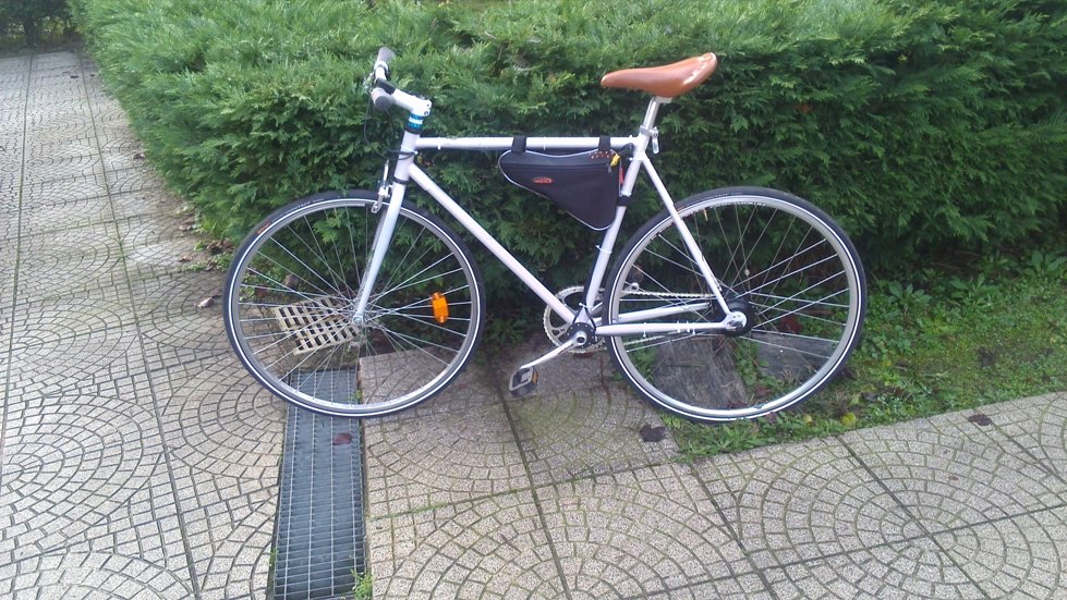

Usata per la prima volta come vero mezzo di trasporto 40 km andata e ritorno con le 3 mopattino special 22P , comodissima con manubrio nuovo

Cosa sono le monopattino special? Hai preso dei pacchi samsung? Dove e a che prezzo? Se sono come le mie lg sono ottime ! Per fortuna che abiti in pianura altrimenti quel motorello soffriva molto...

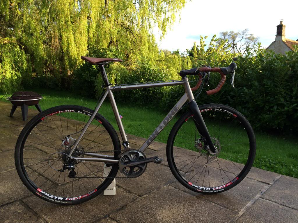

La btwin sto pensando di modificarla conimpianto idraulico 180/160 e se mi si sbloccassero un po' di cose farei la follia di prendere questa :
