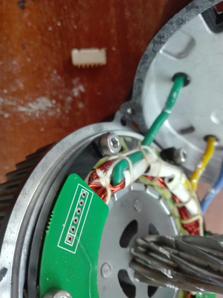

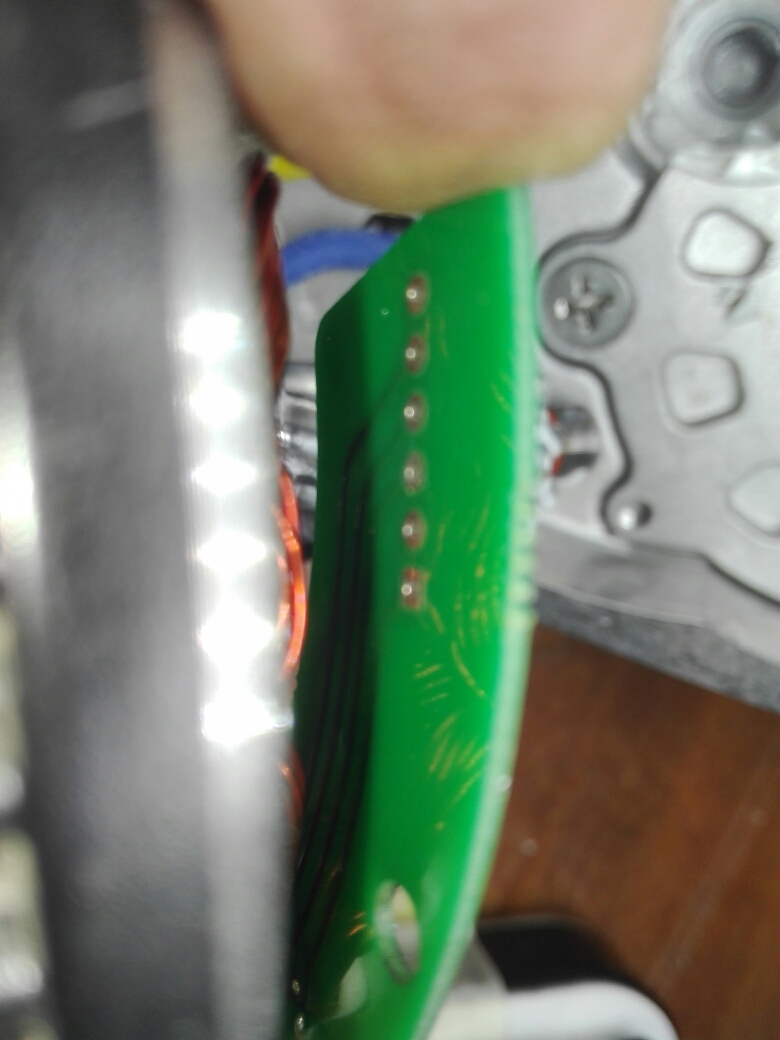

dunque parcheggio la bici calda ma funzionante,
ricarico e la domenica mattina la riprendo non funzionante
ho pensato che anche il BBS02B si brucia anche se dovrebbe essere più robusti i mosfet,impermeabilizzazione migliore,ecc..
il display C963 si accende ma non da errori,e pedalando non assiste,il wattmetro sul display segna 118W quando pedalo ma niente,
provo la batteria con un carico resisistivo e va bene,
il motore spinto all'indietro fa resistenza normale,
tiro fuori un'acceleratore e provo niente,
controllo dal pc la programmazione ed è a posto,
smonto provo a misurare gli avvolgimenti e sono valori uguali anche se il mio tester non è idoneo,

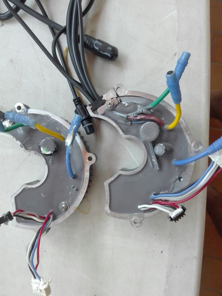

ultima prova collego una centralina sensorless volante ed il motore gira anche se rumoroso,
mi decido ad acquistare la centralina nuova,con anche l'uscita luci da eunorau
602,06 KB
343,71 KB
277,17 KB
400,75 KB
418,4 KB

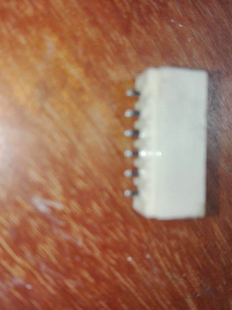

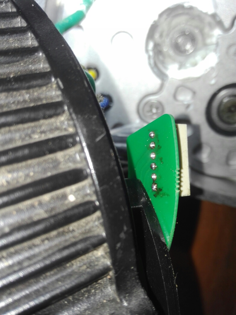

insomma le foto parlano chiaro i cinesi si sono dimenticati saldare il connettore lato hall e la bici è andata bene così fino ad ora,il bello è che era rimasto attaccato alla vecchia e stupidamente me ne sono accorto solo quando non trovavo il buco per la nuova,
saldato il connettore e rimontato la vecchia e funziona come prima ho solo buttato 114 euro per niente
quindi se vi capita questo problema dateci un'occhiata,
nella prima foto c'è la vecchia 09/16 vicino alla nuova 03/17 con luci
