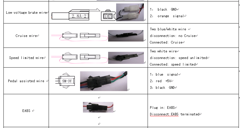

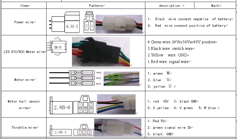

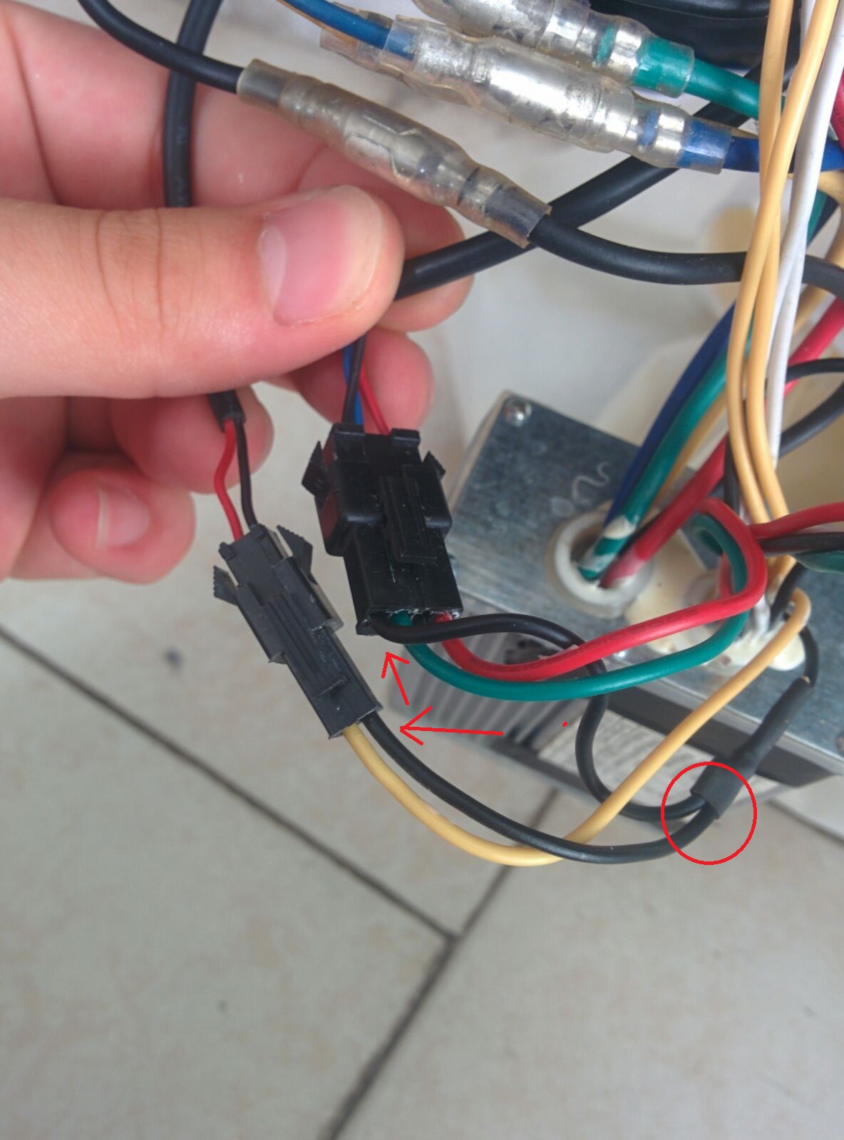

Salve, nella mia bici ce un acceleratore che non riesco a rimuovere per usare solo la pedalata ass.
Basandomi su questo schema io non ho il connettore del "throttle" ma sul "pedal assisted wire" ce un ponte che va su un altro connettore come nella foto. Se scolleggo questo connettore GIALLO-NERO si spegne il display e la bici non gira. Ma come è possibile? Il connettore del display è quello "LED 810/800", ha anche gli stessi colori e stessi fili; staccando quello il display non si spegne però! Vorrei usarla come normale bipa senza acceleratore ma si sta rivelando un casino,qualcuno sa come fare? inoltre dalla centralina esce un filo NERO che rientra senza attccarsi a nessun connnettore esterno.

Inserito il - 11/07/2017 : 12:54:21  Mostra Profilo  Visita l'Homepage di blindo7 Invia a blindo7 un Messaggio Privato  Rispondi Quotando
la tua centralina è quella dello schema?
hai il disco pas montato?
alcuni display avevano l'ingresso per il pas a bordo
quindi il pas si collega al display e quando pedali abilita l'acceleratore rendendolo legale(cagata che parte dopo due pedalate),
ma se non hai l'ingresso pas sulla centralina devi tenertela così
Inserito il - 11/07/2017 : 13:07:30  Mostra Profilo Invia a Barba 49 un Messaggio Privato  Rispondi Quotando
Quoto, il tuo acceleratore funziona solo pedalando oppure basta accelerare senza pedalare per avere l'assistenza?
Se è del secondo tipo puoi scollegarlo, altrimenti te lo tieni com'è godendone il perfetto funzionamento, è una delle cose migliori che si possa avere su una bici!!!
PS) Se ti scoccia mantenere sempre il gas aperto con la mano basta che tu tolga la molla di ritorno, oppure che tu crei un attrito che mantenga il gas in posizione come fanno alcunin utenti che hanno questo sistema...

La centralina non è esattamente quella dello schema ma i collegamenti sono quelli, tranne per i collegamenti dell'acceleratore, il PAS c'è l'ho, quando pedalo e accelero funziona ma, se non pedalo non si attiva il motore.

Inserito il - 11/07/2017 : 18:40:04  Mostra Profilo Invia a Barba 49 un Messaggio Privato  Rispondi Quotando
Allora non puoi scollegare l'acceleratore, che poi come ti ho detto le persone farebbero carte false per avere l'acceleratore asservito al pas...
Come ti ho detto se ti scoccia tenere sempre la mano sul gas leva la molla di ritorno oppure blocca il gas creando un attrito.
Inserito il - 11/07/2017 : 18:42:43  Mostra Profilo Invia a Barba 49 un Messaggio Privato  Rispondi Quotando
Poi guarda che se blocchi l'acceleratore al massimo e poi pedali avrai la bici che desideri, quelle con il pas lavorano proprio in questo modo, senza nessuna modulazione della potenza come invece hai tu!!!
