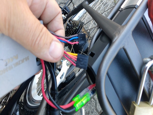

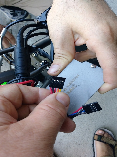

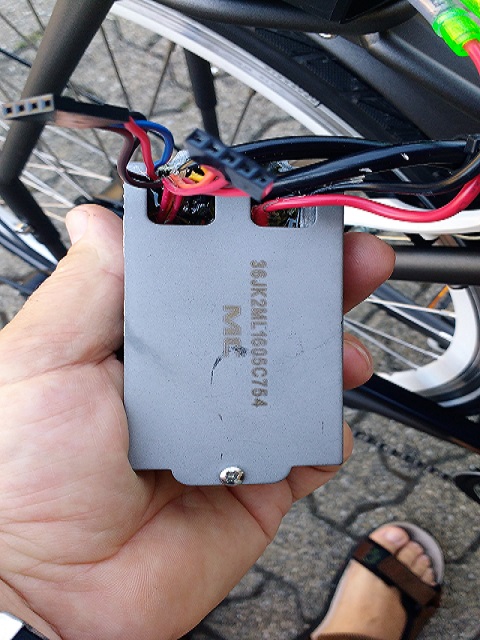

ciao ho bisogno di info dovrei mettere l'accelaratore a pollice per aiutare mio padre a partire con la bicicletta ekletta mc perchè la sua difficolta' maggiore è a farla partire ,lo so che è illegale . vi posto du foto mi sapete dire dove va collegato e quale prendere grazie mille

Inserito il - 12/06/2017 : 09:44:54  Mostra Profilo Invia a Steu851 un Messaggio Privato  Rispondi Quotando
Dubito che sia possibile collegarlo.
per le partenze potrebbe usare il walk assist, se presente.
Se la bici ha il cambio imposta un rapporto molto leggero (pignone grande 'da salita') poi pedalerà a vuoto in modo simboloco.

Inserito il - 12/06/2017 : 10:21:06  Mostra Profilo Invia a maurizio1462 un Messaggio Privato  Rispondi Quotando
si lo fa gia'di usare rapporti agili pero abitando in collina e partendo in salita diventa difficoltoso il walk assist non cè in ekletta mi hanno detto che la centralina è predisposta per l'acceleratore pero' loro non lo forniscono

Inserito il - 12/06/2017 : 10:44:17  Mostra Profilo Invia a andrea 104KG un Messaggio Privato  Rispondi Quotando
Il problema è che gli accelleratori che conosco sono tutti a tre fili e tu ne hai 4... non so se uno normale va bene. Comunque fatti dire qual'è il connettore loro lo sanno sicuramente..
Inserito il - 12/06/2017 : 10:47:38  Mostra Profilo Invia a Barba 49 un Messaggio Privato  Rispondi Quotando
Purtroppo i due connettori visibili in figura non sono fatti per collegarci un acceleratore "standard", non torna il numero dei pin (tutti gli acceleratori "standard" ne hanno solo tre) e il codice dei colori che di solto è rosso-nero-verde o rosso-nero-bianco, quindi a meno che qualche utente non abbia già fatto qualche prova non so proprio come consigliarti...
Naturalmente potresti metterti a pasticciare, ma siccome è facilissimo bruciare la centralina non te lo consiglio.

Inserito il - 12/06/2017 : 11:12:59  Mostra Profilo Invia a maurizio1462 un Messaggio Privato  Rispondi Quotando
ok grazie provo a telefonare a ekletta

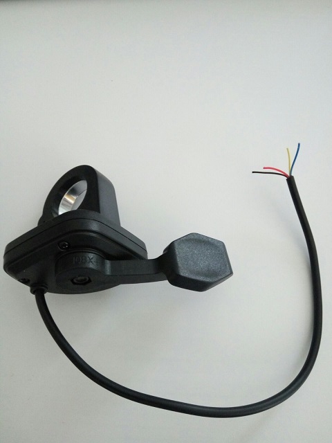

Inserito il - 12/06/2017 : 11:55:07  Mostra Profilo  Visita l'Homepage di elettricorse Invia a elettricorse un Messaggio Privato  Rispondi Quotando
Ciao Maurizio,
ti posso confermare che ci sono centraline che utilizzano throttle a 4 pin. Ho utilizzato questo tipo di acceleratore con centraline che avevano 3 pin, semplicemente collegando insieme i 2 cavi di segnale.
56,78 KB

Inserito il - 11/07/2017 : 11:32:09  Mostra Profilo Invia a maurizio1462 un Messaggio Privato  Rispondi Quotando
salve allora in ekletta vendono un cablaggio apposito per collegare acceleratore, che sono poi quelli normalmente in vendita a tre fili
