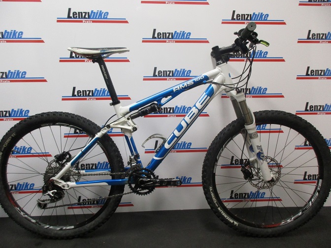

... e siamo alla terza!
Premetto che non ho ancola la bici e quindi non ho fatto nulla..
Appunto volevo farvi vedere cosa avevo intenzione di trasformare..
con il solito centrale ma da 500w 48V (per la fidanzata)
Qualcuno di voi ha già visto in giro questa bici? o addirittura già elettrificata?

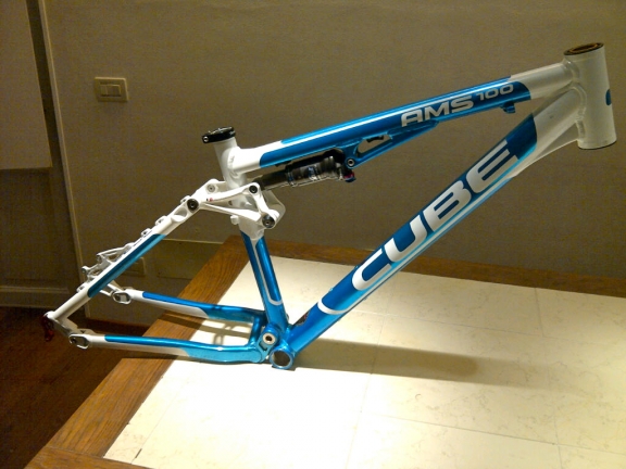

Inserito il - 07/03/2017 : 14:15:59  Mostra Profilo  Visita l'Homepage di DesignerTO  Rispondi Quotando
si l'ho presa..
e non sono stato prudente.. mi faccio sempre prendere dalla frenesia..
192,16 KB
Il Disegno è l'arte di condurre una linea a fare una passeggiata.
Cube AMS 100 2010 Trasformer (Sanyo GA 14ah)
Specialided S-Works 2004 48v 750w (Sanyo GA 14ah)
Specialized Hard Rock 48v 750w (Samsung 15ah)
Modificato da - DesignerTO in data 07/03/2017 14:18:45
Daiwer
1413 Messaggi
Inserito il - 07/03/2017 : 14:29:51  Mostra Profilo Invia a Daiwer un Messaggio Privato  Rispondi Quotando
Così, a occhio, sembra adatto
ma dalla foto non si capisce se il BB sia di tipo bsa, non si vede se è filettato

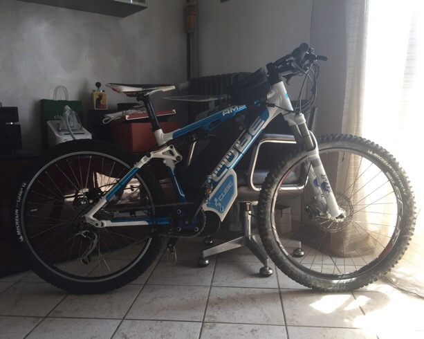

Inserito il - 07/07/2017 : 15:57:39  Mostra Profilo  Visita l'Homepage di DesignerTO  Rispondi Quotando
81,92 KB
Finita! Domani Test (giro albergian D+1800) 37km

Inserito il - 07/07/2017 : 18:40:52  Mostra Profilo Invia a Daiwer un Messaggio Privato  Rispondi Quotando
Molto bella, complimenti.
Assemblaggio pulito, con quel tocco di classe costituito dal case sul motore fatto con la stampante 3D, per me è spettacolare!
Facci sapere come si comporta...

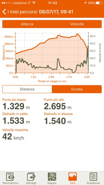

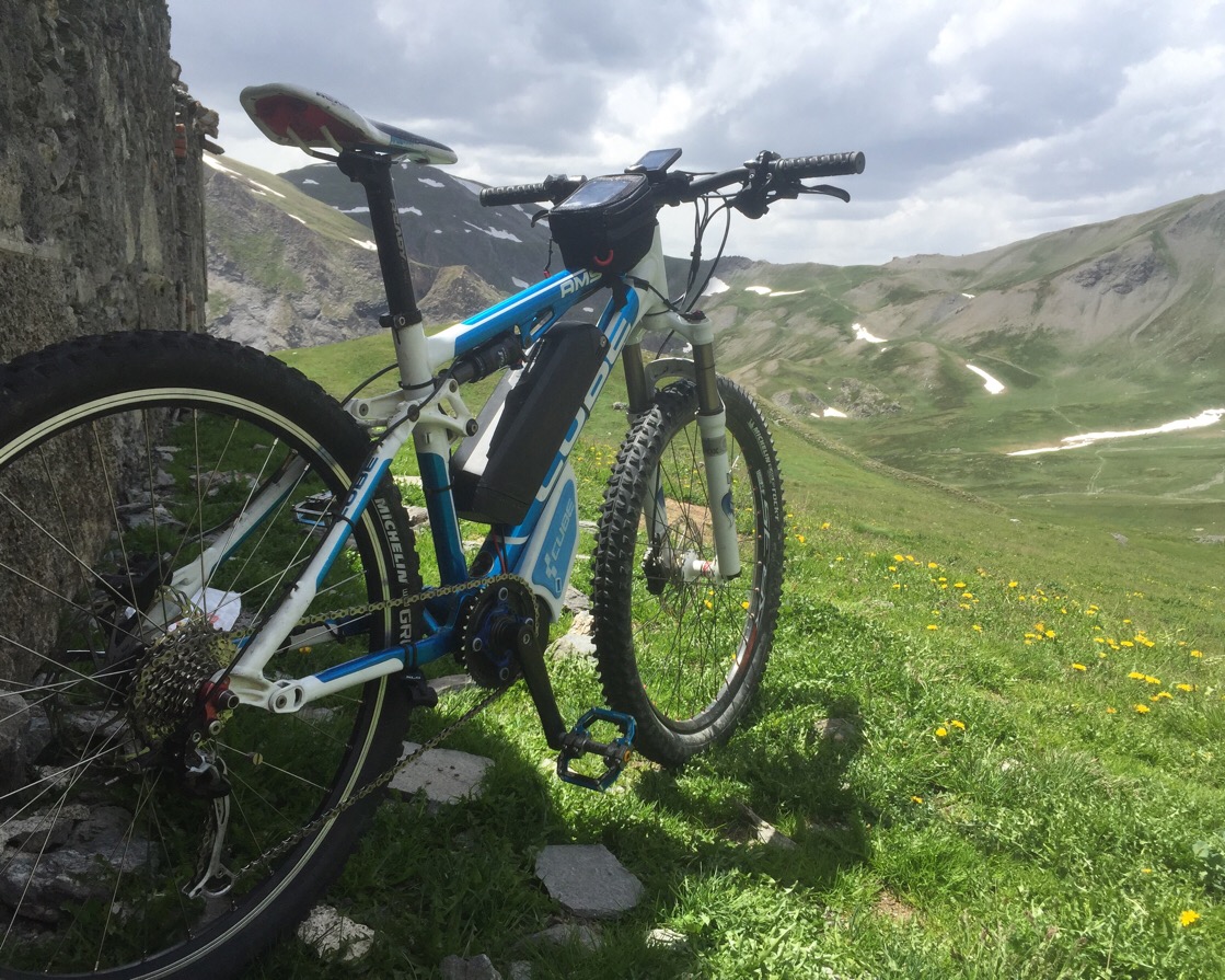

Si è una Trasformer!
È andata bene! Percorso davvero impegnativo, ed avevo timore che qualcosa non funzionasse.. invece tutto bene! Tranne il discorso che spesso mi cade la catena e si incastra tra la corona ed il motore.
Ho usato i tuoi parametri che sono ottimi!

Eze73
435 Messaggi
Inserito il - 08/07/2017 : 23:02:24  Mostra Profilo Invia a Eze73 un Messaggio Privato  Rispondi Quotando
bella bella...
ma dentro al case "cube" sopra al motore,che ci tieni?
wsurfer
859 Messaggi
Inserito il - 09/07/2017 : 00:30:22  Mostra Profilo Invia a wsurfer un Messaggio Privato  Rispondi Quotando
Nella foto di ieri la catena passava per il tendicatena inferiore, oggi no. Che pasa?
Se cade potresti mettere un guidacatena in alto dietro alla corona.

DesignerTO
129 Messaggi
Inserito il - 10/07/2017 : 14:53:43  Mostra Profilo  Visita l'Homepage di DesignerTO  Rispondi Quotando
Da quando uso la corona 30T di lunacycle la catena non mi cade piu', o forse e' perche mi ostino a non usare il trasformer.
L'ho tolta dal tendicatena perchè purtroppo non serviva a nulla.. forse peggiorava anche.. bisogna dire che potrebbe essere che ho anche la catena troppo lunga.
Apenna prendo un sobbalzo esce fuori.. che ansia

DesignerTO
129 Messaggi
Inserito il - 10/07/2017 : 15:01:31  Mostra Profilo  Visita l'Homepage di DesignerTO  Rispondi Quotando
Eze73 ha scritto:
bella bella...
Attualmente le parti di cablaggio (attacco batteria ed il cavo del motore che è sempre un pò lungo), ho fatto stare dentro anche la una camera d'aria di riserva.
Il prossimo step sarà quello di realizzare un case per la batteria, penso di riuscire a dimezzare lo spazio che occupa attualmente
A me la catena non sembra così lunga dalle foto
Ma hai la corona con i denti anticaduta?
Se si, ti servirà sicuramente un guidacatena, perché il carro ammortizzato e la linea catena non ottimale fanno questo scherzetto.
Se invece la corona non è anticaduta potresti provare a cambiarla.
Ma sinceramente credo che sia il movimento del carro posteriore piu la linea-catena impiccata a creare l'inconveniente sulle sconnessioni e che un guida catena sulla parte superiore della corona sia indispensabile per evitare le cadute.
DesignerTO
129 Messaggi
Inserito il - 10/07/2017 : 15:42:52  Mostra Profilo  Visita l'Homepage di DesignerTO  Rispondi Quotando
Ma sinceramente credo sia il movimento del carro posteriore a creare l'inconveniente e che un guida catena sulla parte superiore della corona sia indispensabile per evitare le cadute.
Se sia anticaduta non lo so.. perchè l'ho recuperata dalla guarnitura originale, il problema è che cade anche se non pedalo, appena faccio un salto esce fuori.. se sono fortunato va verso l'esterno, altrimenti si incastra dietro tra motore e corona.
Potrebbe essere che il cambio tira poco? perchè se tocco la parte inferiore.. da l'impressione che sia molliccia...
Modificato da - DesignerTO in data 10/07/2017 15:47:24
Daiwer
1413 Messaggi
Inserito il - 10/07/2017 : 16:21:25  Mostra Profilo Invia a Daiwer un Messaggio Privato  Rispondi Quotando
con le corone non anticaduta, a causa della linea catena pessima, le cadute sono all'ordine del giorno. Con la vecchia corona imbutita da 42 senza denti anticaduta sono stato costretto a installare un guidacatena.
Con le corone con denti anticaduta la catena non mi cade più neppure sullo scassato veloce (ma io ho una front, anche se mi lancio su percorsi enduro con gli amici agonisti full-muniti).
Comunque è anche importante che tutta la trasmissione sia apposto. Quindi controlla la lunghezza della catena e che il cambio abbia il giusto precarico, che con le trasmissioni monocorona è molto importante per fare in modo che la la trasmissione non sia rumorosa ed imprecisa, soprattutto quando si usano i rapporti più corti. Se la corona è usurata, come sembra dal luccichio dei denti, magari è il caso di montarne una nuova con denti anticaduta (c.d. Narrow Wide). Su CRC ci sono quelle di OneUpComponents ad un prezzo accessibile e di ottima qualità (naturalmente la stessa che uso io )
Qui il link, devi scegliere quelle con girobulloni (boltcircle) 104
http://www.chainreactioncycles.com/it/it/corona-oneup-components-narrow-wide-singola/rp-prod141759
