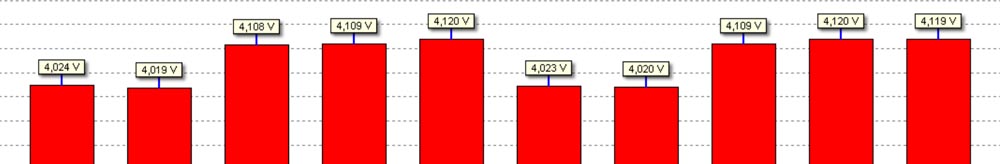

Batteria 10s5p Panasonic NCR18650PF 2900mAh
un anno di vita 6500 km percorsi casa-lavoro-casa 5 giorni a settimana
Un po per gioco un po per curiosità mi sono fatto prestare il GU 18 da un amico
ecco i risultati:
resistenze interne
tot 126.9
s1-9.8
s2-5.9
s3-13.7
s4-17.7
s5-17.7
s6-5.9
s7-9.8
s8-17.7
s9-15.7
s10-17.7
79,38 KB
ho anche provato a caricare con 0,1A la S1 ma va subito a 4,2v
il trsaformatore stacca e ritorna a 4,0v
Consigli ?
Qualche altro test da fare?
domani la carico di nuovo e posto il grafico
ora che è in carica
40,15 KB

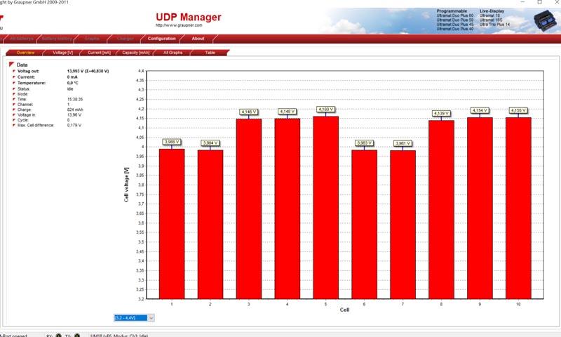

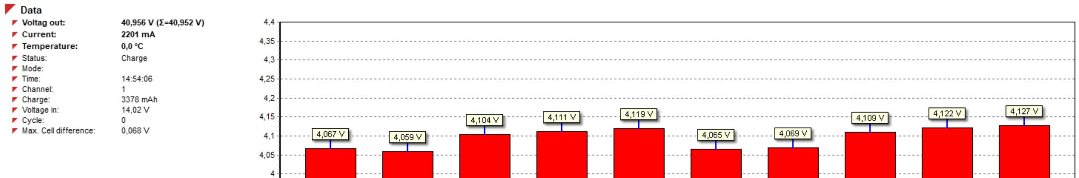

prima ricarica
La situazione sta migliorando
la differenza massima tra le celle da 0,179 v a 0,068v
ma la ricarica non è finita vediamo in seguito
resistenze interne sono cambiate (non ho propio idea di cosa siano)
tot 130.7
s1-11.8
s2-10.9
s3-12.7
s4-15.9
s5-13.2
s6-10.4
s7-14.1
s8-15.5
s9-13.7
s10-13.7
85,17 KB

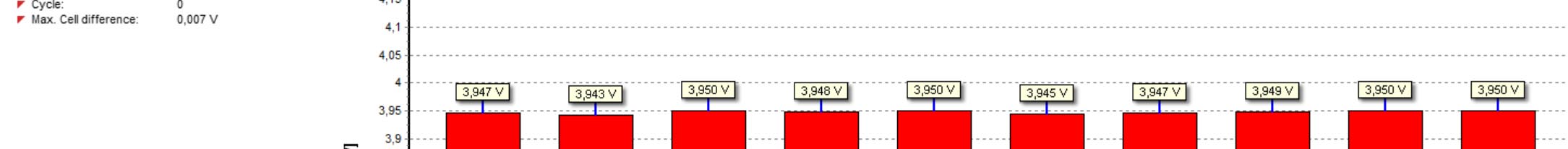

seconda ricarica
res interne
tot 76.7
s1-8.5
s2-7.1
s3-5.7
s4-8.5
s5-7.1
s6-5.2
s7-9.9
s8-9.9
s9-7.1
s10-7.1
50,6 KB

hahaha! hai ragione!
Il bilamciamento funziona alla grande
la cosa che mi/vi chiedo è se c'è relazione tra:
resistenza interna e voltaggio batteria/bilamcimento
