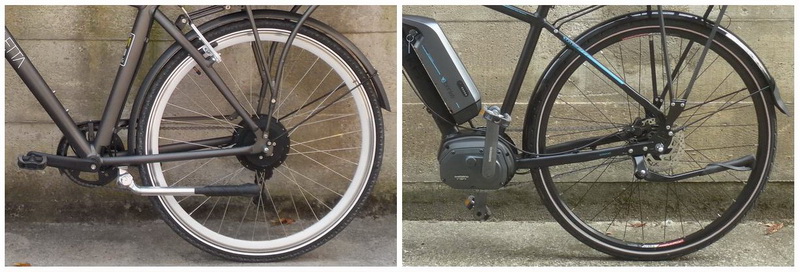

FUNZIONAMENTO DELLE BICICLETTE A PEDALATA ASSISTITA (BiPA)
La grandissima maggioranza dei modelli si spartisce fra due soluzioni tecniche per la motorizzazione e due per la gestione della potenza fornita dal motore
POSIZIONE DEL MOTORE
Il motore può essere ubicato vicino al movimento centrale oppure nell’asse di una delle due ruote
Nel primo caso si definisce “motore centrale” (o “mid motor”) e nel secondo viene identificato come “motore a mozzo” (o “hub motor”)
MOTORE CENTRALE
Può agire sulla catena tramite un pignone dedicato (vedi voce “cinematismi delle biciclette elettriche”), ma attualmente la soluzione di gran lunga più diffusa è quella di un gruppo motore che incorpori anche il movimento centrale (Bosch, Yamaha, Sunstar, Shimano, Bafang ...)
Il vantaggio più grande di questa soluzione cinematica è la possibilità da parte del motore di sfruttare il cambio di marcia della bici per mantenere il regime di rotazione del motore nella zona di rendimento più favorevole in tutte le condizioni di marcia
Infatti, quando la velocità scende, ad esempio perchè si percorre una salita, il motore rallenterebbe e si porterebbe in zone di basso rendimento elettrico; ma è sufficiente scalare marcia per riportare i giri nella zona ottimale
Disponendo di rapporti sufficientemente corti, è possibile affrontare pendenze anche molto elevate (sopra al 15%, ma si può arrivare anche al 30%) con un rendimento elettrico ancora buono
Altri vantaggi di questa soluzione sono:
la possibilità di adottare qualsiasi tipo di cambio anche di elevata qualità e anche cambi interni al mozzo
la migliore collocazione del peso del motore che risulta molto in basso e in posizione centrata, favorendo l’abbassamento del baricentro e la maneggevolezza; inoltre, le ruote non vengono stressate dalla presenza della motorizzazione
C’è un vantaggio che è però “fuori codice” : allungando i rapporti del cambio, si può far marciare la bipa a velocità anche elevate, limitate solo dalla potenza erogabile dal motore che, nella marcia in piano, può portare facilmente a raggiungere i 35-40km/h ; le centraline elettroniche sono però programmate per interrompere l’assistenza sopra ai 27km/h – massima velocità consentita dalle leggi europee – e per ottenere tali prestazioni occorre ricorrere a sistemi che ne ingannino i sensori (e che sono ovviamente proibite nella circolazione su strade aperte al pubblico)
Ci sono, come per ogni soluzione tecnica, lati negativi:
Il rendimento meccanico è più basso rispetto ai motori a mozzo : difatti i giri del motore vengono ridotti alla velocità di rotazione dei pedali (80-100 giri/min) e questo richiede l’adozione di una coppia di ingranaggi in più rispetto agli “hub”
La potenza del motore poi transita dalla corona, dalla catena e dal pacco pignoni abbassando ulteriormente il rendimento
Da prove eseguite su diversi sistemi si è evidenziata una perdita di rendimento del 10-15% che, in pianura, significa un’uguale diminuzione dell’autonomia
In salita, durante le scalata di marcia, il motore deve cessare la sua assistenza per non rovinare la catena e gli ingranaggi; a tal fine ci sono spesso dei sensori che staccano automaticamente l’alimentazione al motore quando si preme la levetta del cambio; se non sono presenti bisogna alleggerire la pedalata in anticipo e per più tempo, con una immediata perdita di velocità
Questa motorizzazione privilegia cadenze di pedalata sostenute perchè, essendo tale cadenza legata alla velocità di rotazione del motore, pedalando via via più lentamente si peggiora nettamente il rendimento elettrico del motore; chi è abituato a cadenze tranquille deve tener conto di tale peggioramento che si riflette proporzionalmente sull’autonomia
Il peso del gruppo motore è più elevato proprio per la presenza dell’ulteriore treno di ingranaggi che deve essere di grossa dimensione per sopportare le coppie elevate dovute al basso numero di giri dei pedali (circa 3 kg contro 1.5)
Il prezzo di questa motorizzazione, più complessa, è più elevato e il montaggio richiede un telaio apposito privo dell’alloggiamento del movimento centrale che è già compreso nel gruppo motore (escluso il Bafang BBS01 che si aggancia nella sede del movimento centrale già esistente)
Non è generalmente possibile montare corone multiple; ma questa situazione si sta evolvendo: alcune motorizzazioni lo consentono già e si stanno diffondendo i pacchi pignone con escursione larghissima che rendono superflua l’adozione di corone multiple (come la “11x1” Shimano)
MOTORE A MOZZO
Il vantaggio principale di questo tipo di motorizzazione è l’elevato rendimento nella marcia in piano o su pendenze leggere: il motore richiede una sola coppia di ingranaggi e non ha ulteriori perdite perchè agisce direttamente sulla ruota
E’ anche una soluzione più economica e che non richiede telai speciali, ma si può applicare anche a biciclette muscolari qualsiasi Perciò consente la trasformazione in elettrica di una bici già in nostro possesso
(Per questa trasformazione occorrono alcune attenzioni e si rimanda alla sezione “Kit” per valutarle)
La frequenza di pedalata non influisce sul cinematismo del motore perciò è possibile sceglierla come più ci aggrada : lenta o veloce
Durante le scalate di marcia in salita, il motore non cessa la sua assistenza anzi tende ad aumentare la sua spinta quando alleggeriamo la pedalata al momento del cambio di marcia, evitando perdite di velocità nel momento più critico
Il motore non affatica la trasmissione (pedali, corona, catena e pignoni) e consente l’adozione di doppie o triple corone anteriori
E’ più leggero della soluzione a motore centrale
Ma ci sono i lati negativi:
Quando la velocità scende percorrendo una salita, il rendimento elettrico peggiora vistosamente
Con questa motorizzazione pendenze superiori al 10-15% (dipende dal tipo di motore) implicano elevati consumi di corrente che vanificano il vantaggio del maggior rendimento meccanico
Sopra al 18-20% generalmente queste motorizzazioni non riescono nemmeno a salire (a meno di sforzi elevati da parte del ciclista)
La ruota motrice è appesantita dal motore e sullo sconnesso si avverte nettamente; si possono avere problemi di rottura dei raggi
Lo smontaggio della ruota non è diverso da quello di una ruota “muscolare”, ma è meno agevole per il peso più elevato
Se il motore “hub” è montato anteriormente, c’è un leggero appesantimento dello sterzo (generalmente poco avvertibile) e, con i motori a coppia elevata, si possono avere slittamenti della ruota
Se la motorizzazione è posteriore, non è possibile adottare i cambi a mozzo (che consentono la cambiata da fermo assai comoda nell’uso cittadino); altresì non possono generalmente essere utilizzati i pacchi pignone a cassetta ma solo quelli a vite perciò è difficile reperire eventuali pacchi pignoni diversi da quello originale

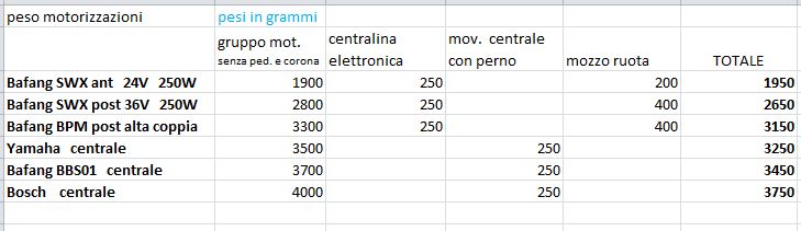

Ho qualche dubbio sul fatto che una motorizzazione centrale pesi di più di una al mozzo per via della coppia di ingranaggi aggiuntiva, che a mio avviso ha un'influenza trascurabile: le differenze in peso fra i vari motori sono per lo più dovute al loro dimensionamento, ad es. il mio BPM essendo "da salita" pesa di più di un centrale, senza tener conto dei raggi maggiorati. Penso che un hub gearless sia ancora più pesante (e a proposito forse si dovrebbe accennare all'esistenza di hub geared/gearless).
E infine: hai omesso di dire che gli hub SONO SEMPRE E COMUNQUE MIGLIORI DEI CENTRALI!

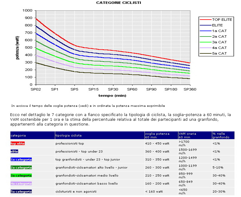

Avrei un piccolo appunto da fare per quanto riguarda la descrizione del motore centrale.
Dice Pix" Tipicamente per viaggiare a 25km/h occorre una potenza muscolare di 95-105 W (((forse un pò meno con il Bosch Performance ma non ho i dati sperimentali )))
In salita, per avere l’erogazione massima del motore, si devono applicare non meno di 160W sui pedali"
100 W di potenza muscolare per andare a 25 Km/h in pianura con che assistenza? Se il ciclista sceglie l'assistenza massima ne servono molto meno, lo stesso dicasi per la potenza massima in salita. Con 60/70 W del ciclista il motore ne mette altri 250W e quindi la fatica del ciclista, anche in salita, è veramente molto ridotta.

ho cercato i pesi dei vari sistemi e ho fatto questa tabella che si potrebbe inserire nel testo
43,15 KB
Del resto la differenza di un chilo si apprezza facilmente guardando una foto come questa (ma non la voglio mettere nel testo)
88,62 KB
allora: parlo sempre di assistenza massima (visto che si discute di quale sistema consenta meno sforzo)
Ma dai "calcolatori" e dall'esperienza su strada, per viaggiare a 25km/h con la posizione in sella delle nostre bipa, con i loro pesi e con le gomme cicciotte che hanno, occorrono 180W su strada perfettamente piana e senza vento

Poi voglio censurarmi da solo: la foto del confronto delle dimensioni che ho messo è "faziosa" perchè confronta il centrale con un hub microbico (e addirittura ho il sospetto che chi l'ha fatta abbia barato perchè quell'hub mi sembra in realtà un cambio a mozzo)
Perciò la censuro ... anche se l'avevo messa per scherzo
Ne metto un'altra con foto fatte da me e relativa a bipa che ho provato io stesso (hub Dapu e centrale Shimano Steps con uguale diametro ruota)
Il tuo sospetto è fondato, si tratta di un cambio al mozzo shimano nexus premium (quelli con la banda rossa).

@Pix: Sul sito di Alcedo Italia, dove l'ho comprato, il peso dichiarato per il Bafang BPM è di 4,2 kg, mentre su Elifebike ed altri siti cinesi è di 4,5 kg; ai quali è da aggiungere il peso della centralina esterna.
Sempre con riferimento alla tabella, eviterei di detrarre dal peso dei motori Hub il mozzo ruota che viene sostituito, altrimenti per coerenza dovremmo aggiungere il peso di n.36 raggi aventi diam. di 2,3-2,5 mm in luogo degli originali, di un cerchione certamente più dimensionato dell'originale e ad essere pignoli anche dei sensori freno che sui centrali non sono necessari.

riguardo i pesi il bafang BBS è paragonabile ad un piccolo swxh e più leggero del BPM,
mi spiego sulla bilancia no ma ai 4.2 kg del BBS vanno tolti 1.2 kg tra tripla e movimento centrale et voilà passiamo da 4 kg rotanti sulla ruota a 3 kg al centro della bici

Paolorighetti, è vero che i raggi sono più grossi, ma è anche vero che sono più corti; e il cerchio maggiorato è messo per sopportare meglio il peso della bipa intera ed è un problema che hanno anche i centrali
Comunque ora scrivo ad Alcedo e gli chiedo se ci può fornire i pesi di una ruota con e senza il motore hub sia "normale" che "ad alta coppia", così mettiamo nella tabella dei valori sicuri
La presenza dei sensori dei freni non l'ho considerata perchè a volte non ci sono (vedi ultima prova della Askoll) e con i centrali è presente un sensore di velocità della ruota posteriore che negli hub è assente (perchè i giri del motore che la centralina conosce assai bene, sono gli stessi identici della ruota)

Stimo di poter mantenere un modesto sforzo continuativo attorno ai 120-130w, Stima fatta smettendo di pedalare e confrontando i consumi sul wattmetro tra pedalata e non pedalata, quindi misura spannometrica na non credo vado molto distante... ovviamente in salita non lieve.
Da quello che ho capito il centrale è un motore "da sportivi" che quindi richiede un certo sforzo.

Mah, sinceramente credo che un motore nel mozzo crei problemi ai raggi principalmente perchè non si possono incrociare a dovere, come si fa sulle bici dotate di un mozzo "normale"...
Con un hub di dimensioni medie si inizia a dover raggiare la motoruota con un solo incrocio, e nonostante questo già con un Nine 205 su cerchio da 26" (specialmente a doppia parete) i nipples escono MOLTO storti dai fori del cerchio, cosa che porta sempre a problemi di vario tipo, come allentamenti per continuo assestamento e rotture, e anche la ridotta lunghezza dei raggi per ruote motorizzate ha la sua parte di colpa nel fenomeno della rottura, essendo meno elastici tendono a spezzarsi più facilmente.
Peraltro un motore centrale (specialmente non a norma) avrà una coppia di torsione a livello del mozzo posteriore assai più elevata rispetto ad un hub di pari potenza, torsione che si ripercuoterà inevitabilmente sui raggi traenti e perfino sull'asse della ruota: Personalmente con i BBS-02 e con il Barbamotore ho spezzato alcuni assi di quelli (cavi) a sgancio rapido.
Comunque non sono propenso ad impiegare raggi di diametro superiore ai 2,3-2,5mm, i relativi nipples non passano dai fori dei normali cerchi per bici e costringono ad un lavoro di trapanatura, che spesso sui cerchi di qualità muniti di fori con bordo rinforzato è improponibile.
Un altro effetto negativo dei motori centrali montati su una bici full è la sensazione di leggero sbandamento che si percepisce stando alla guida quando il motore eroga molta potenza, in pratica il carro posteriore sottoposto a forte trazione dalla catena di trasmissione si sposta verso destra, cambiando la geometria della bici...
si' , le osservazioni che fai sono corrette e riscontrabili sulle ruote assemblate su motori hub di dimensioni abbondanti ( larghezza flange mozzo ) . in alternativa , usando motori hub con distanza flange ridotte ( quindi con diametro molto maggiore e distanza flange molto piu' ravvicinate ) , la ruota risulta piu' centrata rispetto l'asse del telaio e ogni raggio e' molto meno inclinato rispetto il corrispettivo foro al cerchio. ciao
e luigitaliano risponde
La correttezza delle informazioni di Barba si può verificare qui:http://www.ebikes.ca/tools/spoke-calc.html Questo calcolatore dà anche l'angolo di uscita dei nippli dal cerchi, che si raccomanda non sia mai inferiore agli 80°. Noterai che non è quasi mai possibile utilizzare incrociare in seconda, a meno di rari casi di interasse fori flangia molto ridotti e cherchi 28"/700c.
Modificato da - gizeta in data 21/01/2017 12:38:34

7,5 Km al 23%! Caspita, dove è questa salitona? Sono 1700m di dislivello in 7,5 Km. Lo stesso dislivello della Bormio-Stelvio ma in 7,5 km invece che in 25.
Per fare quella salita, in muscolare a quella velocità, ci vogliono circa 500W continui. Roba da super atleta. Complimenti!

Forse per aiutare veramente i neofiti, serve solo
"stressare" il concetto fondamentale che contraddistingue
i due sistemi.
Abiti in una città grosso modo pianeggiante? Bene, l'hub è più
indicato.
Se abiti in collina/montagna occorre un centrale (quasi obbligato).
Poi è chiaro che il "La" dato magistralmente da Pix è seguito
da una serie di considerazioni molto tecniche per l'apporto
di tutti, ma si rischia di confondere le idee a chi ha bisogno
di pochi suggerimenti.
Cmq per chi vuole approfondire l'argomento, non credo ci sia
di meglio in giro e nel web..
