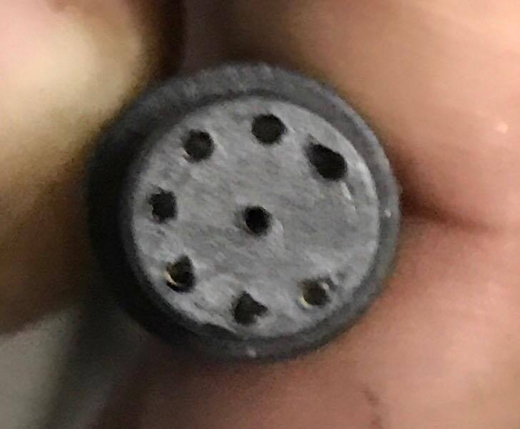

ragazzi il connettore die mio motore bbs01 è questo sapete dove devo fare il ponte

Dovrebbe essere questo:

2 pin vengono collegati tra loro per fare il ponticello che accende il controller,
altri 3 denudati della plastica vanno infilati nei pin del cavetto per trasformarli da femmina a maschio, in questo modo
318,67 KB
a questo punto basta collegarli al connettore che esce dal motore in questo modo
88,43 KB
100,17 KB
IL FILO ROSSO HA UNA TENSIONE DI +5V E NON VA COLLEGATO!
spero di essere stato utile!
taliaki
119 Messaggi
Inserito il - 02/04/2017 : 23:25:44  Mostra Profilo  Clicca per vedere l'indirizzo MSN di taliaki Invia a taliaki un Messaggio Privato  Rispondi Quotando
QUINDI FARE IL PONTICELLO ROSSO E DOVREBBE PARTIRE GIUSTO
romariu
510 Messaggi
Inserito il - 02/04/2017 : 23:59:54  Mostra Profilo Invia a romariu un Messaggio Privato  Rispondi Quotando
Si, il ponticello rosso dovrebbe accendere la centralina. Gli altri segnati sono tx-rx- e massa e servono per riprogrammare la centralina.
Magari chiedi conferma a steu851 prima di procedere;
Io ho usato il primo connettore che ti ho postato e quando collego il connettore per riprogrammare la centralina, l'assistenza è attiva.
Riprogrammando la centralina puoi assegnare un livello a tua scelta per usare il motore con il pas; se vuoi usare solo l'acceleratore non dovresti avere bisogno di riprogrammare.

Inserito il - 03/04/2017 : 10:49:46  Mostra Profilo Invia a Steu851 un Messaggio Privato  Rispondi Quotando
Confermo che facendo il ponticello il motore si accende.
Per la questione batteria, se è scarica e con tensione inferiore ai 43V non dovresti avere problemi, dopo tutto una 36V completamente carica è a 42V, non ho idea di che tolleranza abbia la centralina BBS e se lo fai è a tuo rischio, non mi assumo responsabilità
Inserito il - 03/04/2017 : 11:54:00  Mostra Profilo  Visita l'Homepage di blindo7 Invia a blindo7 un Messaggio Privato  Rispondi Quotando
ciao se superi i 43.5V ti da errore 7 e non parte,
per accendere puoi anche collegare solo il cavo di programmazione
