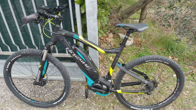

36 Messaggi
Inserito il - 03/03/2017 : 18:42:32  Mostra Profilo Invia a nettunobc un Messaggio Privato  Rispondi Quotando
229,39 KB
foto ridimensionata da Pix

2176 Messaggi
Inserito il - 04/03/2017 : 14:23:25  Mostra Profilo Invia a Miura72 un Messaggio Privato  Rispondi Quotando
prossima volta pero stringi la foto Max 800x600

6969 Messaggi
Inserito il - 05/03/2017 : 21:07:28  Mostra Profilo Invia a luc_maz48 un Messaggio Privato  Rispondi Quotando
@amministratori:
Se non viene ridimensionata l'immagine, penso che la lettura ed il seguito di questa discussione, rimanga un pò problematica!

suvvia, una foto così ha anche vantaggi, una Haibike così da vicino quando mai la vedo stando nel salotto di casa mia?
ma quando prevedi la prossima uscita? Siamo rimasti con la curiosità sul comportamento in velocità...

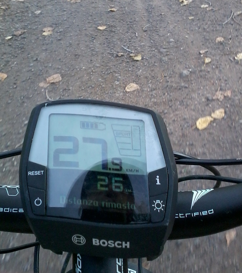

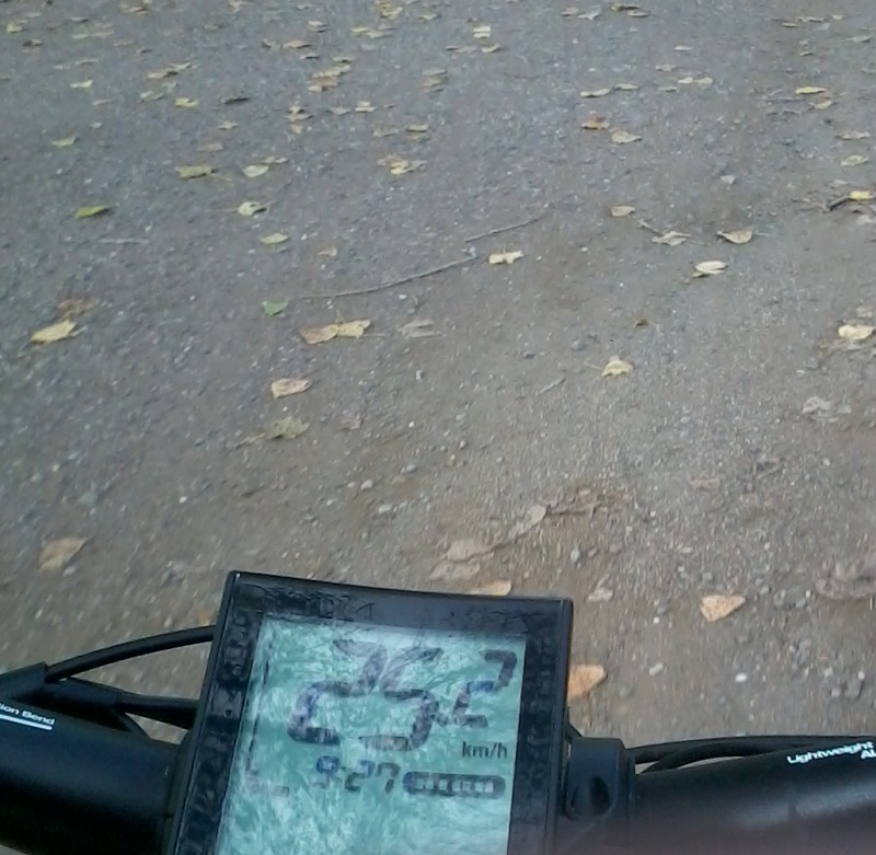

un po' di diffrenza tra oFF e ECO la dovresti sentire, diamine!
e mi sembra strano che in piano non raggiungi facilmente nemmeno i 26 all'ora...
questa l'ho fatta su una Sduro con poche decine di metri di rincorsa, in piano e fondo in terra!
198,09 KB
ma mi ricordo che in sesta sono arrivato facilmente a 27 all'ora, così come sullo stesso tratto con una Xduro e qui ho la foto proprio del picco di velocità
232,46 KB

Pilotya, grazie per le foto, però da queste immagini con il bosh non avevi l'assistenza massima mentre con la sduro sì. è così?
