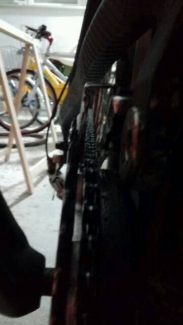

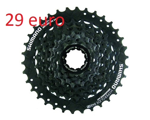

La casetta l'ho gia acquistata l'estate scorso e ho fatto circa 1000 Km poi si è consumato la 1° marcia da 11
Forse non vale la pena comperare il NuVinci n 360 ?

Non vale la pena comperare solo nuova "1° marcia da 11"?

Si dal meccanico di fiducia 22 euro la 1° marcia da 11

La catena e la corona ti servono anche se metti il NuVinci quindi la differenza di costo è tra i 29 della cassetta ed i 398 del NuVinci.
Se la cassetta è quella in foto a 6V non parte da 11 ma da 13 o 14.

La cassetta è da 8 conta bene
Io in pochi Km l'ho consumato e minimo una volta al giorno mi cade dal davanti forse ci vorrebbe il Sensore cut off cambio per Bafang BBS
