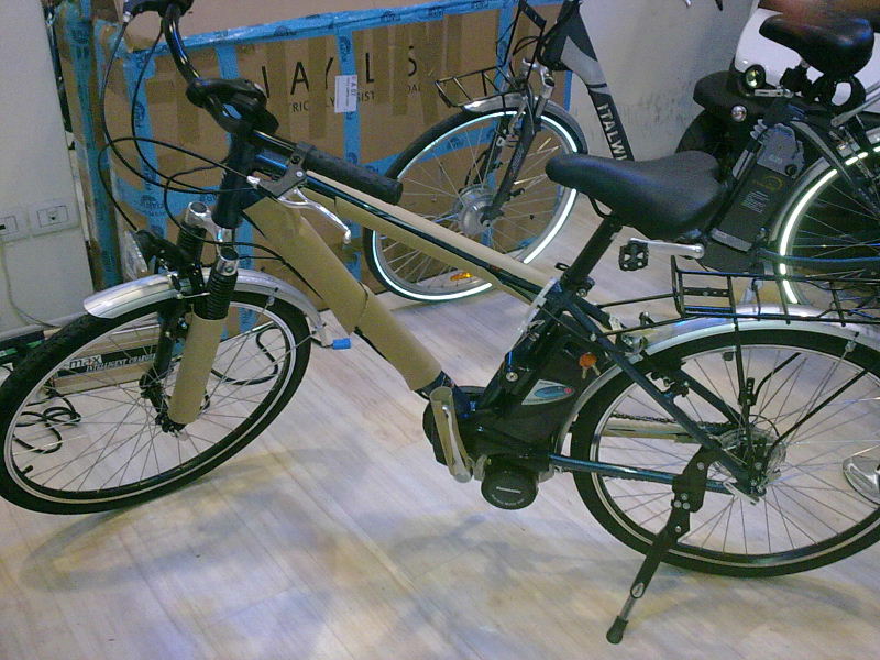

contribuisco con un pezzettino di mia vita vissuta, a beneficio degli storici dell'anno 3000...
il mio primo contatto concreto con una bipa fu nell'estate 2008, quando jobike già esisteva ma non lo sapevo ancora!
In vacanza a nord delle Alpi, in un centro commerciale mi imbattei in quest'oggetto, che mi parve interessante, la soluzione al mio dilemma "bella la bici ma che faticaccia in salita..." ad un prezzo che percepii come economico...
182,63 KB
lì iniziò il mio personale cammino che mi portò meno di due anni dopo a trovare Jobike e poco dopo, grazie ai consigli di alcuni jobikers tra cui Dipigi, approdare alla mia prima pedelec!
