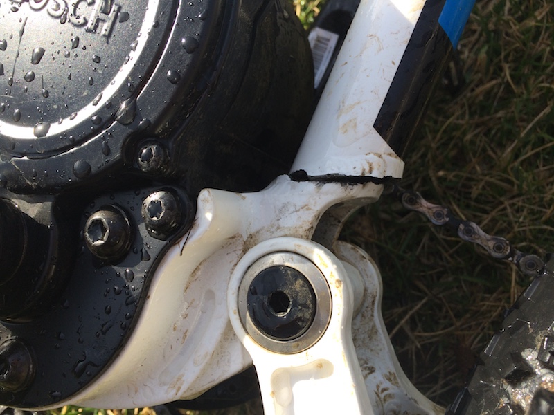

Buongiorno a tutti,
vi scrivo per segnalarvi che la mia haibike full di 5 anni di vita, inaspettatamente, si è spezzata!
Il telaio si è rotto alla base dell'attacco tubo verticale. Fortunatamente mi sono accorto della cosa prima di farmi male, controllate sempre attentamente i telai!
Tra l'altro, il venditore ha chiuso e io non riesco a trovare un recapito (se non un form generico sul sito haibike) per contattare il distributore italiano. Peraltro sono fuori dai 5 anni di garanzia, anche se di poco...
Se qualcuno sa come posso entrare in contatto con haibike italia mi può contattare?
Grazie!

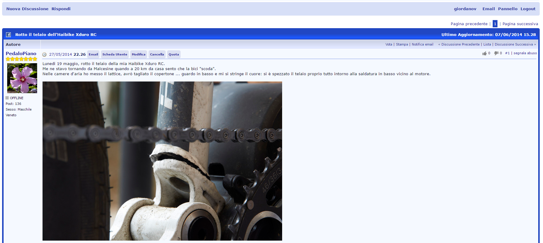

Lo stesso punto di rottura e stessa bici del grande Flavio Pedalopiano...

Già! Proprio uguale, sono andato a rivedermi la foto che aveva postato.
Fai attenzione, se usi ancora la vecchietta!

Tranquillo, la mia bici è un 2011, quella ancora con il bosch 1 serie. I telai attuali non sono neppure parenti. Certo che pure io ci sono rimasto molto male, dato che non ho mai fatto cose estreme e la bici ha 10.000 km
Haibike peraltro offre una garanzia di 5 anni, vediamo se mi vengono incontro (ha 5 anni e 3 mesi!)

Ma... seriamente, qualcuno pensa che i telai haibike siano collaudati??
Sarò anche maligno ma io non credo. Come non sono ben collaudate le ebike che producono altrimenti come si poteva non accorgersi dei rapporti completamente sbagliati con i quali non si saliva da nessuna parte?
Il punto critico tipico delle saldature è proprio quello che si vede in foto, e cioè ai margini della stessa. Se deve succedere succede.

Mah, io veramente spero vivamente facciano gli stress test sui telai, le prove di affaticamento... Li fa ikea sulle poltrone, vuoi che non li faccia chi fa mezzi di trasporto?
Poi possono non individuare sempre le criticità, come in questo caso, ma io sono FORTEMENTE speranzoso che un costruttore delle dimensioni di Haibike testi i telai prima di commercializzarli...

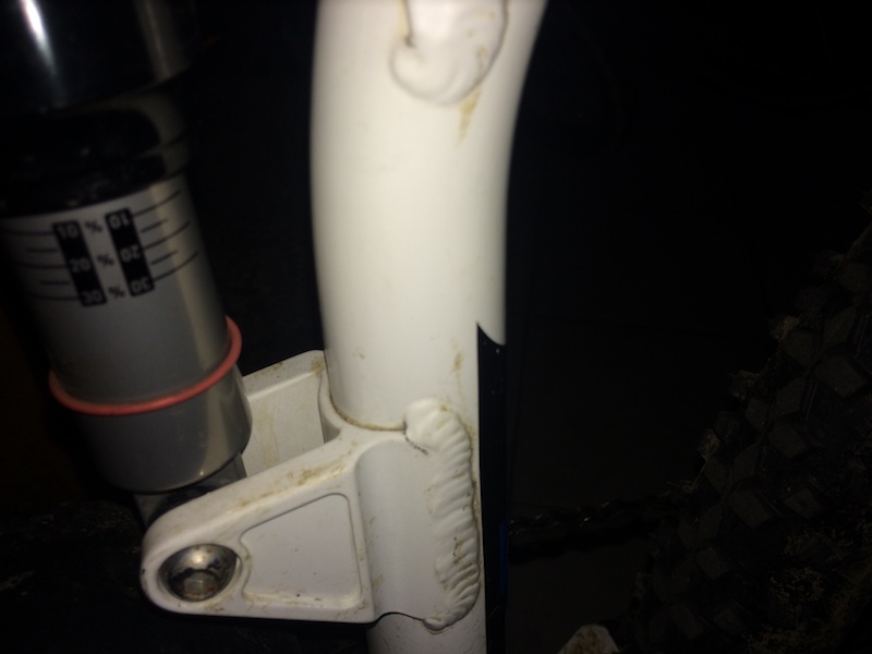

Comunque, le cricche se le cerchi le vedi! Il fatto è che io non le cercavo, perché mi fidavo del mio telaio!
Guarda la foto qui: vedi la righetta nera nella parte superiore della saldatura? E' un'altra cricca (probabilmente creatasi mentre inconsapevole pedalavo col telaio spezzato)

è si si sta per rompere anche quella saldatura che ai fatto vedere

per quanto riguarda la cricca che interessa la mensola dell'ammo, è un problema già denunciato alcuni anni fa da alcuni utenti del forum Pedelec.de proprio su questo telaio, pertanto ho la sensazione che non abbia nulla a che vedere con la rottura in oggetto.

Et voilà la risposta che Haibike ha dato al mio sivende:
"Purtroppo non ci sono molte cose da fare in quanto non sono più disponibili a magazzino e in assistenza i telai relativi a Haibike di quell'anno (la bici è del 2011) e non sono previsti interventi o alcuna sorta di crash replacement"
Questi sì che credono nel customer care.
Mai più una bici dal gruppo winora, ovviamente.
Capisco che formalmente sono di tre mesi fuori garanzia. Capisco anche che non abbiano più telai. Però almeno la forma, che so, due righe dicendo che gli spiace e che mi offrono uno sconto sul nuovo. In fondo sono stato uno dei loro primi clienti e ho avuto una rottura che poteva essere pericolosa. Non me ne sarei fatto nulla, in pratica, ma come acquirente mi sarei sentito almeno rispettato.
Bah.
Cercherò un saldatore bravo.

Guarda, io di saldature non ne so nulla, adesso sto cercando qualcuno affidabile che mi dica se si può fare. Certo il punto è difficile perché non permette di fare fazzoletti di rinforzo.
Vedremo.

Ecco la foto del telaio di Pedalopiano sostituito in garanzia nel 2014.
La rottura è identica, si è solo rotto prima perchè Pedalopiano la usava molto. http://ebici.freeforumzone.com/d/10881473/Rotto-il-telaio-dell-Haibike-Xduro-RC/discussione.aspx

Inserito il - 26/03/2017 : 17:47:44  Mostra Profilo Invia a pilotaDD un Messaggio Privato  Rispondi Quotando
Fede, come pensavo tu a Haibike non hai scritto nulla.
In un caso simile mi sembra inconcepibile.
Se i telai 2014 sono compatibili e ancora in garanzia vedi bene che la storia non gira.
Scrivigli tu e vediamo se hanno coraggio di risponderti cosi.
Con www.jobike.it bello in copia e foto del telaio tuo e di pedalopiano.
