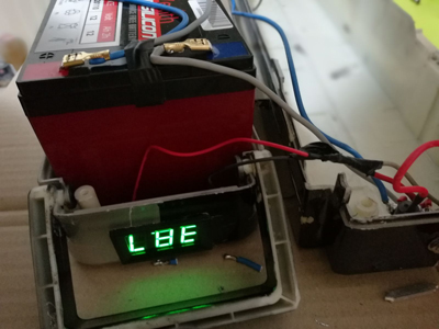

Ho installato le nuove batterie, anche se cariche (12,9 ciascuna = 38,7v), sto provvedendo a provate il vecchio caricabatteria, attualmente è salito il voltaggio fino a 42... aspetto che diventa verde e controllo il voltaggio di mantenimento, se ha questa funzionalità dovrebbe scendere, a quanto? 40/41?
Stefanoimp
81 Messaggi
Inserito il - 29/03/2017 : 23:18:19  Mostra Profilo  Rispondi Quotando
Aggiornamento: è arrivato a 44.2v...Quindi in teoria è nella seconda fase di carica. lo lascio tutta la notte a caricare... vediamo domani come si sveglia.
(Spero non arrivi a 50v)

Scoperto l'arcano...il voltmetro installsto ieri nella batteria segna ben 2volt in più, quindi deduco che il caricabatteria vada bene.
Butto via questo voltmetro e acquisto un wattmetro, questo?

Visto che nel pacco batterie c'è già il foro, acquisto un altro voltmetro migliore, così tengo sotto controllo il voltaggio ogni volta che carico, vi spiego un pò tutto in maniera più precisa:
La bici la lascio fuori, in condominio, quindi il wattmetro che installerò nel manubrio lo staccherò ogni sera per salirlo a casa, la batteria invece la porterò in cantina a caricare.
Questo wattmetro ha la possibilità di alimentazione esterna, quindi preferisco installare una 9volt a litio.
2 fili dovrò portarli direttamente nel pacco batterie, uscirò positivo e negativo in parallelo dal connettore del collegamento bici, il problema è adesso andare nella centralina sinceramente neanche so dove si trova...
