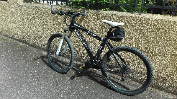

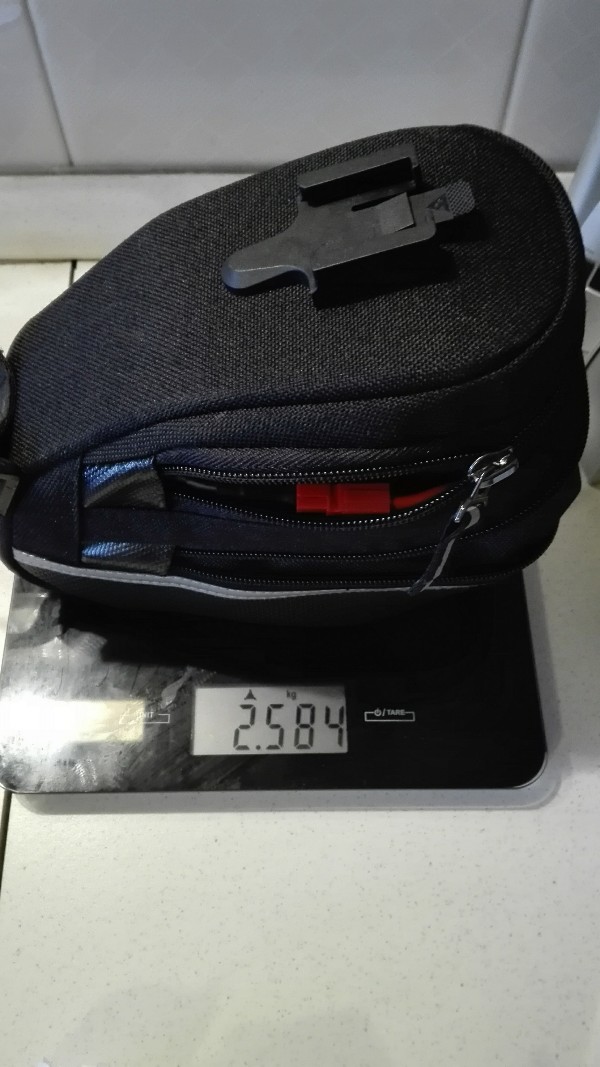

Se vuoi queste le faccio io, è una 36V 16 Ah, pesa poco più di 2,5 kg e la puoi usare anche su altre Bici togliendola in un istante.
se ti può interessare, contattami in messaggi privati.
115,71 KB
125,36 KB
