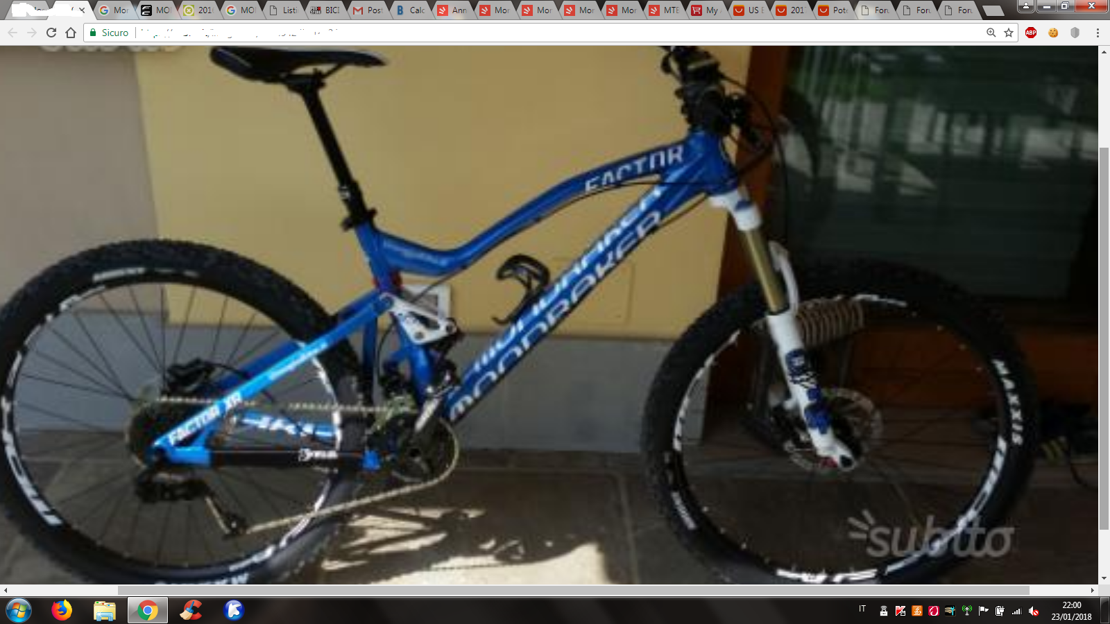

ciao a tutti, ho trovato questa bici secondo voi potrebbe andar bene? dovrei capire se si può montare il motore qualcuno mi potrebbe aiutare? è da molto tempo che sto cercando una bici del genere vi ringrazio anticipatamente..
1069,84 KB
14793 Messaggi
Inserito il - 23/01/2018 : 23:27:43  Mostra Profilo Invia a andrea 104KG un Messaggio Privato  Rispondi Quotando
Bella ! devi controllare se ilmovimento centrale è di quelli vecchi da 68mm o da73mm...
ringrazio tutti voi di cuore per l'aiuto ogni giorno cerco bici nella mia provincia ho una voglia irresistibile di costruirmi la mia ebike. comunque andrea104KG io ho scritto alla mondraker per sapere il tipo e dimensioni del movimento centrale, del modello nuovo della factor so che è 73 mm quindi andrebbe bene giusto? il bafang parte da 68 mm a 73 mm che sarebbe la lunghezza? più che altro poi servono adattatori non che balli dentro oppure è abbastanza sapere che è 73 mm quindi non faccio fatica a cercare adattatori e quant' altro?. non capisco bene la storia del carro, non sono esperto in bici purtroppo...ho fatto fatica a trovare una bici del genere stando nella provincia ovviamente..

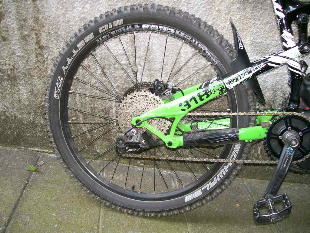

Questo è una bici full con carro con asse a sgancio rapido QR9 (1nterasse fra i forcellini 135mm):
150,57 KB
Questo è un carro con asse passanta 142/12 (interasse 142mm diametro asse 12mm)
224,81 KB
Questo è molto più rigido e robusto, In effetti la flessione del carro sotto sforzo non è dovuta tanto alla dimensione dell'asse ruota, ma dalla struttura del carro, che nelle bici con asse passante (costruite per impiego fuoristradistico pesante) è più robusto. Ti assicuro che la bici rossa fletteva fastidiosamente, mentre l'altra non fa una piega...

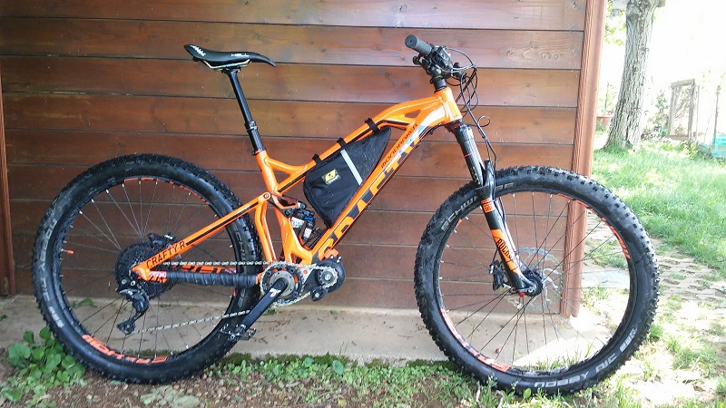

ah ho capito.. ad esempio sulle tue mondraker mi sai dire che spazio cè per mettere una batteria?..

Inserito il - 25/01/2018 : 14:19:18  Mostra Profilo Invia a luca74 un Messaggio Privato  Rispondi Quotando
188,09 KB
luca74
49 Messaggi
Inserito il - 25/01/2018 : 14:20:57  Mostra Profilo Invia a luca74 un Messaggio Privato  Rispondi Quotando
nel borsello oltre alla batteria da 40 celle c'è la centralina..

Inserito il - 25/01/2018 : 15:58:51  Mostra Profilo  Visita l'Homepage di gianluigi08 Invia a gianluigi08 un Messaggio Privato  Rispondi Quotando
Bella la Crafty ,anche il motore e posizionato in alto ;modello e centralina ?
luca74
49 Messaggi
Inserito il - 25/01/2018 : 18:00:52  Mostra Profilo Invia a luca74 un Messaggio Privato  Rispondi Quotando
grazie,il motore è "su misura",realizzato da creatina.centralina 36v 15a limitata a 14a.
la crafty,a differenza della factor, ha un telaio particolare,il bbs verrebbe veramente troppo basso..

luca74 ha scritto:
188,09 KB
Molto molto bella, complimenti!!!!

@ste92
http://www.mondraker.com/es/en/2018-factor-r
dalla scheda la factor r 2018 dovrebbe avere le caratteristiche giuste per metterci un bafang..
la batteria la farei fare da un artigiano della forma adatta al telaio
