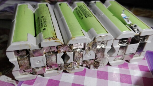

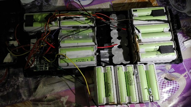

FabioR6
3375 Messaggi
Inserito il - 08/06/2017 : 09:19:57  Mostra Profilo Invia a FabioR6 un Messaggio Privato  Rispondi Quotando
Sembra come se fosse entrata un po' di acqua.
Ho controllato il quarto parallelo e l'ho smontato completamente e c'è comunque tensione, anche se è un po' bassetta....3,09 V.
C'è da dire che appena ho provato a controllare la batteria il cavetto giallo cioè quello del parallelo incriminato si è staccato dal pacco, però anche se l'ho riattaccato la carica non ripartiva, temo proprio sia il BMS.
Del resto mi era già capitato due volte che quel BMS desse problemi.

Inserito il - 08/06/2017 : 10:04:09  Mostra Profilo Invia a giommo un Messaggio Privato  Rispondi Quotando
Sull'acqua immaginavo che prima o poi sarebbe entrata.... la mia ragazza la usa 365 giorni all'anno la bipa, pioggia o non pioggia, inverno ed estate.....
Cambia quello che serve, mi fido di te
FabioR6
3375 Messaggi
Inserito il - 15/06/2017 : 13:02:23  Mostra Profilo Invia a FabioR6 un Messaggio Privato  Rispondi Quotando
Problema risolto, il BMS è andato in protezione e quindi andava effettuata la procedura per riattivarlo mentre per i cavi di ricarica li ho sistemati perché sembrava che non facessero sempre bene contatto sulla basetta.
