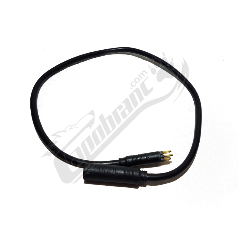

Grazie Barba 49 veramente una guida passo-passo perfetta, però io ho questo cavo....
226,27 KB
36518 Messaggi
Inserito il - 29/05/2017 : 22:14:53  Mostra Profilo Invia a Barba 49 un Messaggio Privato  Rispondi Quotando
Lo so, ma dovrai fare in modo di andare sulla centralina e trovare i cavi che arrivano dal motore...

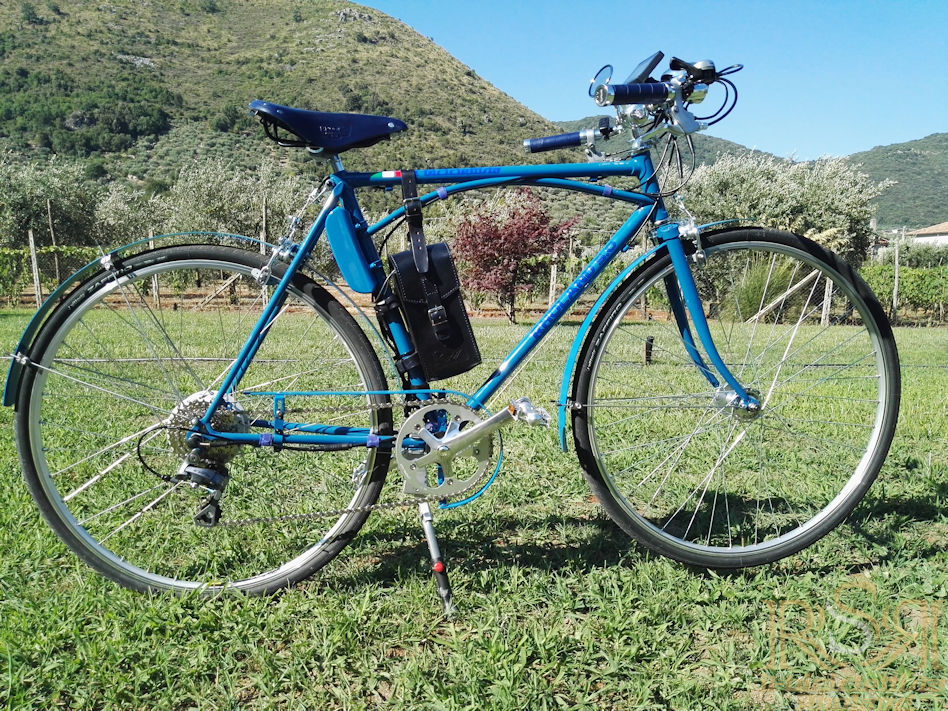

Finale: montaggio e partenza!
Ecco la mia bici, in style classic
331,2 KB

Bellissima!

Ah beh se questa è la prima...
Complimenti!

Che bel design originale! Complimenti... oggi sono tutte uguali...

Vintage al posto giusto e nel momento giusto !!
mooooolto carina.
Inserito il - 16/06/2017 : 11:26:29  Mostra Profilo  Visita l'Homepage di blindo7 Invia a blindo7 un Messaggio Privato  Rispondi Quotando
ottimo lavoro,mi piacciono le bici dove vengono a chiederti,
ma è elettrica?

Grazie per i complimenti. Era la prima...elettrica
A me piacciono molto le linee classiche ed i telai in acciao a congiunzioni, hanno stile. Per questa ebike ho passato molte ore ad immaginare come fosse con questo o quel componente. E' venuta come intendevo al 99% (mi lascio uno spazio per il futuro)

WOW...che bella :)
