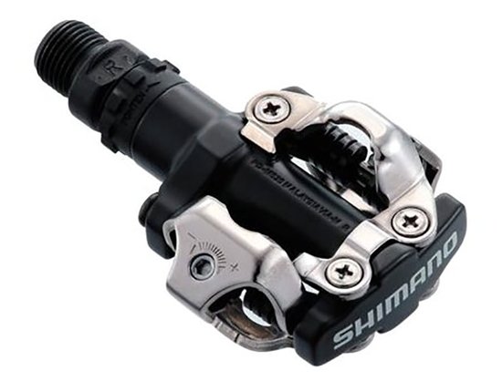

                       senza pedali a sgancio rapido il tipo di pedalata che si esercita viene chiamato volgarmente " a stantuffo " e ,  sotto l'aspetto anatomico , va a interessare solo il muscolo quadricipite della coscia e nient'altro .
  pertanto tutta l'energia per spingere una massa ( bici+ciclista ) e' a carico dei quadricipiti di cui sopra con nessun uso di tutti gli altri muscoli della gamba ( glutei compreso ).
  con il piede vincolato agli sganci rapidi ( i sistemi spd-shimano si diversificano tra uso cicloturistico PDA 600 a singola faccia e mtb doppia faccia con sigla PD Shimano  ) il tipo di pedalata che si effettua viene volgarmente chiamata " rotonda " ; esiste poi una serie infinita di tecniche per la rotazione del piede sui pedali , ma questa e' una cosa ulteriore che ogni ciclista muscolare se la canta e se la suona come meglio gli viene .Nel caso aveste bisogno di chiarire il concetto di rotazione del piede sui pedali vi rimando ad un video qualsiasi di Marco Pantani o altri atleti su youtube . Tornando al tema della pedalata " rotonda " si tratta in effetti di distibuire l'energia che occorre a spostare tutto il peso della massa in avanti , ripartendola non piu' solo sul quadricipide della coscia ma bensi' sugli altri 3 gruppi muscolari ovvero : ischiocrurali ( che si trovano all'opposto del quadricipite ) i muscoli dei polpacci ( che sono piu' di uno ) e i glutei poiche' anch'essi ne sono interessati .
  Questo modo di essere " legati " alla bicicletta e' chiaro che coinvolge " tutta la gamba e i suoi muscoli " e se nei primi momenti puo' risultare incomprensibile , poiche' richiede agli inizi una concentrazione mentale per far funzionare tutti i muscoli ( altrimenti si pedala sempre a " stantuffo " pur avendo gli sganci rapidi ) con l'uso continuativo diventa poi automatico tirare su' la ruota con i polpacci anziche' spingerla solo con il quadricipite.
  usare tutti i muscoli della gamba significa sudare di piu' molto di piu' che usare solo il metodo a stantuffo ma la strada percorsa a parita' di tempo di percorrenza diventa  piu' lunga poiche' si e' utilizzata l'energia aggiuntiva dei polpacci lasciando a riposo ( per modo di dire )  i quadricipiti ; diciamo , in modo semplicistico , che a parita' di energia spesa la pedalata rotonda ti porta piu' lontano.
  vero che nelle bipe non sembrerebbe necessario il pedale a sgancio rapido poiche' bisognerebbe assecondare e/o rimanere con una frequenza di pedalata tale da assecondare la spinta del motore e lasciare a lui l'onere di spingere in avanti tutta la massa . oltretutto inutile usare la potenza dei polpacci per spostare la ruota in avanti quando dovrebbe fare tutto il motore , fatto sta che in alcuni casi , pur avendo un peso notevole di bipa da spingere  , a motore spento ovvero superata la soglia limite dei 25kmh , se si vuole e si ha la capacita' di spingere e tenere velocita' di oltre i 30kmh , l'unico modo per diventare muscolari pur avendo una bipa e' quello di avere un hub posteriore e gli sganci rapidi utilizzando la pedalata " rotonda " .
  sulle mtb con motore centrale non credo proprio che i pedali a sgancio rapido servano  . io personalmente  uso tutti e 4  i sistemi ( spd , pd ,  spd-sl e doppia faccia xt 780 ) e non so rinunciarci ma confesso che per la citta' non ne sento assolutamente il bisogno  e uso il doppia faccia xt780 ( trekking ). ciao

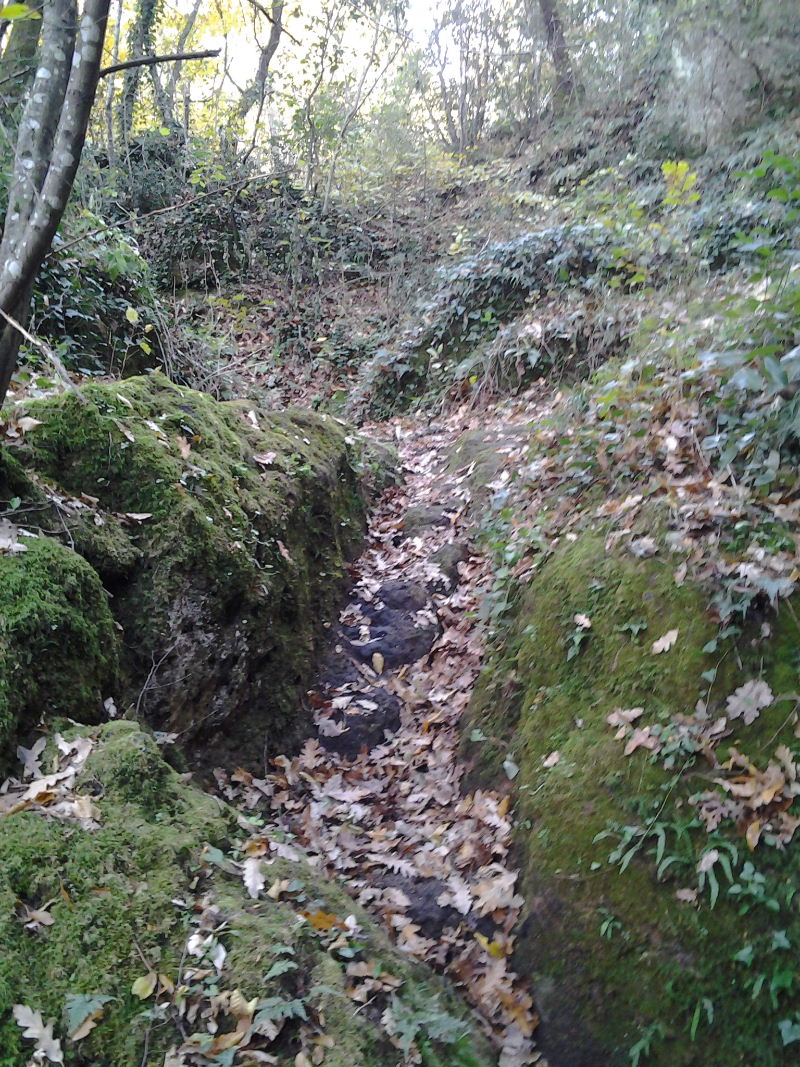

                       e cosa ne pensate di questi su una eMTB?
    3,73 KB
  sono pedali pieghevoli, di solito montati su bici pieghevoli...
  non scherzo, è che oltre a migliorare la trasportabilità su auto e treno, risolverebbe situazioni tipo questa...
    278,21 KB
  dove con i pedali fissi ci si incastra e non si va avanti nemmeno a spinta...non così rare nei sentieri scavati nel tufo della Tuscia...

  Io non monterei mai quei pedali per affrontare percorsi off-road, tanto più se come quelli nella foto. Per percorsi tranquilli vanno bene, ma non mi fiderei ad affrontare con quelli una discesa in fuoristrada, durante la quale tutto il peso è sui pedali...  io accantonerei definitivamente l'idea, secondo me sarebbe veramente pericoloso. |
