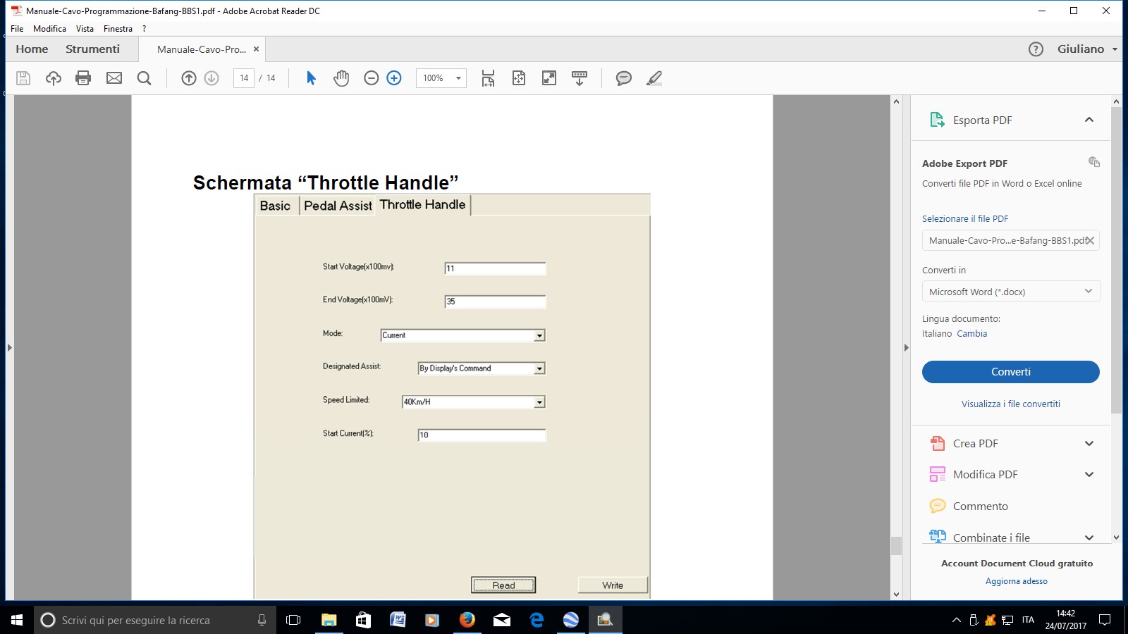

gizeta
871 Messaggi
Inserito il - 24/07/2017 : 14:49:30  Mostra Profilo Invia a gizeta un Messaggio Privato  Rispondi Quotando
Provare "By Display's command" nel designated assist invece che livello9 come nella progarammazione di Alcedo? Non so,la butto lì, anche a me funziona bene l'acceleratore in contemporasnea col PAS, ma non mi ricordo come l'ho impostato
155,9 KB
Inserito il - 24/07/2017 : 18:02:10  Mostra Profilo  Visita l'Homepage di blindo7 Invia a blindo7 un Messaggio Privato  Rispondi Quotando
Forse è il mode,stai su current e generalmente è i.postato su speed
