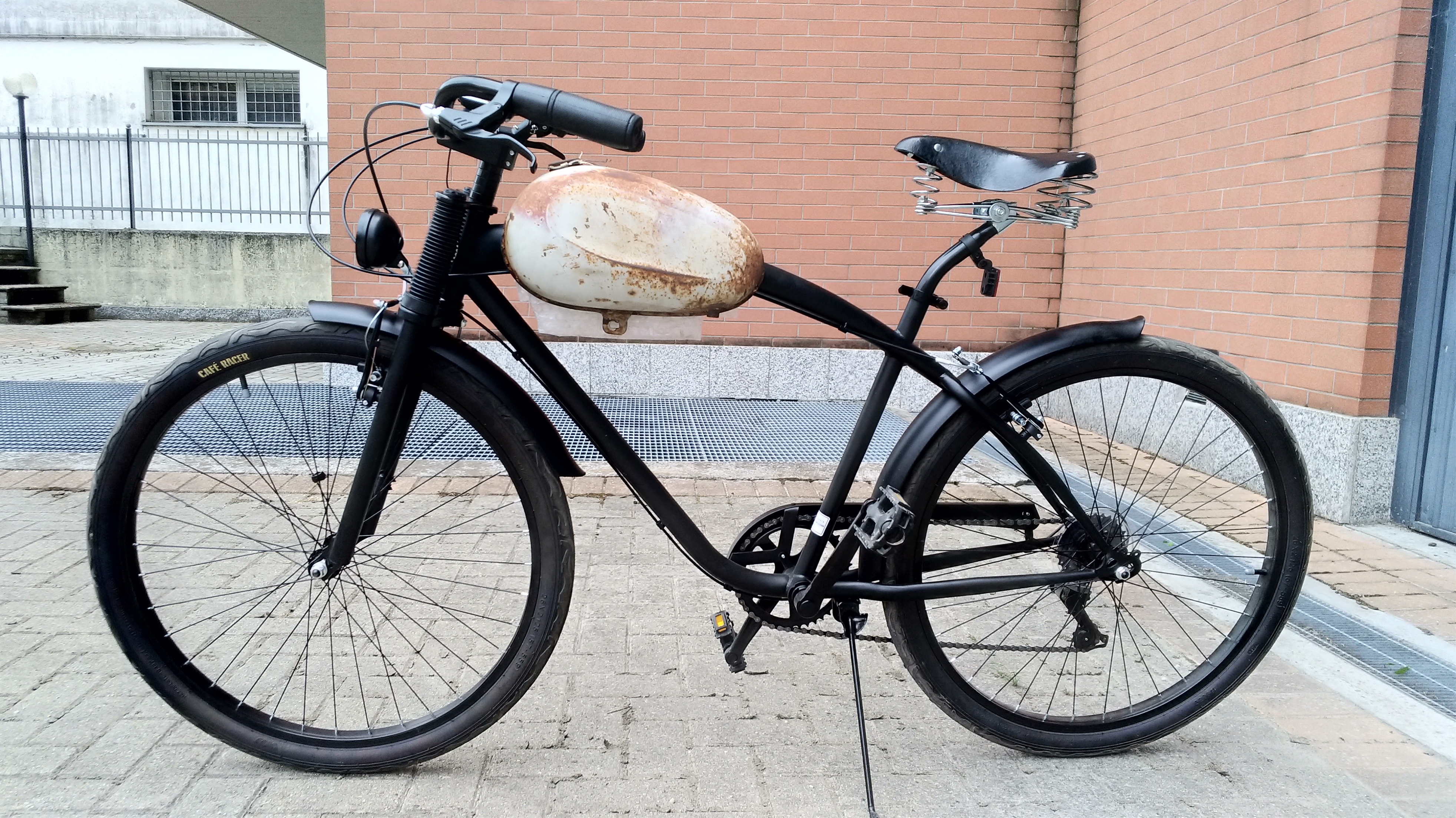

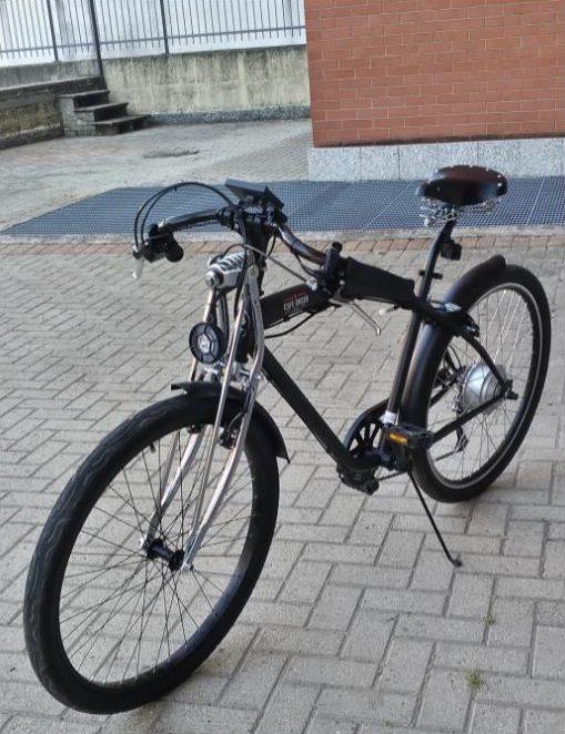

diciamo che al momento c'è ancora molto poco da mostrare... Ho la passione del restauro di bici e moto d'epoca, quindi alla mia bici elettrica vorrei dare uno stile un po' retró...
Al momento mi sono solo procurato il "vano porta-batterie" e la bici in attesa del kit che è in viaggio. Ecco una foto "allo stato attuale dei lavori" assia ancora a zero con il solo serbatoio accostato al telaio:
3948,64 KB
scusate ma da cell non so come si ridimensionano le foto.... E il codoce html per forzare la dimensione non me lo prende...
36516 Messaggi
Inserito il - 09/08/2017 : 16:38:44  Mostra Profilo Invia a Barba 49 un Messaggio Privato  Rispondi Quotando
Voglio avvisarti che se crei una bici elettrica che imita uno scooter poi sei più a rischio di essere fermato per un controllo, quindi limita la velocità a 27Km/h e soprattutto NON montare un acceleratore ma solo il sensore di pedalata: Per la potenza se il dato non è segnato sul motore non dovresti avere problemi, ma per il resto cerca di essere a norma...

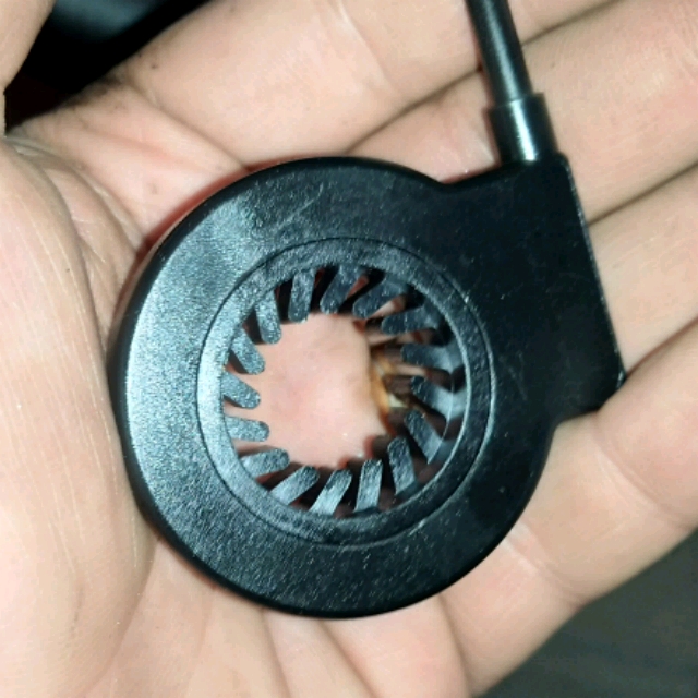

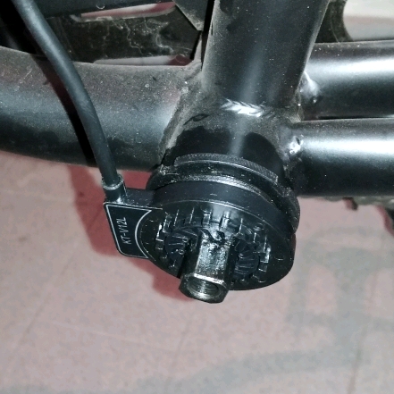

Ma il problema piú grosso al momento è il sensore del PAS: ho provato infatti a montarlo sul movimento centrale tra telaio e pedivella, ma quando stringo metto tutto a pacchetto e tende a girare... Dov'è il trucco??
14667 Messaggi
Inserito il - 12/08/2017 : 22:22:35  Mostra Profilo Invia a andrea 104KG un Messaggio Privato  Rispondi Quotando
Veramente strano un carro da 130mm, comunque di solito 5 mm di allargamento non sono una tragedia. A me risulta che i pacchi pignone siano tutti larghi uguale da 7 in su (tu hai la cassetta quindi dovrebbero essere quelli) per cui non dovrebbe servire sostituire, tanto tocca il dado della cassetta.
Il cerchietto del sensore va montato smontando la ghiera in plastica del movimento centrale e poi stringendo, di solito non gira, ma se dovesse farlo, siccome non fa nessuna forza (non tocca nei magneti) basta un pò di attack o resina epossidica e non si muove più. Problemi invece ci sono se non c'è spazio e tocca nei magneti, allora bisogna riprogetare l'attacco da zero purtroppo. Ho dovuto farlo sulla rr. 9.1 dove non andava in nessun modo

Inserito il - 13/08/2017 : 10:27:28  Mostra Profilo Invia a laserbit un Messaggio Privato  Rispondi Quotando
La ruota originale ha 6 velocità, quindi devo per forza allargare e cambiare tutto con un kit almeno 7v. Ecco 2 foto del sensore del PAS:
Lato A:
Lato B:
come potete vedere,è tutto integrato...
14667 Messaggi
Inserito il - 13/08/2017 : 11:34:26  Mostra Profilo Invia a andrea 104KG un Messaggio Privato  Rispondi Quotando
Ok è quello che chiamano double hall. I dentini andrebbero verso l'interno nei movimenti a cartuccia vanno dentro la ghiera. Col movimento centrale a perno gira per forza. Ci sta di spessore una volta messo il pedale? Da me no.. Andrebbe montato al contrario della foto. Anche se riuscissi a fermare i denti esterni co un resina , poi il pedale non ti ci sta. Purtroppo ci vuole un pas normale, quello non fa, anche dovrebbe essere migliore.

No, il problema è proprio quello: è troppo spesso e mettendo il pedale fa paccbetto... Posso avere qualche link in cui recuperarne uno adatto al mio movimento centrale a prezzo modico o su come modificare il mio? Il connettore nel mio caso è rotondo giallo

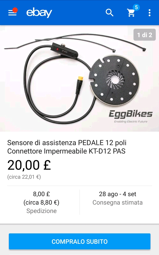

Edit: ho trovato questo su ebay, il connettore sembra lui, ma mi sembra un po' caro rispetto agli altri che ho visto... Inoltre... Quanti magneti devo cercare? Come capisco quanti ne ha il mio? Passando una calamita sul perimetro?

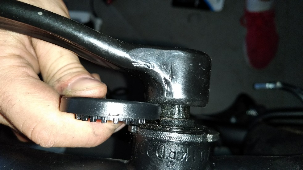

Ok, dopo metto la foto del perno senza sensore e senza pedivella, ho trovato su aliexpress quello che dici tu e a 12 euro spedito si puó fare, ma nel frattempo vorrei provare a mettere una rondella dietro alla pedivella per lasciarla un po' piú in fuori... In questa foto non si capisce come, ma nella mia stessa configurazione lo montano....
Sfido a provarlo per vedere se gira, secondo me è a pacchetto come il mio... Inoltre da quel che ho capito, il mio in base alla sigla è un 12 magneti, quindi quello su aliexpress sembrerebbe indicato, praticamente la sostituzione perfetta plug & play del mio.

Come non detto la cartuccia del movimento centrale nella foto ha i dentini incavati lungo la circonferenza che la fanno accoppiare bene al sensore... Ma a questo punto, se assottigliassi il mio sendore facendo saltare tutta la parte che sporge e poi lo tenessi con delle fascette? credo non resterebbe piú a pacchetto. Puó andare secondo voi?
Praticamente facendo saltare questa parte in rosso:
Modificato da - laserbit in data 15/08/2017 19:48:52
14667 Messaggi
Inserito il - 15/08/2017 : 21:17:35  Mostra Profilo Invia a andrea 104KG un Messaggio Privato  Rispondi Quotando
Se resci a tener fermo il fuori e far ruotare il dentro va bene. Comunque va messo a rovescio della foto con i dentini dentro non fuori. Da ma non ci sta neanche senza dentini. Non puoi allontanare la pedivella con una rondella, è conica deve arrivare a battuta.

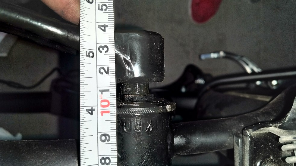

Inserito il - 16/08/2017 : 22:08:13  Mostra Profilo Invia a laserbit un Messaggio Privato  Rispondi Quotando

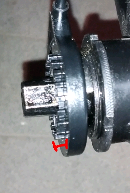

Allora ragazzi... Purtroppo ho brutte notizie: anche volendolo assottigliare, proprio non ci sta per un paio di mm... Procedo con l'ordine su aliexpress a questo punto. Eccovi 2 foto dello spazio a disposizione e dell'ingombro del sensore:
Spazio:
Spessore sensore:
14667 Messaggi
Inserito il - 17/08/2017 : 01:37:57  Mostra Profilo Invia a andrea 104KG un Messaggio Privato  Rispondi Quotando
Infatti anche per me quel coso è risultato inutilizzabile.... magari lo aproper vedere com'è fatto

Ciao Ragazzi, nell'attesa che arrivi il nuovo sensore del PAS, ho rallentato un po' i lavori, ma ho provveduto comunque ad effettuare il famigerato allargamento del carro posteriore per alloggiare la ruota con mozzo da 135. Tutto è filato liscio ed ho regolato anche bene il nuovo cambio. L'ennesimo problema è sorto però nel momento in cui ho dovuto serrare per bene i dadi del mozzo posteriore.... Ebbene: la ruota rimane frenata e la ruota libera fatica a ruotare, se però allento i dadi tutto funziona normalmente. ho verificato che la ruota libera non strisci all'interno del forcellino mettendo anche delle rondelle ma il problema rimane. Sembra come se mandando a pacchetto i 2 coni questi frenino la ruota. Dove sbaglio questa volta? Ci va mica un controdato all'interno del forcellino in modo da pizzicare quest'ultimo tra dado e controdado?
36516 Messaggi
Inserito il - 23/08/2017 : 14:13:54  Mostra Profilo Invia a Barba 49 un Messaggio Privato  Rispondi Quotando
Stai parlando di coni, ma non hai montato la motoruota???
I motori hub non hanno i coni, hanno solo i cuscinettie quindi è assai difficile che si blocchino serrando i dadi di fissaggio.
Per il resto non serve nessun controdado all'interno dei forcellini, basta serrare i due dadi con la chiave dinamometrica a circa 48-50Nm.
laserbit
34 Messaggi
Inserito il - 23/08/2017 : 17:55:11  Mostra Profilo Invia a laserbit un Messaggio Privato  Rispondi Quotando
Il mio problema che che dal lato del cambio il perno va in battuta, mentre dall'altro lato tra il perno e il fondo del forcellino c'è oltre 1 cm. Quindi devo stringere ben oltre quei 40-50nm per evitare che sforzando sui pedali pedali la ruota si sposti.
Dal lato del cambio ho il bullone posteriore di questo che fa spessore tra il perno ed il fondo del forcellino e quibdi è come se ne dimezzassi la sua profondità:

Inserito il - 25/08/2017 : 06:42:00  Mostra Profilo Invia a laserbit un Messaggio Privato  Rispondi Quotando
Tribolando un po' sono riuscito a stringere la ruota mantenendola in asse ed evitando che l'asse si sposti se faccio forza, ho fatto un primo giro di test e tutto sembra essere in ordine. Oggi mi consegnano la nuova forcella che alla fine ho preso cromata e nel w.e. dovrei procedere al montaggio salvo imprevisti. Presto carico qualche foto del work in progress.

Per il discorso PAS, io sulla olanda di mia moglie avevo lo stesso problema di spessore pas (è di quelli sottili, ma lo spazio è talmente poco che stringendo il pedale si bloccava tutto).
Io ho risolto in modo (per me) soddisfacente limando di un paio di mm la pedivella, in modo da aumentare lo spazio per il pas.
laserbit
34 Messaggi
Inserito il - 25/08/2017 : 16:56:05  Mostra Profilo Invia a laserbit un Messaggio Privato  Rispondi Quotando
Uhh... Ottima idea! Non penso che l'assottigliamento di un paio di mm possa in qualche modo inficiare sucurezza ed affibilità vero?

Allora ragazzi... Ieri è passato babbo natale e mi ha portato il nuovo PAS e la prolunga del motore che stasera provvederò a testare. Nel frattempo ho montato la forcella con non pochi problemi che mi hanno costretto a cambiare anche serie sterzo, attacco manubrio e il manubrio stesso... Per fortuna avevo sufficienti pezzi di recupero smontati da vecchie bici che ho potuto riutilizzare limitando i costi.
Ecco una foto di come procede il lavoro:
Nel frattempo è sorto un nuovo problema: il cavo del PAS è corto per arrivare fino al serbatoio!! Avrei trovato questo dallo stesso venditore che dovrebbe essere la prolunga dell'acceleratore: https://it.aliexpress.com/item/Bafang-BBS-motor-brake-senor-and-thumb-throttle-extension-cable/32736245112.html
ma a detta del venditore non è compatibile... Il connettore dell'acceleratore e quello del PAS non hanno lo stesso connettore?
