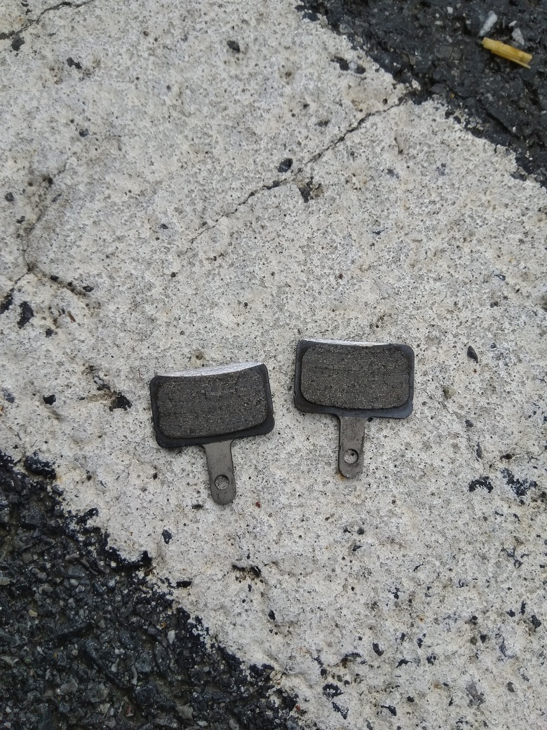

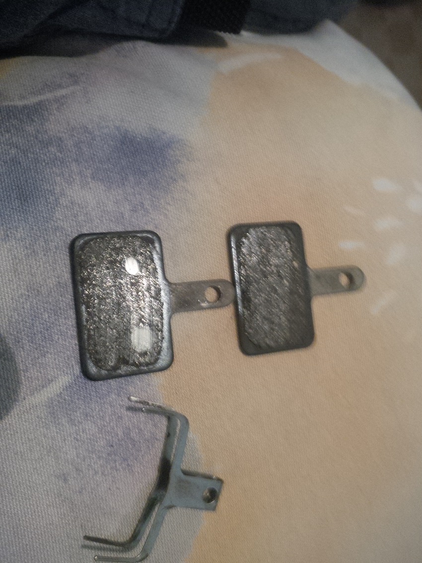

Inserito il - 24/08/2017 : 19:46:33  Mostra Profilo  Rispondi Quotando
334,25 KB
trovato il problema, pastiglie freno davanti finite.
quelle dietro sono ancora valide.
domanda; perchè? sono due modelli differenti?,le sigle sono diverse, nella foto seguente si vedono le pastiglie del freno dietro, le due sotto, e una del freno davanti, quella sopra.

Inserito il - 24/08/2017 : 21:25:07  Mostra Profilo Invia a Barba 49 un Messaggio Privato  Rispondi Quotando
Visto che quando si frena il peso della bici (te compreso) va a gravare sulla ruota anteriore è ovvio che i freni di questa ruota si usurino di più: Sei tu stesso con la tua sensibilità acquisita nel tempo a dosare in maniera diversa la pressione delle mani sui due freni, altrimenti se tu usassi la stessa forza la ruota posteriore si bloccherebbe e cadresti!!!
Nelle auto il meccanismo di ripartizione dello sforzo è automatico, ma anche in questo caso le pasiglie anteriori si usurano più del doppio rispetto alle posteiriori, salvo se vai sempre a pieno carico...

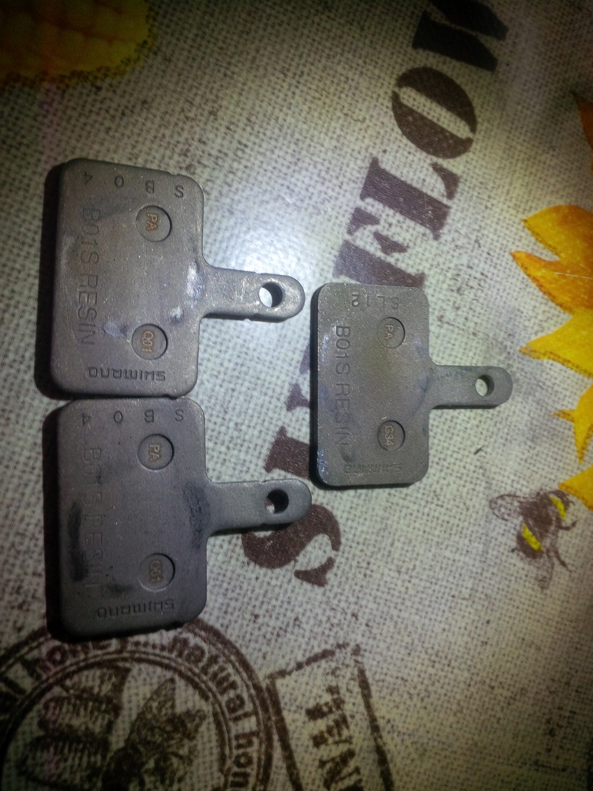

Inserito il - 27/08/2018 : 19:10:45  Mostra Profilo  Rispondi Quotando
485,51 KB
altro paio di pastiglie cambiate, ma secondo voi sono consumate in maniera normale. non capisco quel segno bianco nel bordo in alto.

Imer
455 Messaggi
Inserito il - 27/08/2018 : 19:45:04  Mostra Profilo  Rispondi Quotando
Direi che le pastiglie oltre a lavorare sul disco lavora anche su qualcosa altro che è più spesso e in pratica ti ha "fresato" la pastiglia, tipo l'attacco del disco al suo mozzo o la pinza è troppo bassa sul disco o la pastiglia è troppo lunga.
Ciao Imer
Inserito il - 27/08/2018 : 21:00:56  Mostra Profilo Invia a Barba 49 un Messaggio Privato  Rispondi Quotando
Direi che o la pinza è troppo spostata verso il centro del mozzo oppure le astiglie che hai montato sono leggermente più lunghe di quelle originali e vanno a lavorare "oltre" il disco del freno, esattamente come ha scritto Imer!!!

Inserito il - 27/08/2018 : 21:01:28  Mostra Profilo  Rispondi Quotando
ho controllato e la pastiglia va a toccare , diciamo , sui "raggi" del disco del freno, che essendo piu spessi la consumano in modo anomalo visto in foto.
potrebbe dipendere che l'ultima volta che ho cambiato le pastiglie ho smontato la pinza, anziche togliere la ruota come avevo fatto le volte precedenti?
ktm macina force 273
Inserito il - 27/08/2018 : 21:31:03  Mostra Profilo Invia a Barba 49 un Messaggio Privato  Rispondi Quotando
Le pastiglie non devono mai andare a lavorare sui "raggi" del disco del freno, quindi se hai smontato la pinza è probabile che tu l'abbia poi riposizionata male: Prova ad allentare i due bulloncini di fissaggio, tirare indietro la pinza con le mani e serrarli di nuovo...
Se anche così le pastiglie vanno in parte a lavorare sui "raggi" allora sono sbagliate come dimensioni!!!

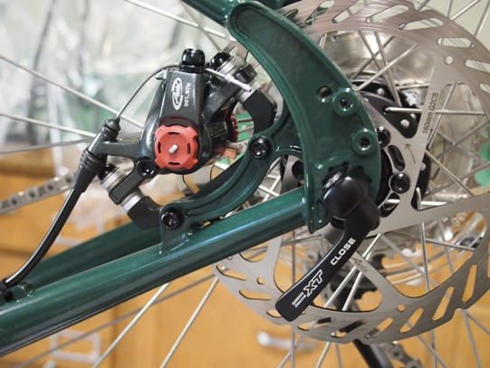

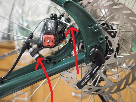

2176 Messaggi
Inserito il - 28/08/2018 : 14:39:23  Mostra Profilo Invia a Miura72 un Messaggio Privato  Rispondi Quotando
Ma forse ai smontato la pinza freno e ti sei dimenticato di spessorare tra fissatori filettati sul telaio e la pinza freno
Secondo me devi spessorare la pinza con delle "ranele" scritto in dialetto veneto
A si in italiano rondelle
PS Scusate se le foto sono di una pinza meccanica pero spero di aver dato l'idea di quello che voglio idicare come spessore

Inserito il - 28/08/2018 : 15:05:41  Mostra Profilo Invia a Barba 49 un Messaggio Privato  Rispondi Quotando
@Miura72: Il tuo ragionamento è valido solo nel caso che la bici di Speedsonic monti pinze di tipo radiale, se sono "normali" togliendo o mettendo spessori la pinza si sposta solo lateralmente e non produce il difetto da lui denunciato!

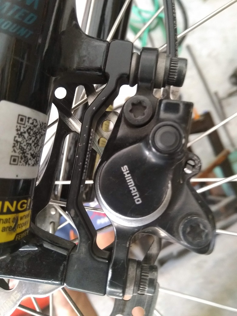

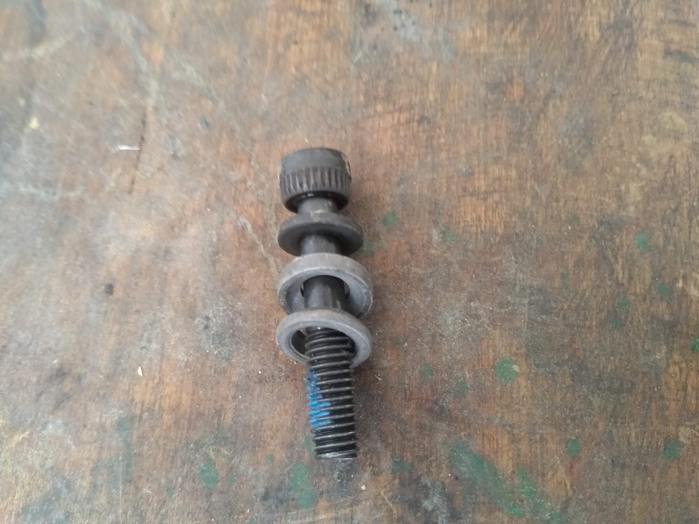

Inserito il - 28/08/2018 : 21:22:59  Mostra Profilo  Rispondi Quotando
437,52 KB
in effetti le rondelle c'erano, due sono strane, da una parte cave, boh...
io le ho messe cosi e la pastiglia pare vada meglio, controllero l'usura

Inserito il - 28/08/2018 : 21:48:41  Mostra Profilo Invia a Barba 49 un Messaggio Privato  Rispondi Quotando
Come le hai messe adesso sono sbagliate di sicuro, le due rondelle concava e convessa debbono sempre lavorare accoppiate!!!
Se hai bisogno di arretrare la pinza devi inserire una rondella PIANA tra pinza e supporto, non devi mai separare le rondelle concava e convessa...
Comunque se prima della sostituzione delle pastiglie il problema non esisteva e tu hai rimontato tutto esattamente come prima vuol dire che quelle attuali sono più lunghe delle originali.
Inserito il - 29/08/2018 : 10:28:55  Mostra Profilo Invia a Steu851 un Messaggio Privato  Rispondi Quotando
Nella foto si vede che al di sopra delle rondelle concava/convessa c'è una rondella piana ho il sospetto che tu abbia sbagliato l'ordine nel rimontarle.
Il loro scopo è compensare errori di plani di appoggio (forcella adattatore pinza) se cerchi in rete vedi che a volte vengono montate tra adattatore e pinza
Inserito il - 29/08/2018 : 12:07:48  Mostra Profilo Invia a Barba 49 un Messaggio Privato  Rispondi Quotando
Daccordissimo, montate all'esterno oppure "scomposte" come nella foto non hanno senso...

Quoto, generalmente si montano tra adattore e pinza, ovviamente facendo combaciare tra loro le parti concave e convesse, in modo da permettere di compensare eventuali irregolarità tra gli accoppiamenti.
Inserito il - 29/08/2018 : 12:35:09  Mostra Profilo Invia a Barba 49 un Messaggio Privato  Rispondi Quotando
Io di solito li trovo montati tra adattatore e pinza e prima di serrare i bulloni li accosto, tiro la leva del freno per permettere alla pinza di mettersi perfettamente parallela al disco e poi stringo il tutto!!!

Inserito il - 29/08/2018 : 15:17:42  Mostra Profilo  Rispondi Quotando
le pastiglie sono le stesse"B01S" il problema è che potrei aver sbagliato a rimontare le rondelle mettendole tutte e tre vicine alla testa del bullone.come si vede da questa foto

Inserito il - 29/08/2018 : 18:33:47  Mostra Profilo  Rispondi Quotando
Le due ranelle la concava e la convessa servono per poter recuperare piccoli problemi di allineamento tra la forcella e la pinza freno e devono stare assieme altrimenti non lavorano bene.
I perfezionisti ne montato anche una coppia dalla parte della vite, per far lavorare bene la viti altrimenti la testa della vite non appoggia in piano sulla pinza stortandosi per la forza di chiusura.

Inserito il - 30/08/2018 : 14:31:02  Mostra Profilo Invia a Barba 49 un Messaggio Privato  Rispondi Quotando
Si può far mettere un Elicoil allargando appena il foro e usando lo stesso bullone di serie, basta andare da un meccanico che ha l'attrezzatura: Comunque è assai difficile che una pinza radiale soffra per un problema di filetto leggermente danneggiato, quindi stai sereno...
Imer
455 Messaggi
Inserito il - 01/09/2018 : 09:19:58  Mostra Profilo  Rispondi Quotando
Controlla la profondità del foro rispetto alla vite,
normalmente il foro è leggermente più fondo, prima di mettere Elicoil puoi provare a mettere una vite più lunga.
Prima di cambiare vite togli la pinza e avvitala a mano fino alla battuta non forzare e controlla che lo spazio che rimane tra testa e battuta forcella sia inferiore allo spessore della pinza piu le ranelle che devi installare.
Se cosi non fosse devi tagliare la vite o mettere delle ranelle tra pinza e testa vite per recuperare lo spazio.
Mi raccomando non fare questa prova a pinza montata se la vite si pianta sul fondo e forzi per chiudere strappi tutto il filetto, prima devi essere sicuro che lo spazio sotto testa sia corretto per chiudere.
Ciao Imer
speedsonic
118 Messaggi
Inserito il - 01/09/2018 : 10:26:17  Mostra Profilo  Rispondi Quotando
vi ringrazio per il dettagliato aiuto che mi state fornendo, ma prima di svitare altre volte i bulloni devo passare dove ho comprato la bici per vedere se ne hanno una simile e verificare dove vanno messe le rondelle esattamente, per poi procedere come descritto da Imer.
mi sono ricordato che quando ho smontato i bulloni ho visto del frenafiletti verde sui bulloni, e svitnado e riavvitando si sforza abbastanza, forse sarebbe meglio trovare un modo per rimuovere il frenafiletti prima di procedere con altri tentativi.
Imer
455 Messaggi
Inserito il - 01/09/2018 : 11:55:32  Mostra Profilo  Rispondi Quotando
Se il frena filetti è sulla vite e passando un dado non viene via, puoi farne a meno di impazzire per toglierlo.
Se vuoi fare il preciso passa una filiera se non ti toglie il frena filetti vuol dire che certamente non è una vite molto precisa e quello potrebbe essere il problema delle spire di filetto strappate, ed è il motivo dell'uso del frena filetti.
Ma non ci puoi far nulla se non mettere Elicoil.
La pinza fa lavorare il filetto di taglio quindi non serve chiudere a morte, il frena filetti lo evito di principio, preferisco periodicamente controllare le viti, tanto dovrai ben lavare ogni tanto la bici.
Le ranella concava e convessa vanno assieme tra forcella e pinza, le altre devi giocarle te cercando la posizione corretta per la pastiglia.
Per la vite vai in una ferramenta, non so se trovi quelle più lunghe dal ciclista.
Ciao Imer
