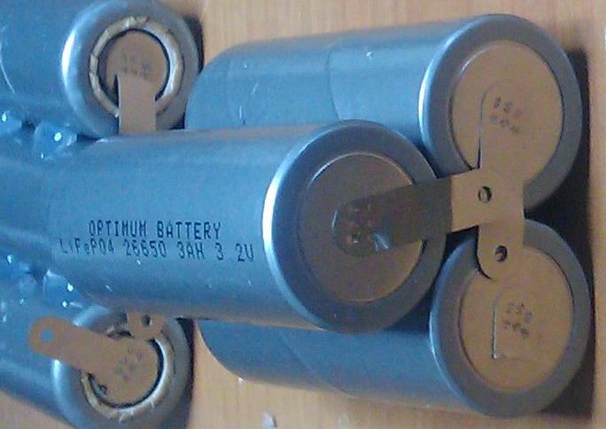

Nota bene avevo (ne ho ancora qualcuno) degli elementi di una batteria del 2009 marzo (progetto ZEV) vanno ancora. Li ho montati su una torcia e non è mai scarica.
41,08 KB

@Giordano5847: Le celle del tuo link sono delle LiFePO4, niente a che vedere con le LiIon come durata, solo che sono state abbandonate perchè a parità di capacità pesano e ingombrano il doppio rispetto alle LiIon: Mi capita tutt'ora di vedere una batteria fatta da me MOLTI anni fa con le celle LiFePO4 della A123 System, le 26650 da 2100mAh, va ancora benissimo!!!
