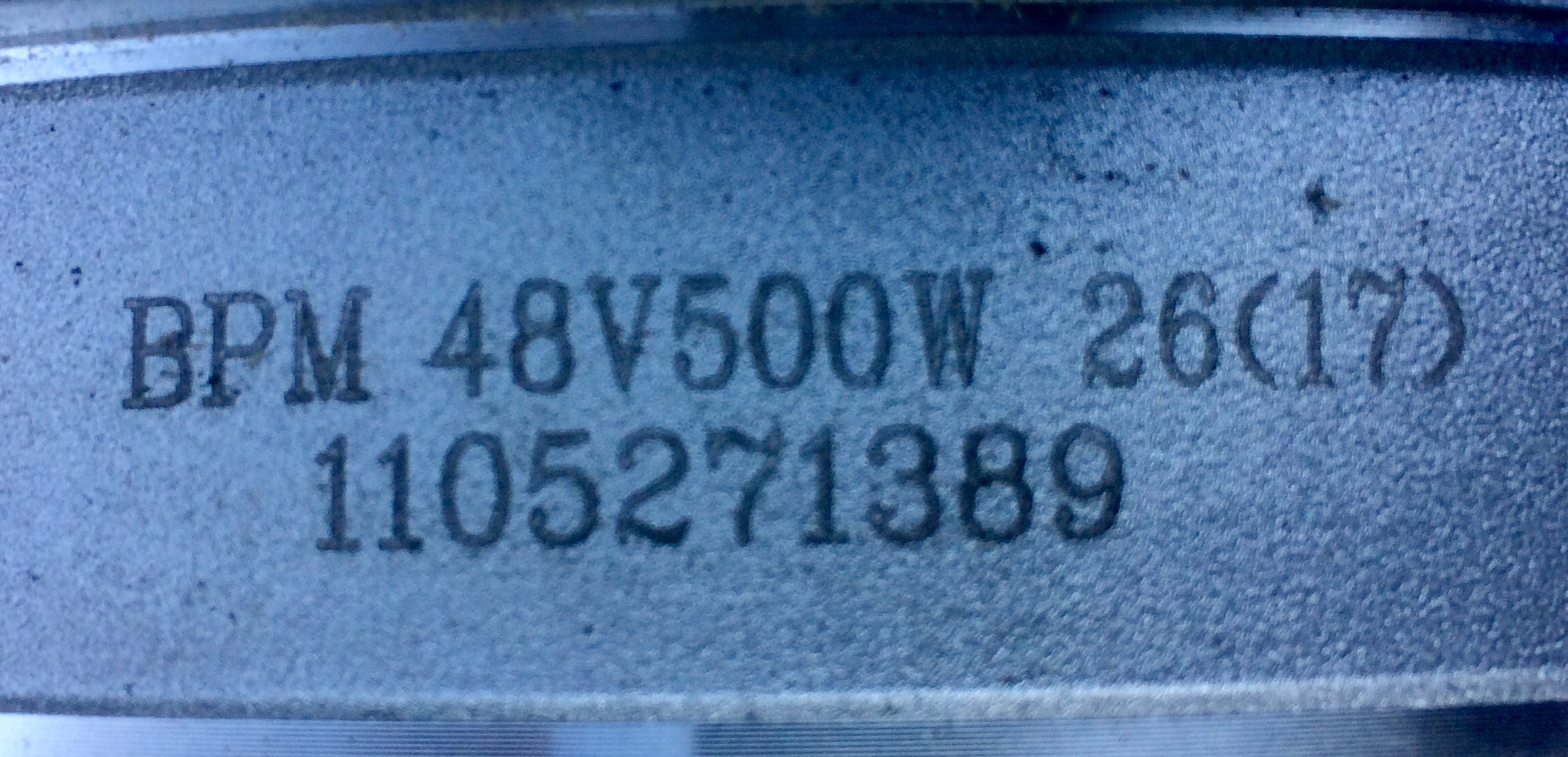

Forse un BPM cod.17 da survoltare a 48v, ammesso di riuscire a trovarlo.

BPM cod.17 oppure, se non disturbano peso e dimensioni, Crystalyte o Nine Continent. I gearless impossibile distruggerli con meno di qualche Kw di corrente.

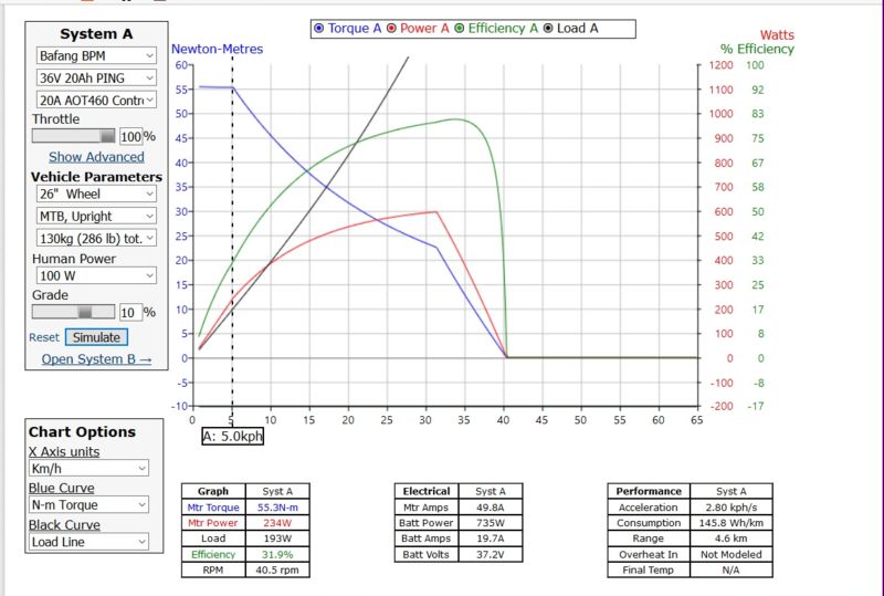

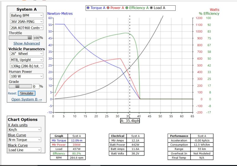

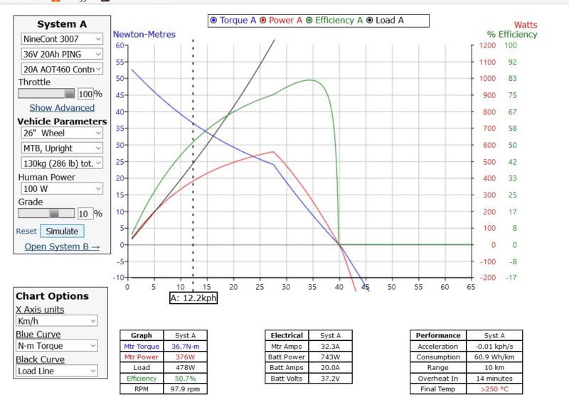

Ti mando 3 schermate di simulazione: la prima riguarda il BPM testato: vista la velocità di rotazione a 36,4 Km/h potrei azzardare un cod12.
La seconda riguarda la simulazione nelle condizioni di lavori che mi sembra tu utilizzi. Noterai la bassissima efficienza a quella velocità. Purtroppo per il BPM non c'è la previsione di overheating. C'è per il 9C, e te la mando. In effetti è un miracolo che il tuo BPM abbia resistito tanto. Probabilmente ci mettevi più dei 100 W previsti nelle simulazioni.

Grazie gizeta per i grafici, in effetti quando incontro una salita da 5kmh in realtà il motore assiste molto poco e spingo tanto di gambe, ma evidentemente il calore generato uccide il bpm.
Quindi un altro bpm non è la soluzione.
Neanche il cod. 17. Non cerco la velocità, infatti il cod 14 fa esattamente i 24kmh, però meno non posso andare altrimenti per un giro di 70 km, con pezzi in campagna a medie molto più basse, mi tocca prenotare un pernottamento!
