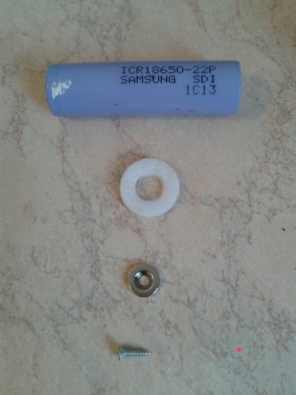

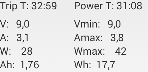

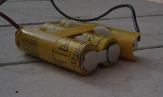

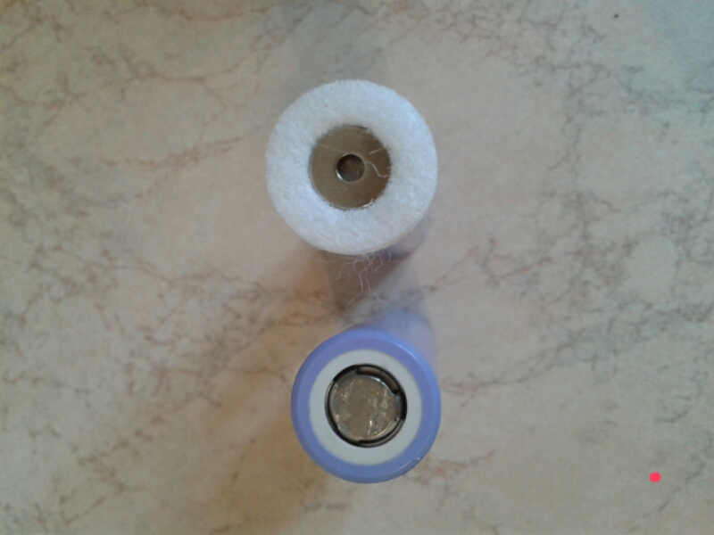

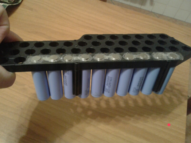

Dichiarazione di apertura:
trattasi di ACCROCCHIO assemblato
con materiali di recupero allo scopo
di verificare se indagare ulteriormente.
Celle di recupero da vecchie batterie per BH
Maneti al neodimio 10x2 mm con foro svasato
Feltrini proteggipavimenti
Tappi di sughero
Nastro isolante a profusione
L'idea è di assemblere più serie di batterie
Sony VTC senza BMS con materiali e soluzioni
più consone da connettersi successivamente
in parallelo e da alloggiarsi in un chase Hilong.
Benvenuto di tutto, suggerimenti, opinioni,
faccette, scherno, proposte costruttive
etc...

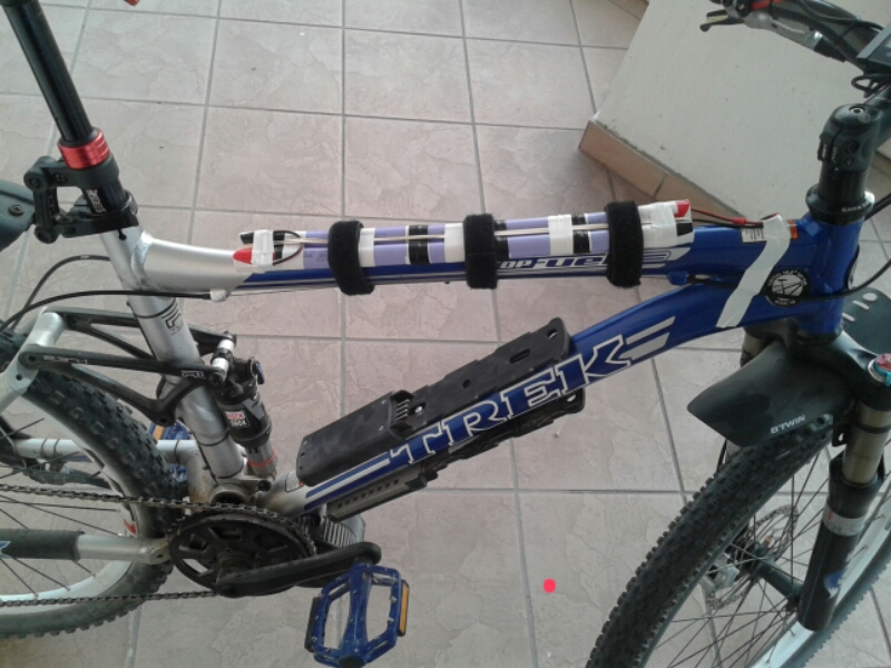

Test positivo di 6 km a 100W su strada
asfalto dissestata.
Seguono foto...

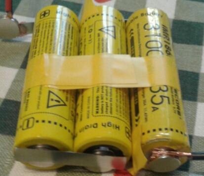

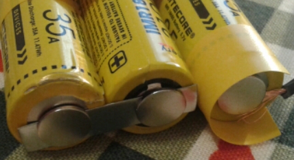

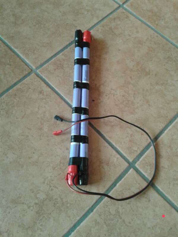

@lby64
2090 Messaggi
Inserito il - 21/11/2017 : 17:48:28  Mostra Profilo Invia a @lby64 un Messaggio Privato  Rispondi Quotando
336,02 KB
348,45 KB
414,73 KB

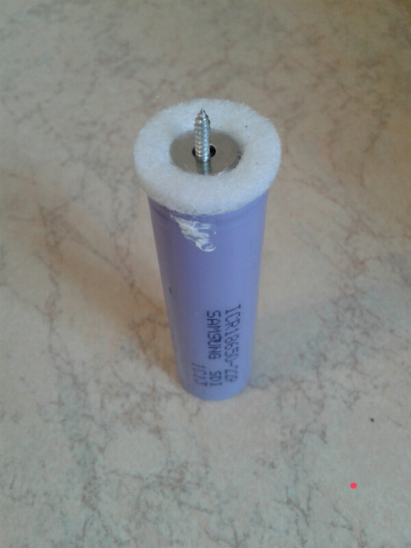

remora
1013 Messaggi
Inserito il - 21/11/2017 : 19:02:41  Mostra Profilo Invia a remora un Messaggio Privato  Rispondi Quotando
@lby64
Non mi è chiaro dove avviti la vite e su quale foro?
@lby64
2090 Messaggi
Inserito il - 21/11/2017 : 20:00:59  Mostra Profilo Invia a @lby64 un Messaggio Privato  Rispondi Quotando
Ah è vero, mi manca quel dettaglio fotografico.
La vite l'ho usata in testa e coda delle due serie
per fissare i fili elettrici tra i magneti di testa e coda
ed i tappi di sughero poi fissati alle celle alle estremità.
Un'altra cosa, i feltrini forati servono per mantenere
i magneti al centro delle batterie ed evitare sul lato
del polo positivo che facciano corto con la carcassa
nel caso il rivestimento isolante non sia integro.
Modificato da - @lby64 in data 21/11/2017 20:03:23

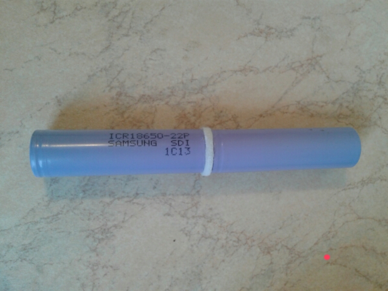

36515 Messaggi
Inserito il - 21/11/2017 : 20:59:30  Mostra Profilo Invia a Barba 49 un Messaggio Privato  Rispondi Quotando
Sei certo che i magneti siano dei conduttori "decenti"? Se hanno una resistenza interna più elevata del rame o del nichel ti castrano le prestazioni della batteria...
Considera che quelle celle hanno pochissimi mOhm di resistenza, e che ogni aggiunta esterna ne peggiora molto le prestazioni.
Anche sulla validità del contatto ho seri dubbi.
14663 Messaggi
Inserito il - 21/11/2017 : 21:10:19  Mostra Profilo Invia a andrea 104KG un Messaggio Privato  Rispondi Quotando
Grande @lby64 benvenuto tra gli sperimentatori di cose strane Io metterei le file di batterie dentro dei tubi di pvc dal diametro appena superiore alle batterie, credo che dei tubi da 20mm esterni potrebbero andare bene, chuderei forzando i tappi con un materiale che fa "molla" tipo una spugna ad alta densità... ovviamente lasciando le calamite, ma ovviamente è solo un'idea...
@lby64
2090 Messaggi
Inserito il - 21/11/2017 : 21:42:40  Mostra Profilo Invia a @lby64 un Messaggio Privato  Rispondi Quotando
Grazie Barba, data la pochezza delle vecchie
celle non ho potuto usarle a più di 2/3 A
e non a lungo. Questa è una cosa che penso
di verificare con una decina di VTC e wattmetro
a secco. Come potrei calcolare la resistenza
delle singole celle e dell'intero baraccone?
Andrea, prima di arrivare al tuo livello...
L'uso di un tubo rigido era venuto anche a me
ma non quella di pressarle con una spugna densa.
Ottimo suggerimento! Potrebbe essere il prossimo
esperimento esplorativo.
Purtroppo ora devo dissamblere tutto non potendo
ricaricare.
Ma se provassi a mettere la batteria sulla
stradina di ghiaino collegata con il caricabatteria
alimentandolo poi a distanza con una prolunga cosa
potrebbe succedere? Botto di Capodanno anticipato?
14663 Messaggi
Inserito il - 21/11/2017 : 22:07:40  Mostra Profilo Invia a andrea 104KG un Messaggio Privato  Rispondi Quotando
No no no ti vedo ben avviato....
Cioè fammi capire vuoi ricaricare il pacco senza bms?
Cosa vuoi che succeda, niente... si sbilanciano le celle ma tanto sono vecchie... Comunque dimmelo quando lo fai che salgo sulla collina più alta col binocolo..

36515 Messaggi
Inserito il - 22/11/2017 : 03:15:10  Mostra Profilo Invia a Barba 49 un Messaggio Privato  Rispondi Quotando
Basta guardare le caratteristiche pubblicate sugli appositi siti per conoscere la resistenza interna di una cella: Le VTC5 ad esempio hanno circa 13mOhm, quindi capisci bene che se i magnetini hanno una resistenza anche minima si va a danneggiare la capacità di scarica della batteria e si aumenta di molto il drop sotto sforzo.
Sono stati fatti molti tentativi per assemblare le celle senza saldarle, premendole con molle, inserendole in tubi e altro ma senza molto successo: Poi visto che le vendono anche con i terminali già saldati non vedo il motivo di sbattersi tanto.

Tutto bene! Tensione finale 41,8V che co stè
ciofeche di celle (perchè vecchie e bistrattate)
può andare fino a che esaleranno l'ultimo watt!

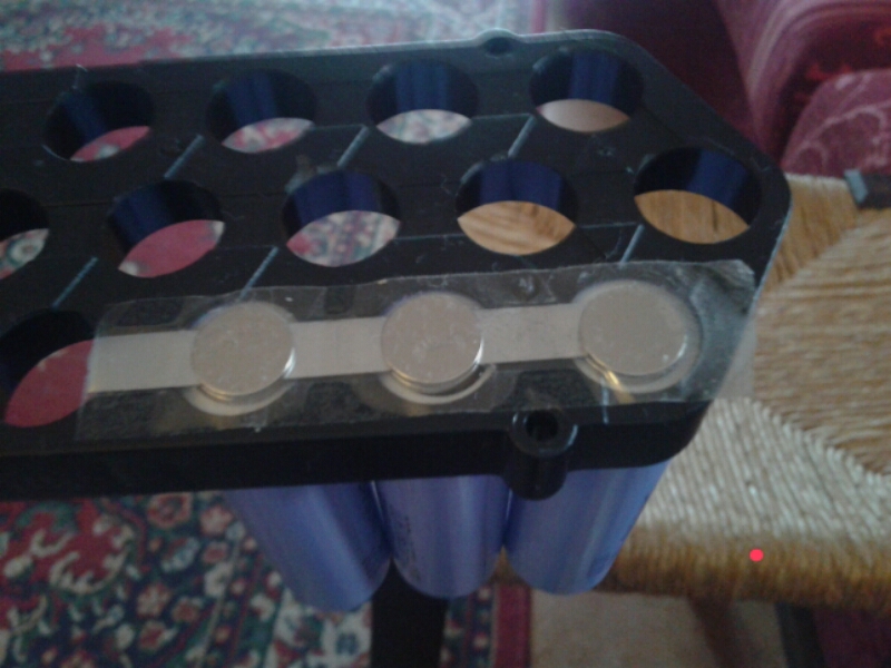

@lby64
2090 Messaggi
Inserito il - 23/11/2017 : 13:56:50  Mostra Profilo Invia a @lby64 un Messaggio Privato  Rispondi Quotando
Niente botto al momento ma non sfido oltre la sorte.
Ho ritrovato un holder x scatola Hilong
per continuare gli esperimenti potendo
facilmente smontare e rimontare le celle
per ricaricarle singolarmente.
Grazie a tutti x i contributi, ne tengo volentieri
conto!
36515 Messaggi
Inserito il - 23/11/2017 : 14:23:10  Mostra Profilo Invia a Barba 49 un Messaggio Privato  Rispondi Quotando
Guarda che quando avrai le celle nuove ed efficienti non dovrai mai scollegarle, è una cosa che non ha nessuna utilità, e comunque anche se sono saldate a stagno tra loro con i terminali ci vuole un attimo per separarle: Le celle assemblate a pressione vanno bene sulle lampade e sui giocattoli, già per i palmari sono ben saldate tra loro!!!

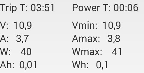

@lby64
2090 Messaggi

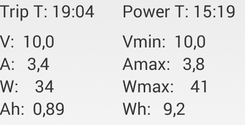

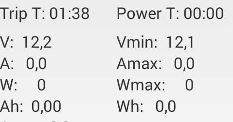

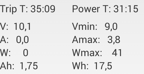

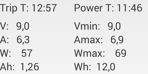

Inserito il - 23/11/2017 : 18:35:41  Mostra Profilo Invia a @lby64 un Messaggio Privato  Rispondi Quotando

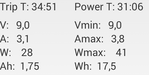

Grazie ai vostri legittimi e fondati dubbi ho
per oggi abbandonato la parte "meccanica"
e fatto qualche esperimento elettrico grossolano
che mi hanno portato a valutare la resistenza
indotta da un collegamento tramite magnete
nell'ordine di qualche decina di mOhm.
Un disastro!!!
A naso vi pare abbia un senso e che quindi
non meriti ulteriore indagini? Inoltre mi pare
proprio che il fattore pressione abbia una grossa
influenza come segnalatomi.
Peccato, avevo appena iniziato una nuova configurazione.
308,08 KB
E proprio vero:
quando ci si innamora troppo di un'idea o di una
donna ci vuole qualcuno che ti faccia aprire gli occhi!!!

Inserito il - 24/11/2017 : 18:49:49  Mostra Profilo Invia a @lby64 un Messaggio Privato  Rispondi Quotando
Ho verificato. Le Samsung 22P le danno
per 10A continui. Penso che anche se hanno
5 anni e non più di un centinaio di cicli
reggano un test di una decina di minuti a 5A
anche se la capacità sarà molto ridotta.
Una 2p a 10A di celle nuove sarebbe sufficiente
come batteria di riserva x tornare alla base.
Per selezionarne 6 alla meno peggio verificare
che tengano i 4,2V dopo la ricarica può andare
bene come criterio (o per scartare quelle che
non lo fanno)?

Ho optato per tre batterie da e-cig non eccelse
e di dubbia capacità ma che funzionano abbastanza
bene.
Test1
3s1p su lampada da 60W a 12V
Magneti interposti tra batterie e lamierini o filo elettrico
per un totale di 8 magneti attraversati dalla corrente
In sequenza:
tensione iniziale a vuoto
tensione iniziale sotto carico
tensioni intermedie
tensione finale sotto carico
tensione finale a vuoto
A fine test i magneti erano a temperatura
nulla (direi corporea) mentre le celle erano
ben calde (a riprova probabilmente di una
non buona qualità).
Domani test con lamierini interposti tra
batteria e magneti (quindi magneti non
attraversati dalla corrente).
Essendo sempre stati al di sopra dei 3A
per una 5p con centralina da 15A sembra
esserci una possibilità dal punto di vista
elettrico. Dal punto di vista costruttivo
tutto da ripensare ma almeno alla luce
di che soluzioni scartare per motivi elettrici.
Per una quantificazione del costo energetico
vediamo la comparazione con il test di domani.
Modificato da - @lby64 in data 28/11/2017 16:28:16

14663 Messaggi
Inserito il - 28/11/2017 : 21:23:57  Mostra Profilo Invia a andrea 104KG un Messaggio Privato  Rispondi Quotando
Complimenti per la sperimentazione, molto interessante!
Quindi hai ottenuto 1,75 ah da 3 celle in serie, però non vedo come fai se non hai un metro di confronto, ergo le stesse tre celle puntate o saldate a stagno.
Io proverei come prova finale le stesse tre celle saldandole a stagno, con un pò di attenzione, un po' di carta abrasiva sui poli, un pò di pasta disossidante, stagno dalle due parti, puoi unirle senza rovinarle (anche perchè sono solo 3, fare centinaia di saldature è un incubo) e vedere cosa ottieni.
Buona sperimentazione!! Aspetto con curiosità i risultati!

2090 Messaggi
Inserito il - 29/11/2017 : 15:20:01  Mostra Profilo Invia a @lby64 un Messaggio Privato  Rispondi Quotando
Test2 come descritto sopra.
Allego solo il dato finale che è per me così
inatteso che passerò direttamente alla
versione con stagnature per il prossimo.
84,12 KB
28,82 KB
14663 Messaggi
Inserito il - 29/11/2017 : 16:34:53  Mostra Profilo Invia a andrea 104KG un Messaggio Privato  Rispondi Quotando
Ottimo, praticamente non c'è differenza

Inserito il - 29/11/2017 : 19:34:11  Mostra Profilo Invia a @lby64 un Messaggio Privato  Rispondi Quotando
Dato che dopo stagnatura x ricaricare mi tocca
dissaldare ho deciso di fare un solo test con doppio
carico. Quindi fatto prima test all'aperto con doppio
carico di nuovo con magneti attraversati dalla corrente.
Questo il solo risultato finale.
Anche stavolta batterie ben calde e magneti tiepidi ma
forse più che altro x contatto con le batterie.
110,28 KB
29,25 KB
14663 Messaggi
Inserito il - 29/11/2017 : 19:54:41  Mostra Profilo Invia a andrea 104KG un Messaggio Privato  Rispondi Quotando
Poverette 7a continui per 12min le sfinisci comunque il test mi sembra positivo... Sono curiosissimo di vedere la differenza con la saldatura a stagno!

Inserito il - 01/12/2017 : 22:23:02  Mostra Profilo Invia a @lby64 un Messaggio Privato  Rispondi Quotando
A sto punto getto il cuore oltre l'ostacolo.
Appena possibile mi procuro 10 VTC faccio
un 10s1p con l'holder e poi ci attacco il
carico da 180W 36V e con il wattmetro
vedo quanta energia tiro fuori a 5A rispetto
a quanto previsto dalle specifiche.
Mal che vada siamo in 4 a usarle per le e-cig.
@lby64
2090 Messaggi
Inserito il - 01/12/2017 : 22:56:18  Mostra Profilo Invia a @lby64 un Messaggio Privato  Rispondi Quotando
Già fatta con nastro invece che con colla a caldo
come sarà in versione finale e provata (con ferro
da stiro come carico da poche decine di W) con
le celle vecchie.
Le celle stanno attaccate alla metà dell'holder
tramite i magneti che "tirano" mezzo kg l'uno.
Quando assemblata si fa fatica ad aprirla...
298,33 KB
14663 Messaggi
Inserito il - 01/12/2017 : 23:36:53  Mostra Profilo Invia a andrea 104KG un Messaggio Privato  Rispondi Quotando
Ottimo! Ma per i paralleli come fai? Li devi raddoppiare la striscia di nikel, la calamita tira abbastanza con 2 strisce di nikel? Quando avrai 40 celle e chi la apre più? lascia perdere la colla a caldo per me non vale niente... se poi le celle scaldano ti si liquefa meglio un buon nastro americano...
@lby64
2090 Messaggi
Inserito il - 02/12/2017 : 00:44:50  Mostra Profilo Invia a @lby64 un Messaggio Privato  Rispondi Quotando
Grazie per il suggerimento, mi sembra che
ci sia anche del nastro x alte temperature.
Mi informerò meglio.
Per i paralleli ho un po di idee da sottoporre
eventualmente se il test sarà positivo.
Spero ci arriveremo!
