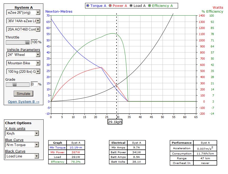

Inserito il - 29/12/2017 : 23:56:52  Mostra Profilo Invia a pixbuster un Messaggio Privato  Rispondi Quotando
Attenzione: la coppia massima indicata dai fabbricanti si intende a giri ZERO !!!!!
Difatti i motori elettrici a magneti permanenti hanno le curve di potenza fatte così:
110,5 KB
Si vede che la coppia è massima da fermo e poi cala inesorabilmente
(linea blu)
Si vede anche che la potenza raggiunge un picco di 550W a due terzi dei giri massimi (linea rossa)e che in quelle condizioni di funzionamento la coppia è assai minore di quella da fermo
Si vede inoltre che questo motore sarebbe in grado di mantenere la bipa in piano a 29 km/h con i suoi 250W regolamentari
Un motore è a norma se la sua "potenza continua" è non più di 250W
Per controllarlo si fa così (ed è così che provano gli enti certificatori) :
Si definisce la temperatura massima che il motore può raggiungere senza danneggiarsi, cioè compatibile con i materiali impiegati (vernici isolanti, materiali isolanti, cuscinetti,lubrificanti e sensori hall) che normalmente è di 80°C circa
Si mette il motore al banco lo si alimenta e lo si frena quel tanto che serve per fargli assorbire una certa potenza (diciamo 100W)
Si rileva l'andamento della temperatura interna fino a quando si stabilizza ad un certo valore di "equilibrio termico", cioè non cresce più (ci vuole diciamo un'ora)
Se tale temperatura è inferiore a quella massima di progetto vista sopra, si frena ulteriormente aumentando così la potenza assorbita e si aspetta di vedere che temperatura interna raggiunge
Se è ancora inferiore ai fatidici 80°C, si frena ulteriormente e via via così fino a trovare la potenza a cui la temperatura arriva (e permane) a 80°C
A questo punto si controlla la potenza assorbita e se è maggiore di 250W il motore non è a norma
Allora condensando: un motore è a norma se facendolo funzionare a lungo con una potenza assorbita superiore ai 250W ... si brucia
(((in questa prova c'è il dubbio della ventilazione : di solito una bipa si muove e l'aria raffredda il motore; ma credo che eseguano la prova senza ventilazione per maggior cautela)))
110,5 KB
(linea blu)
Sei stato chiarissimo, ma a parte forse i motori dichiarati a 180W, quali davvero stanno alle regole dei 250W?
Non si venderebbero neppure.
Per assurdo se uso una vernice che supera i 90°C, frego la legge?
Io trovo assurda la regola dei 250W, è difficile applicarla e nessuno riesce a rispettarla, meno che meno le emtb sempre al massimo di ampere.
Se in un percorso di 1 ore di salita, con assistenza massima, con 15Ah, misuro sempre oltre 10 A, sono automaticamente fuorilegge?
Hai link della procedura ufficiale di controllo?

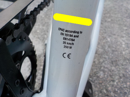

E noi utilizzatori non siamo fuori legge perchè sul motore c'è la targhetta che dice "250W" : se non sono veri la colpa ricade sul Costruttore
111,85 KB
111,85 KB

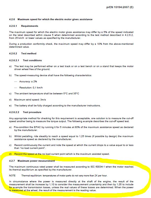

La norma è questa e, come ogni legge, può essere violata però con conseguenze penali (vedi sempre il caso dei test di omologazione delle automobili)
La procedura è invece chiara e valida per ogni tipo di motore come ad esempio quelli industriali
103,81 KB
la procedura è nella norma IEC 60034-1, come indicato, ma il testo di quella norma non ce l'ho (è solo a pagamento)

tutti questi (e probabilmente altri che non conosco) fanno eseguire, da un ente accertatore esterno ed accreditato come ad esempio il TUV, le prove di omologazione delle parti meccaniche e di quelle elettriche (compresa la compatibilità elettromagnetica che nessun kit soddisfa ufficialmente) e hanno batterie certificate RoHS relativamente alla sicurezza contro esplosioni o incendi
Anche i produttori di gruppi centrali (Bosch, Yamaha, Bafang, Shimano, Olieds, .....)fanno omologare i loro prodotti da enti terzi certificati
E ti garantisco che tutti ne farebbero volentieri a meno perchè sono procedure molto costose e complicate nella documentazione richiesta
Per inciso nella normativa evidenziano come i motori centrali sono affetti dalle perdite per la trasmissione e che i valori di potenza sono relativi alla ruota - perciò i valori di potenza dichiarati, che sono relativi all'asse pedali, possono essere superiori rispetto ad un hub Perciò viene dichiarato che, a parità di condizioni e soprattutto di apporto muscolare, i "centrali" consumano di più
E' anche specificato che una bipa, controllata su strada, può avere assistenza elettrica fino a 25km/h +10% = 27.5km/h mentre in fase di comologazione può eccere solo del 5%

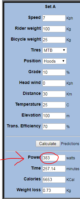

Non so, secondo i calcoli con 250W una persona di 100Kg e una bici di 23Kg dovrebbe salire a 7 Km/h una salita del 10%. Se ai 250W della bici aggiungiamo una 80W nostri e togliamo un 20% di inefficienza del sistema sono ancora 260W che ci permettono di salire a più di 8Km/h. Certo se vogliamo salire salite molto ripide alla velocità di una moto non va bene una e-bike ci vuole ... una moto, elettrica se ci piace di più.
Bicifacile
7772 Messaggi
Inserito il - 10/01/2018 : 11:41:55  Mostra Profilo Invia a job un Messaggio Privato  Rispondi Quotando
Quoto le considerazioni di Andrea 104 e di SHILAH .
Ovvero:
1) chiunque abbia collegato un wattometro alle proprie bici, avrà constatato che in condizioni di forze contrarie (quindi non solo salite toste ma anche sterrati, erba, fango, buche, vento contrario ...), tenere un valore di consumo (ricordo che si parla di potenza assorbita dal sistema, non espressa alla ruota) sui 250W è impresa ardua e allenati o non allenati, c'è da sudare, eccome. E lo dico io che peso 80 chili e ho un fisico longilineo.
Come è stato detto vale per tutte le ebike anche quelle a norma. La mia bosch "a norma" sta tranquillamente tra i 500 e i 600W assorbiti quando il gioco si fa duro, la flyer stava sui 470W, persino il piccolissimo motore della brompton assorbiva almeno 400W . Io, quando ero allenato, con 350W più o meno salivo dappertutto anche se a passo d'uomo nei casi peggiori, ma ero allenato, appunto!
2) Come ha detto SHILAH, chissenefrega di quanto aiuta uno con i muscoli, se è certificabile la sua "pedalata assistita", ognuno deve poter fare ciò che vuole nei limiti di legge. Il successo di certi marchi e di certe tipologie è legato al 90% al fatto che sono in grado di assistere in qualsiasi situazione e più il motore spinge (e non si rompe) ed è meglio per tutti, chi vuole far fatica o risparmiare batteria ha i livelli di assistenza più bassi o può anche spegnere il motore se è tanto bravo, ma anche lui capiterà di essere stanco, infortunato, o dovrà fare quel passaggio molto molto scorbutico .
@Bicifacile: se metti un cartello sulle bici che vendi che sono certificate per fare una salita perfettamente asfaltata, senza buche, senza vento, con le gomme ben gonfie, non superiore al 10% e non oltre la velocità di 7 km/h con l'apporto muscolare di 80W (continui)... ho il sospetto che non ne vendi molte
7772 Messaggi
Inserito il - 10/01/2018 : 11:54:20  Mostra Profilo Invia a job un Messaggio Privato  Rispondi Quotando
Il bike calculator, mi dà questi valori qui. Il rendimento l'ho messo realisticamente sul 70% , non credo che tutto il sistema bici+motore possa avere un rendimento più alto (soprattutto a quella velocità)
16,31 KB
