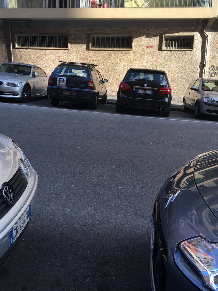

Non ho capito. Ecco una foto della via dove abito
289,37 KB
foto ridimensionata e raddrizzata da pix

L'ho fatta col telefono chiedo scusa (li si vedeva corretto) come si fa modificare??
essegi
976 Messaggi
Inserito il - 19/12/2017 : 17:37:49  Mostra Profilo Invia a essegi un Messaggio Privato  Rispondi Quotando
una via enorme
... o un grande telefono
e balconi inclinati anti-ristagno
lancio una proposta: finché non ci potrà essere il ridimensionamento automatico, prova d'esame obbligatoria per gli iscritti: pubblicazione di 1 foto secondo le regole del forum;
a superamento positivo, iscrizione accettata (o ri-)
p.s. tardi x modificare, lo potrà fare solo un amministratore
Modificato da - essegi in data 19/12/2017 17:49:46

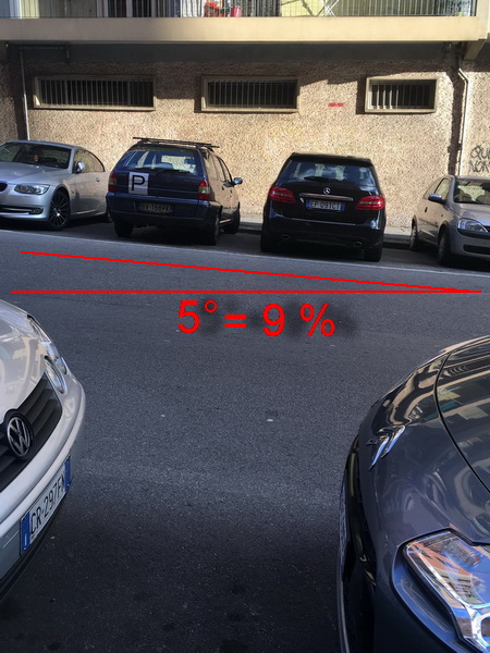

Inserito il - 20/12/2017 : 01:03:33  Mostra Profilo Invia a pixbuster un Messaggio Privato  Rispondi Quotando
Ho ridimensionato e raddrizzato la foto in modo da avere il balcone in piano
Facendo una stima della pendenza, mi pare che sia sotto al 10%: è alla portata degli hub a 36V
E ancora di più delle pieghevoli hub a 36V
E' una stima perchè da una foto è difficile calcolare con precisione
Per come fare una misura più precisa, ti rimando alla E-Ciclopedia qui su Jobike nella voce Pendenza e sua misura
