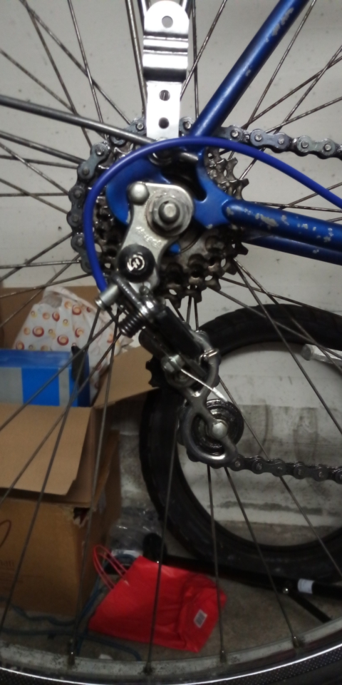

vado un po' OT visto che si tratta di una bici senza motore.
254,95 KB
ha un valore affettivo perché mi fu regalata nuova 42 anni fa da una persona che non c'è più.
L'ho rimessa in strada e con i suoi limiti va bene, ma ha un cambio a 3 marce con comando a leva sul tubo obliquo.
Spazio sul mozzo c'è, penso che una cassetta a 5 o 6 rapporti dovrebbe montare, ma la catena rimane uguale? C'e differenza tra 5 e 6 marce?
Poi c'è da vedere se il deragliatore supporta pignoni più grandi, per il comando non dovrebbero esserci problemi visto che non ha posizioni prestabilite ma bisogna trovare il punto in cui ingrana il rapporto e rimane stabile.
4139 Messaggi

Inserito il - 26/02/2018 : 12:55:17  Mostra Profilo  Visita l'Homepage di blindo7 Invia a blindo7 un Messaggio Privato  Rispondi Quotando
Prova ad allentare il finecorsa del deragliatore così in base alla corsa utile vedi quanti ne puoi montare, per la catena dipende dal tenditore, vedi se riesce a guadagnare denti di pignone,
Penso che la cosa più difficile sia smontare quello vecchio, si sarà incollato con il passare degli anni!
Inserito il - 26/02/2018 : 13:05:36  Mostra Profilo Invia a Barba 49 un Messaggio Privato  Rispondi Quotando
La corsa attuale della levetta di comando del cambio probabilmente non è sufficiente per coprire una ruota libera con molti rapporti, lo so che non ha scatti o posizioni prestabilite, ma se la corsa è limitata a tre rapporti come fa a coprirne cinque o sei?
Inserito il - 26/02/2018 : 14:26:02  Mostra Profilo Invia a Steu851 un Messaggio Privato  Rispondi Quotando
Per la catena non mi riferivo alla lunghezza ma al tipo, ad esempio sui cambi moderni la catena per il 9V è diversa da quella del 10V e mi chiedevo se la catena del 3 potesse andare sul 5.
Per Barba: la levetta se il cavetto è scollegato si muove di 180° ma per passare dal primo al terzo la corsa è più limitata quindi in teoria ce la potrebbe fare.
Inserito il - 26/02/2018 : 15:35:54  Mostra Profilo Invia a MilleMiglia un Messaggio Privato  Rispondi Quotando
Ciao Steu, ho fatto un lavoro del genere tempo fa e sono riuscito a far stare 6 vel senza cambiare nè catena nè tenditore e senza dover nemmeno smadonnare troppo per il comando ed il deragliatore.. funziona bene.

Sulla mia Atala corsa da bambino del 1980 al posto dei 3 rapporti originali ho installato un pacco pignoni da 5 velocitá: ci entra a filo, ma ci sta. Ho dovuto togliere uno spessorino che era avvitato sul perno dal lato pignoni per far posto al pacco da 5 che é un po' più largo. La catena é rimasta la stessa, il cambio a levetta ce la fa benissimo a coprire i 5 rapporti, é stato sufficiente regolare il fine corsa.
Eviterei di installare pacchi tipo "megarange" con 34 denti perché la gabbia del cambio della tua bici (di un bellissimo colore blu metallizzato) mi sembra corta.
Mi raccomando, per rimuovere il pacco vecchio usa l' apposito estrattore, costa pochi euro, NON usare cacciavite e martello per non rischiare di danneggiare il mozzo, considerato che la bici ha un valore affettivo!
Un saluto da Marco.

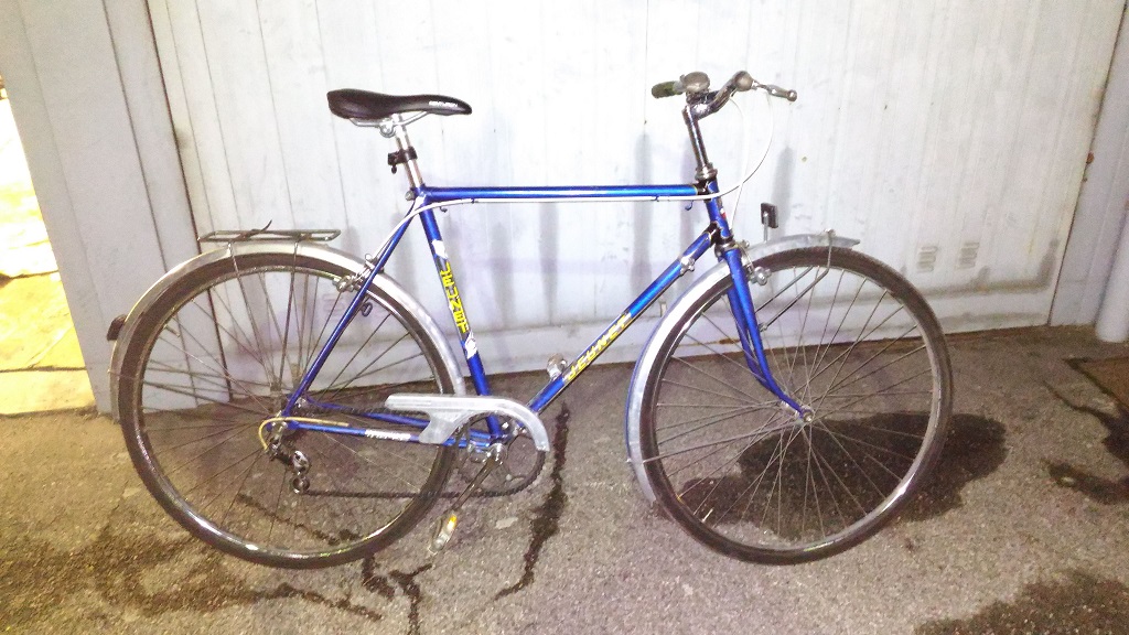

Inserito il - 18/03/2018 : 14:47:03  Mostra Profilo Invia a Steu851 un Messaggio Privato  Rispondi Quotando
In realtà il mio attrezzo non andava bene, è per le più moderne cassette a vite Shimano, comunque dovendo cambiare cavi e guaine malridotti dopo 42 anni, mi son portato dietro la ruota ed il biciaio ha risolto velocemente, nonostante l'età si è svitata facilmente.
La trasformazione ha avuto successo, è stato sufficiente agire sui fine corsa e allungare il cavetto, che comunque avrei sostituito.
La nuova ruota libera è anche decisamente più scorrevole
La scelta prudenziale della 5V è stata saggia, è al limite del funzionamento, ma va veramente bene e sono molto soddisfatto, ho guadagnato un rapporto più corto per la salita ed uno più lungo per la velocità

Inserito il - 18/03/2018 : 19:45:02  Mostra Profilo Invia a elettricooo un Messaggio Privato  Rispondi Quotando
Ottimo lavoro senza snaturare il fascino vintage. Lì il rischio è sempre che cambia questo e cambia quello alla fine non è più lei. Invece quanto è bello pedalare un pezzetto di storia e poi con quei manettini a frizione non dovrai mai perdere tempo a regolare il cambio visto che te lo regoli da solo ad ogni cambiata.
Bravo!
P.S.; secondo me la scorrevolezza della ruota libera nuova la dovresti confrontare con la vecchia dopo averla pulita e oliata... anche se poi l'attrito che fa davvero la differenza credo che sia quello dei coni del mozzo.
