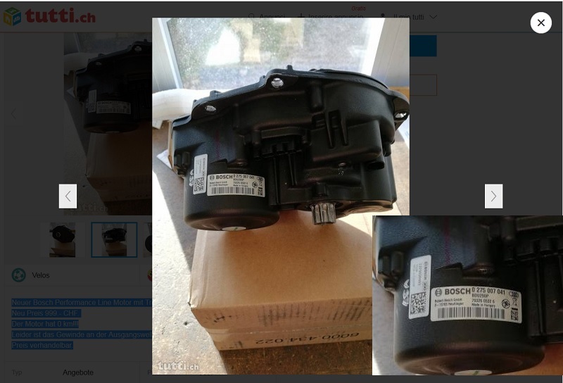

Stefanschen
2059 Messaggi
Inserito il - 15/03/2018 : 09:14:44  Mostra Profilo  Visita l'Homepage di Stefanschen Invia a Stefanschen un Messaggio Privato  Rispondi Quotando
Fai attenzione sul secondo motore(nero) perchè è dichiarato che ha la filettatura rovinata sull'albero calettato che tiene il pignone. Se è molto rovinata potrebbe essere il motivo per cui viene venduto!
Inoltre è piuttosto strano che il motore sia di colore NERO; il nero infatti è il colore normalmente del motore CX e non viene mai limitato a 45 ma a 25...
In nessuno dei due motori inoltre viene dichiarato il diametro ruota per cui sono stati programmati. Magari basta chiedere, lo so, ma è un dato importante perchè all'utente e al rivenditore è concesso solo un +/- 5% di aggiustamento di tale dato.

2204 Messaggi
Inserito il - 15/03/2018 : 15:38:41  Mostra Profilo Invia a Miura72 un Messaggio Privato  Rispondi Quotando
https://www.tutti.ch/it/vi/berna/sport-e-outdoor/biciclette/bosch-motor-45kmh/19452730
101,09 KB
Da quello che ciò capito io il motore nero con la filettatura rovinata della corona è un motore da 45 Kmh almeno cosi i codici dicono Drive Unit (45 km/h)
0 275 007 041
23,47 KB
https://www.bosch-ebike.com/fileadmin/EBC/downloads/Bedienungsanleitungen/MY2017/DriveUnit_201604_0275007PDS_45kmh_PerfLine_DU_WEU_oReg.pdf?_=1470840589

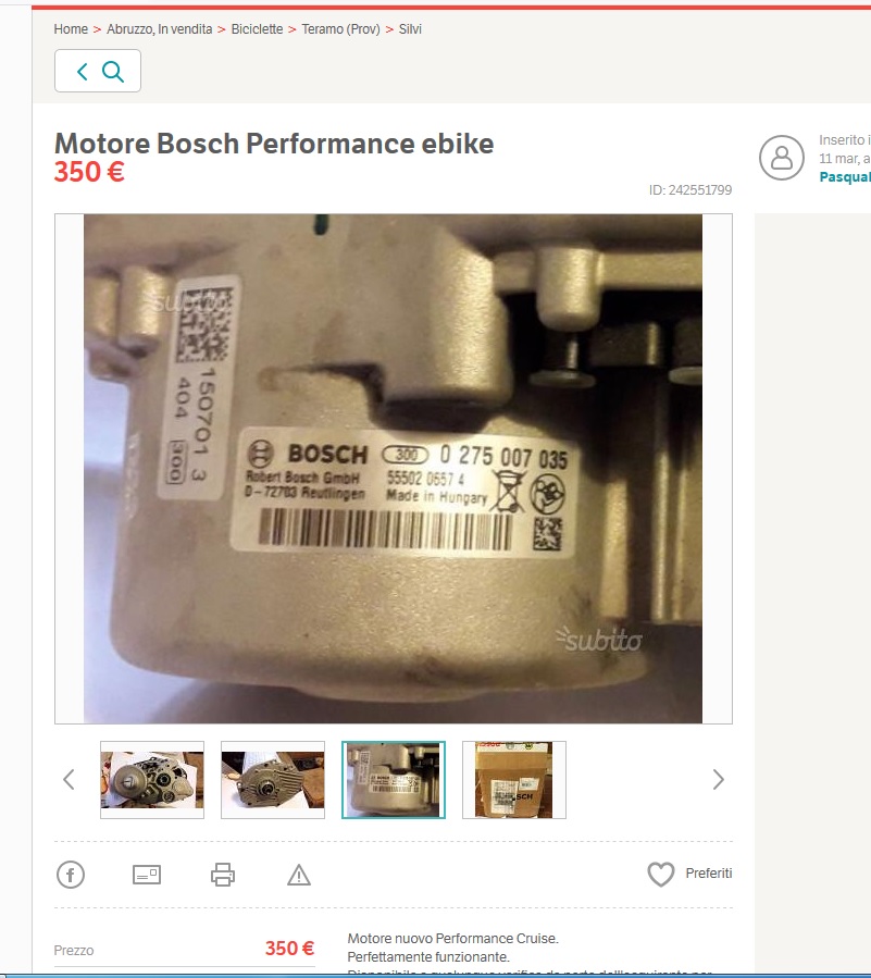

Inserito il - 15/03/2018 : 15:48:07  Mostra Profilo Invia a Miura72 un Messaggio Privato  Rispondi Quotando
Invece il motore che cè su subito da Teramo non capisco dai codici che motore è?
143,98 KB
con il codice 035 finale io non o trovato nessun motore
https://www.bosch-ebike.com/it/assistenza/download/
