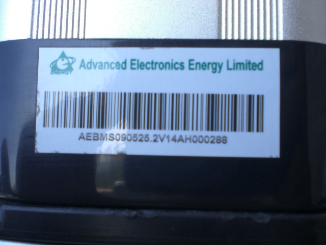

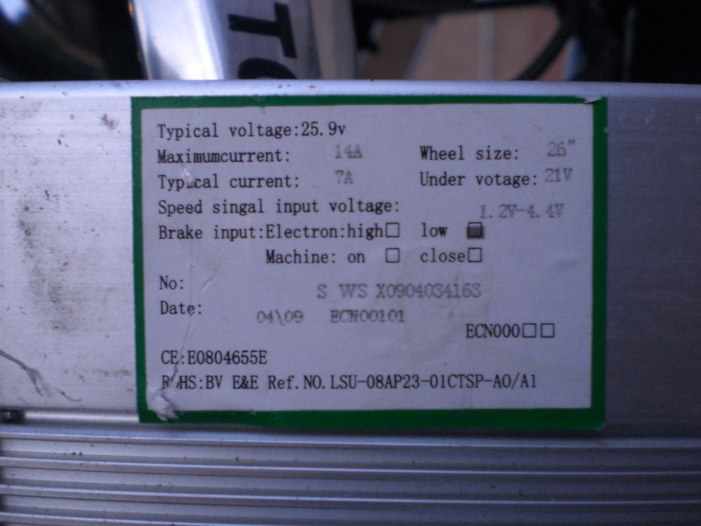

provo ad allegare due foto della mia centralina
216,26 KB
106,62 KB

La tua centralina (24V-7A-14A) dimostra che la bici che hai non ha nemmeno i 250W di potenza ammessi dalla legge, in pratica ha solo 180W continui e 360W di picco, contro i 250W e 500W ammessi dal CdS...
Comunque se aprendola trovi che sui condensatori elettrolitici è segnata una tensione di lavoro di almeno 42V puoi alimentarla a 36V nominali, e a questo punto avrai la potenza massima ammessa per legge ma una velocità fuori codice.
