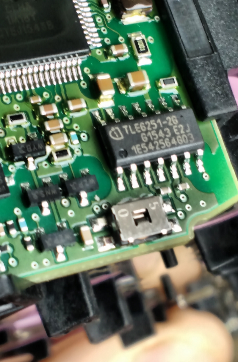

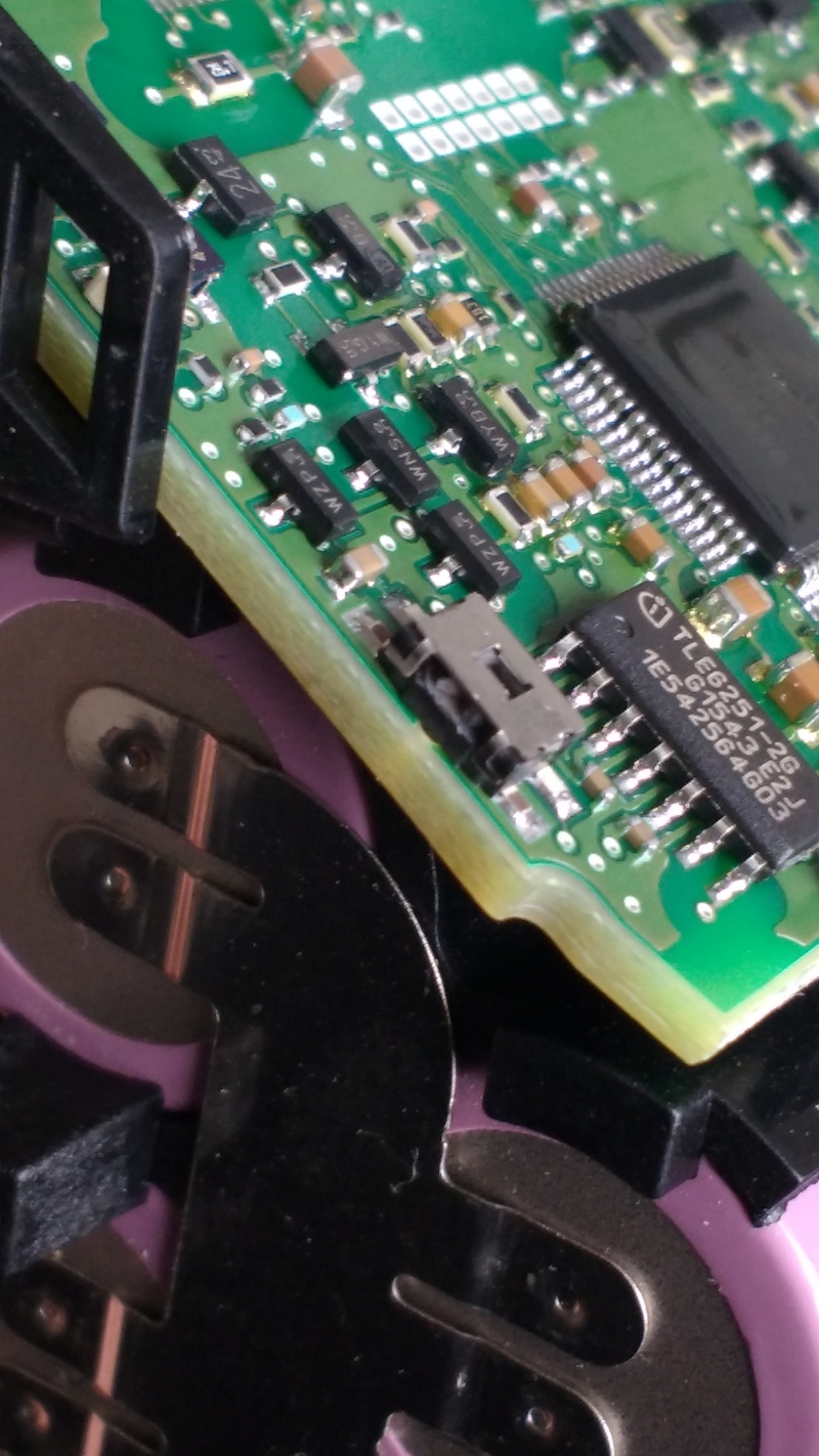

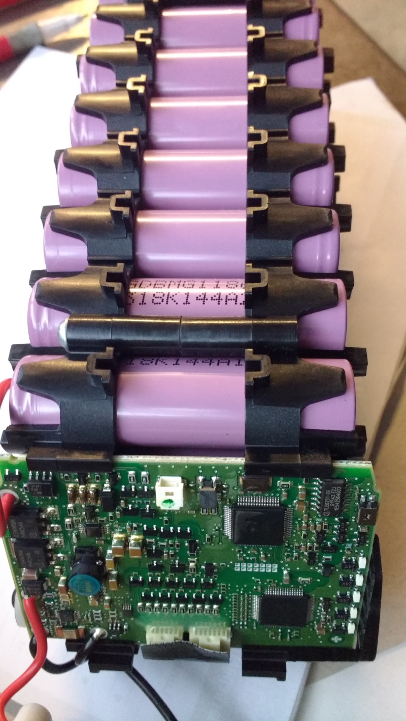

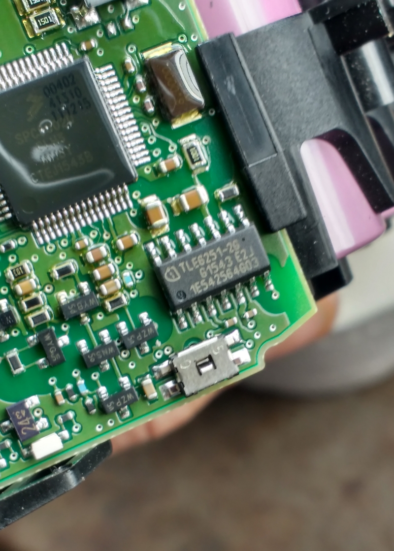

Vi metto qualche foto del microswitch, ho dubbi perché i tedeschi son furbi e anche la versione sw può incidere. Su questa batteria è installata l'ultima versione, 1.7.1 credo.
Se esistesse una procedura più rapida del parallelizzare tutto, preferirei.

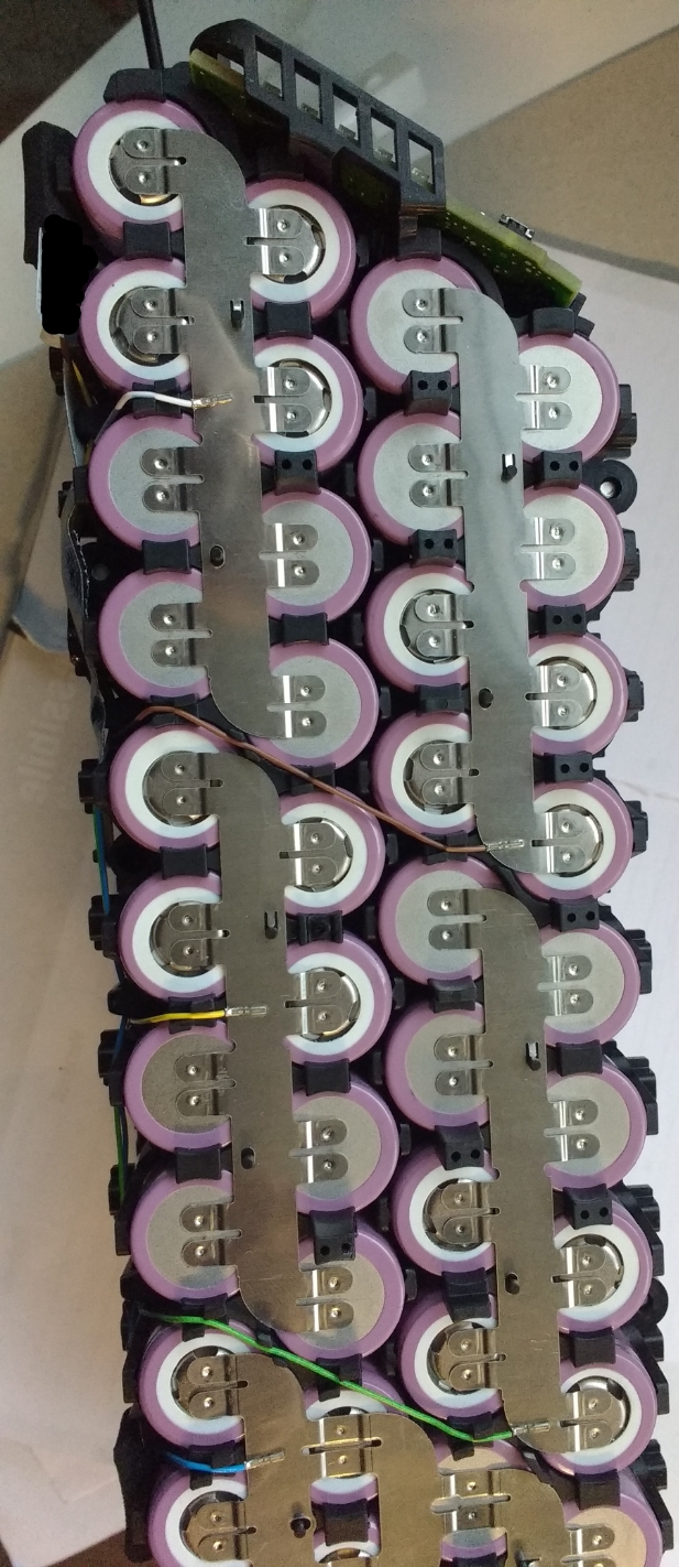

Microswitch ordinato, mentre arriva altre foto

Inserito il - 06/02/2018 : 07:25:36  Mostra Profilo Invia a Eze73 un Messaggio Privato  Rispondi Quotando
Bel lavoro!!

Il parallelo sembra proprio spompato, non carica oltre i 3.98, mentre i suoi vicini sono tutti a 4.1 al momento.
Non ho fretta di resuscitare il pacco ma il progetto sarà sostituire il pulsante e tutte le celle con delle 29e

Non essendo una mia batteria, aspetto la conferma se sacrificare 40 celle per scoprire se tutto funziona.
Seguirei la strada più lunga, con tutto parallelizzato, bilanciamento e alimentazione bms.
Il pulsantino non è ancora arrivato.
Sei solo curioso o hai un pacco da resuscitare?
Tutte e due.....
