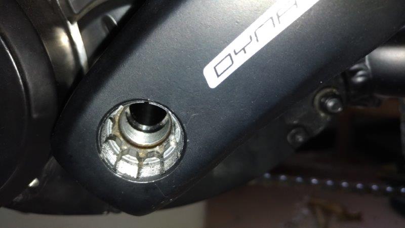

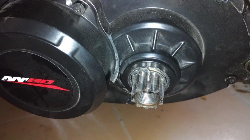

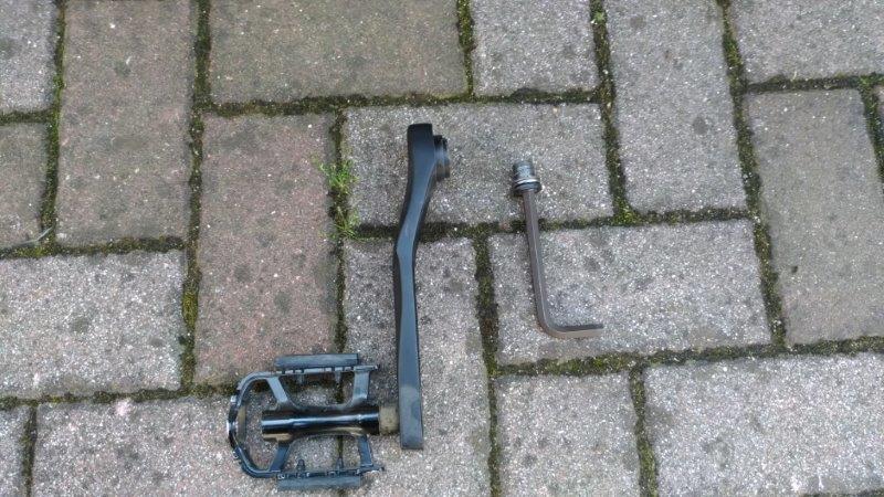

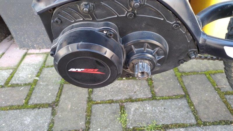

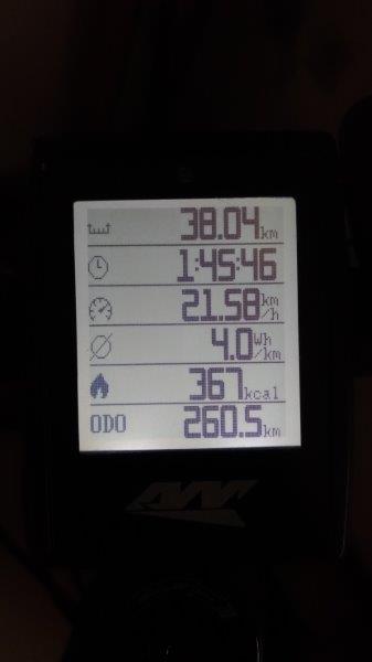

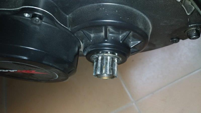

Inserito il - 15/05/2018 : 22:10:07  Mostra Profilo Invia a bik3r un Messaggio Privato  Rispondi Quotando

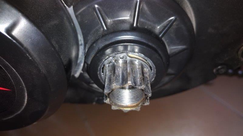

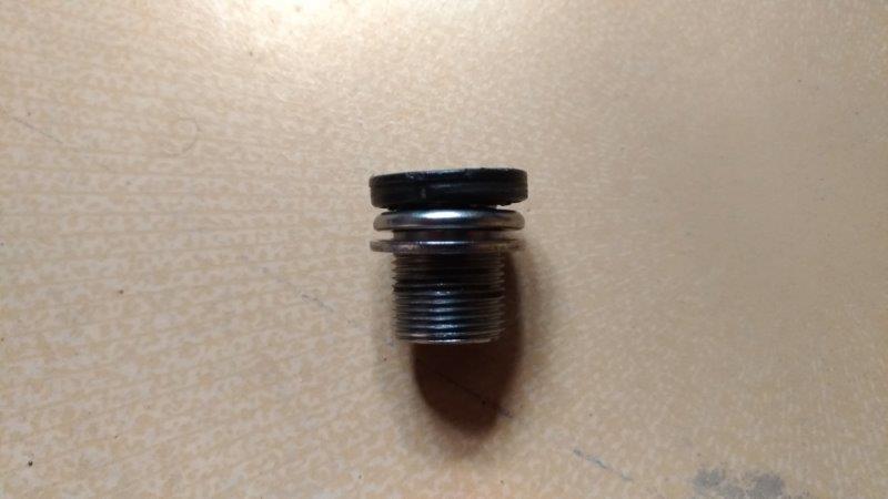

Piccolo aggiornamento negativo:
ho perscorso appena 260 Km e durante la marcia su strada asfaltata, con qualche buca, ma niente in confronto ai percorsi a cui è stata pensata la bici, mi si è letteralmente "scollegata la pedivella di sinistra, in pratica ho perso il bullone e dopo circa 10 metri ho perso tutta la pedivella col pedale ancora attaccato.
Fortunatamente in quel momento la strada era deserta e sono riuscito a fermarmi in sicurezza e a recuperare sia pedivella che bullone, sono riuscito a rimontare a mano il tutto e tornare a casa con calma.
Il problema è che se stringo troppo il bullone il seeger che fa da battuta per la pedivella si deforma leggermente e sfrega contro il carter del motore.
Per risolvere ho dovuto usare del frenafiletti sul bullone e stringere quel tanto che basta per fissare la pedivella ed evitare sfregamenti.

non pensavo possibile un distaccamento così improvviso senza avvertire prima segni di cedimento o sensazioni strane dei pedali.
36682 Messaggi
Inserito il - 15/05/2018 : 22:23:13  Mostra Profilo Invia a Barba 49 un Messaggio Privato  Rispondi Quotando
Se tu avessi avuto il movimento centrale vecchio tipo (a perno quadro) avresti sicuramente notato per tempo l'allentamento del bullone, ma con questi attacchi non si sente niente fino all'ultimo istante...
Comunque il fatto che serrando forte il bullone l'anello seeger si deformi e vada a sfregare nel carter fa pensare ad un errore di tolleranza: Hai stretto a mano (cosa sconsigliatissima specialmente se non hai la mano abituata di un meccanico) oppure hai impiegato una chiave dinamometrica?
Se hai stretto a mano probabilmente hai semplicemente esagerato!

Inserito il - 15/05/2018 : 23:01:49  Mostra Profilo Invia a bik3r un Messaggio Privato  Rispondi Quotando
Barba non ho usato una chiave dinamometrica, ma sono un metalmeccanico e di bulloni ne ho stretti, arrivato a casa ho stretto forte il bullone per paura di riperderlo e i pedali giravano a fatica, dopo vedendo il risultato, ho serrato il giusto per non permettere giochi alla pedivella e avere ancora lo spazio necessario al seeger per ruotare senza sfregare sul carter. Per sicurezza ho aggiunto anche il frenafiletti.
Con tutte le bici che ho avuto in precedenza (perno quadro) non mi era mai successo, anzi bisognava usare un estrattore per toglierle.
Chiedo a voi che macinate Km, con il movimento centrale "a stella" Isis sono così frequenti le perdite delle pedivelle?
Modificato da - bik3r in data 15/05/2018 23:03:39
36682 Messaggi
Inserito il - 15/05/2018 : 23:11:03  Mostra Profilo Invia a Barba 49 un Messaggio Privato  Rispondi Quotando
Vedi, la frase "ho stretto forte" mi fa pensare a "ho stretto troppo", altrimenti perchè il seeger si sarebbe deformato?
Per il resto no, non mi è mai capitato di veder cadere una pedivella montata su perno ISIS, probabilmente il bullone era proprio lasco...
PS) Se vuoi lavorare con successo sui kit centrali devi iniziare ad usare la chiave dinamometrica, posso assicurarti che tutti quanti (anche io che faccio il meccanico dal 1969) abbiamo la tendenza a serrare troppo dadi e bulloni: Ho provato talvolta a "ripassare" con la dinamometrica i bulloni che avevo serrato a mano e sono risultati sempre tutti troppo stretti.

Inserito il - 15/05/2018 : 23:56:38  Mostra Profilo Invia a Sergiom1961 un Messaggio Privato  Rispondi Quotando
Il pedale sx e presumo anche la pedivella si avvitano in senso antiorario. Quindi pedalando dovrebbero stringersi e non allentarsi.
bik3r
432 Messaggi
Inserito il - 16/05/2018 : 19:01:23  Mostra Profilo Invia a bik3r un Messaggio Privato  Rispondi Quotando
Barba se avessi usato una chiave dinamometrica a quanti Nm avrei dovuto regolarla visto che il filetto è a passo stretto e non metrico?
Entrambi i bulloni dx e sx si stringono in senso orario, quindi il bullone della pedivella di sinistra tente a svitarsi piuttosto che stringersi pedalando.

Per il serraggio dei bulloni (che nei movimenti centrali ISIS sono ambedue destri) devi chiedere in ditta oppure semplicemente consultare uno dei molti siti online dove si possono avere questi dati partendo dal diametro del bullone e dal passo della filettatura...

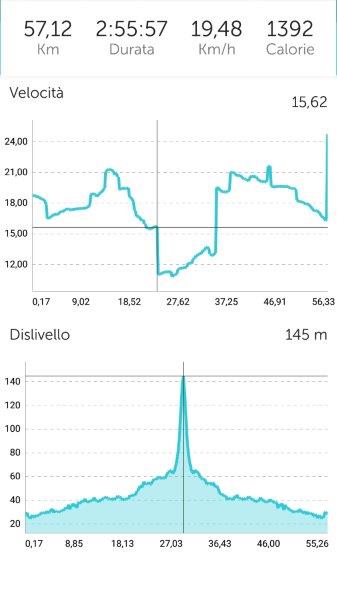

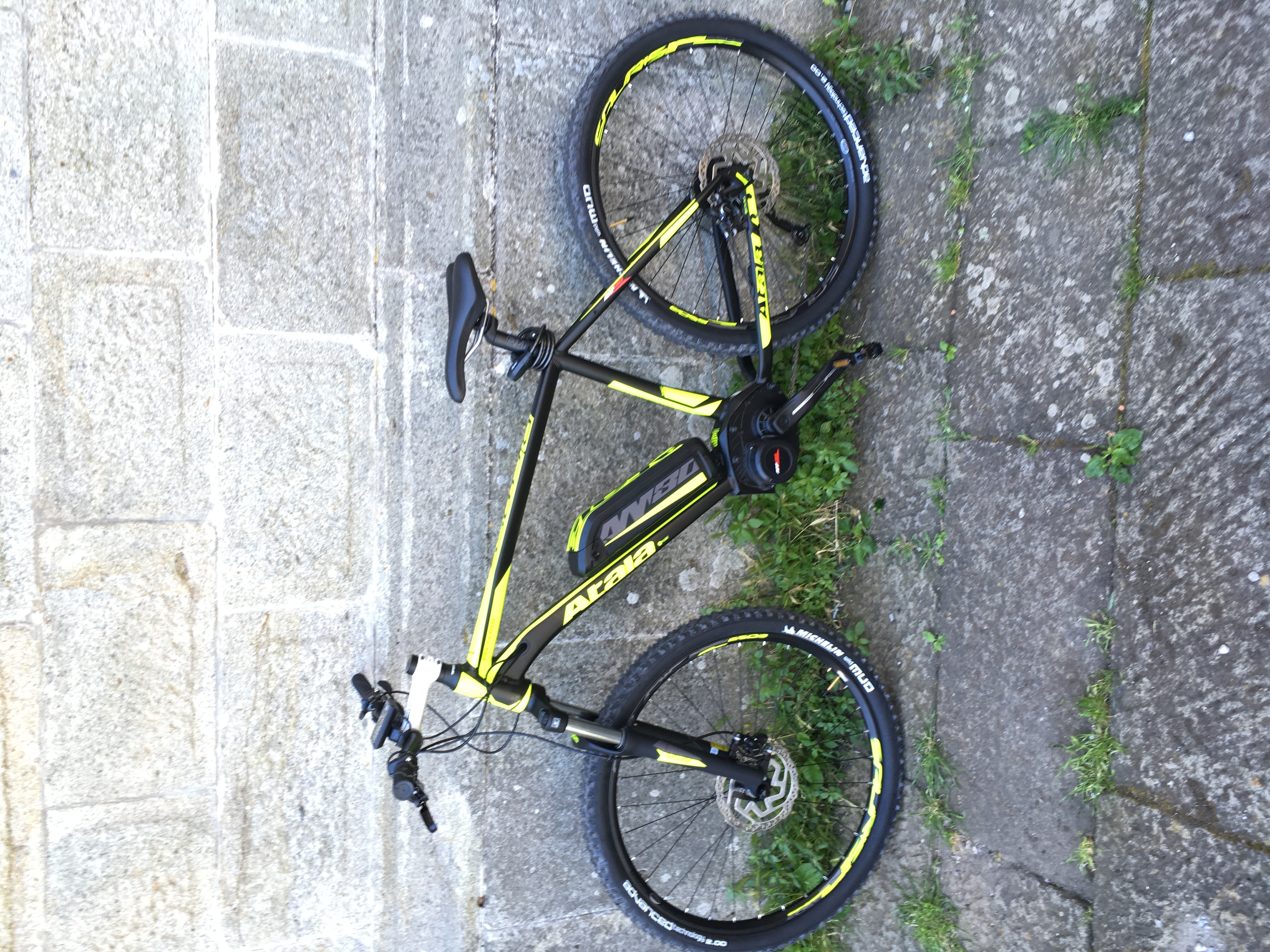

Sono riuscito a provare la B-cross in collina, salita di Custoza (VR)
46,28 KB
60,89 KB
24,68 KB
26,61 KB
26,47 KB
27,24 KB

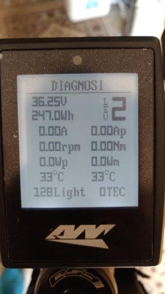

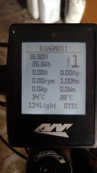

Ho percorso a livello 3 il 90% del percorso, qualche km a livello 2 e la salita di Custoza tutta a livello 4, tranne l'ultima curva a livello 5.
La velocita in salita era tra i 14 e i 18km/h con uno sforzo simile a una bici muscolare in pianura.
La differenza rispetto a un motore al mozzo si sente, nel senso che lo sforzo non lo fà solo il motore, ma anche i muscoli, bisogna scegliere i rapporti giusti e non pretendere di salire troppo veloci, ma scalare una o più marcie e salire più lentamente come si farebbe con una bici muscolare, naturalmente con minor sforzo.
Consumati 247wh su 396wh.
la salita è questa:

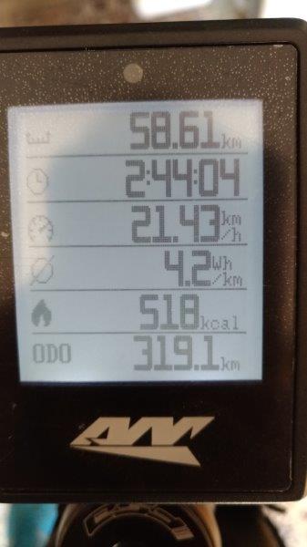

Rieccomi per aggiornarvi con un Stress Test della batteria da 396Wh nominali
Usati 370Wh senza segni di debolezza da parte della batteria, nessun drop o calo di assistenza anche a livelli massimi.
Sono riuscito a percorrere 82 km in pianura, in diversi giorni e con assistenza variabile da liv. 3 a 5.
Se usata in modo efficente probabilmente si riesce a fare quasi 100 km , anche il valore Wh/km è più alto del solito (4,4), nelle lunghe tratte sono attorno a 4.
Tranquilli appena arrivato a casa ho subito messo sotto carica la batteria per evitare che resti troppo a lungo scarica, anche se confesso vorrei capire a che valore di tensione o in percentuale il motore fa intervenire il cut-off e spegne tutto.
Modificato da - bik3r in data 16/06/2018 20:35:59

Inserito il - 16/06/2018 : 20:49:51  Mostra Profilo Invia a Sergiom1961 un Messaggio Privato  Rispondi Quotando
Dalle foto che hai postato:
Batteria 34,45
Celle 3,45
Hai il 4% di autonomia, quindi si stacca tutto a 33 volt ovvero 3,3 volt a cella.
Quindi tenendo conto che le migliori celle vanno da 2,5 a 3 volt direi che non c'è da preoccuparsi più di tanto anche se, personalmente, non arriverei mai allo spegnimento se non in qualche rara occasione.
Si spegne quando arriva allo 0% ma in realtà la batteria non è completamente scarica.
Se usata in modo efficente probabilmente si riesce a fare quasi 100 km , anche il valore Wh/km è più alto del solito (4,4), nelle lunghe tratte sono attorno a 4...
82km di bici sono tanti anche se tutti in pianura. Leggo chi dice che dovrebbero bastare...
Il problema imho è che la bipa sopratutto se centrale ha la sua vera ragion d'essere nei pendii...
Io con i 500wh del mio Bosch ho fatto 70 km in piano consumando solo il 60% circa della batteria ma l'ho consumata quasi tutta in meno di 70km con circa 1000m di dislivello, in ambo i casi con buona parte del fondo di terra.
Nel secondo caso un po'più di saliscendi e restavo a piedi!
Insomma quoto Andrea, non dovrebbe essere la quantità di wh a limitare le mie escursioni ma il mio fisico e la mia mente...
...ma certo questo AM80 mi sembra sempre più un bel sistema. Il display che mostri è quello di serie?
Modificato da - pilotaDD in data 17/06/2018 09:17:54

Pilota i dati visualizzati sono quelli del display standard Am80/olieds, basta scorrere dentro il menù per visualizzarli.
Sono convinto anchio che la bici dà il meglio in montagna, ma purtroppo non ho il porta bici da auto e devo accontentarmi di girare in zona pianeggiante o colllinare.

Presa stamattina, prima impressione: bici ben fatta niente da dire soprattutto se paragonato a quanto spendi. Motore in pianura dopo i 25km/h ti chiedi: ma il motore l’ho lasciato al concessionario? Dove da il meglio di se e in salita in off road,non potevo non provarla visto che abito in montagna, bellissimo motore che spinge e vai che una meraviglia, più divertimento e meno fatica, motore silenzioso e progressivo non strappa(in salita conta). Bici bilanciata bene, utile anche il bloccaggio della sospensione. Pneumatici e freni ok. Non posso fare paragoni con altre ebike in quanto non ne ho provate, ma su questa non ho niente da dire in negativo per ora. Appena posso vi posto le foto

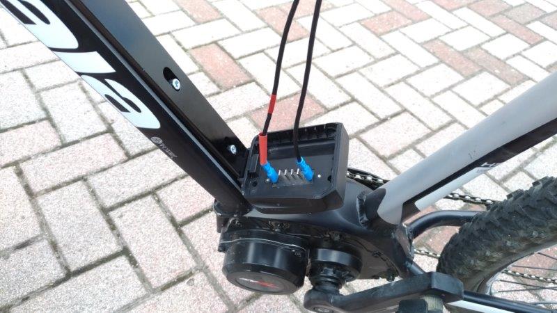

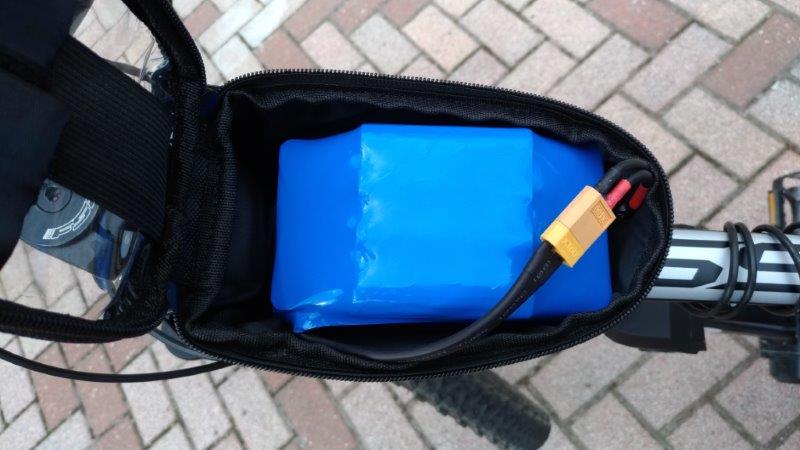

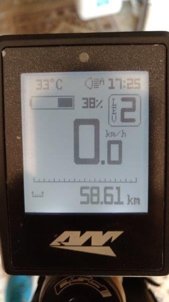

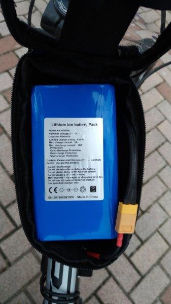

Vi annuncio una grande gioia
Oggi prorio non ho resistito alla tentazione di provare una batteria 36v qualsiasi sul motore AM80.
93,31 KB
71,75 KB
32,21 KB
54,04 KB
Nel caso specifico 36v 5Ah, inserita nel borsello da manubrio porta smartphone, fatto uscire il cavo dal foro delle cuffie e connesso con il connettore della slitta attraverso dei capicorda Faston femmina da 6.3mm appena allargati per farli aderire al metallo dello spinotto.
Ho controllato scrupolosamente la polarità 2 volte onde evitare di bruciare tutto.
21,15 KB
Non viene più rappresentata la percentuale, ma la tensione nella barra della batteria, perchè la batteria della prova non è dotata di SmartBMS.
20,96 KB
Nella schermata dove prima era possibile vedere la tensione delle singole celle, i cicli di carica e la temperatura, adesso viene visualizzata solo la tensone totale.
23,43 KB
La schermata diagnosi non è cambiata minimamente e fornosce come prima tutti i dati elettrici, anche il contatore dei Wh di scarica. Il sistema calcola ancora i Wh/Km.
Quindi sono relativamente poche le informazioni che ci dà lo SmartBMS.
La bici funziona esattamnte come prima, anche dotata di una batteria con la metà della capacità originale, naturamente con meno autonomia (non ancora testata).
Scusate il cablaggio precario, ma ho fatto tutta questa prova per verificare se realmente questo motore acetta senza essere schizzinoso tutte le batterie da 36v e la risposta è:
ASSOLUTAMENTE SI
Quindi mondo di smanettoni, ricellatori o per chi non ne ha mai abbastanza di Ah, costruitevi pure la vostra batteria con capacità da 100ah che la bici non si offende come le Bosch
