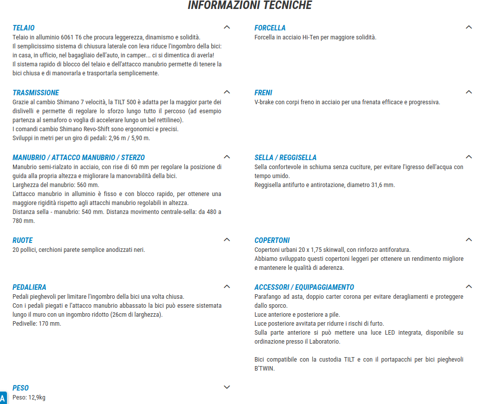

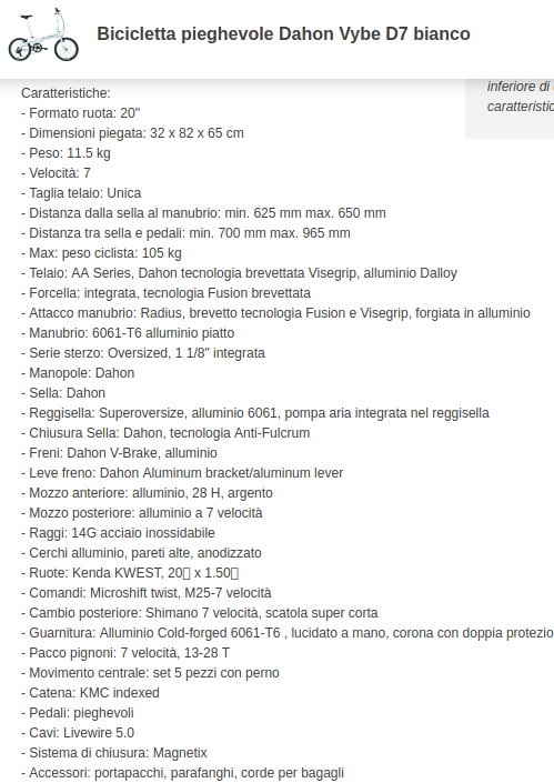

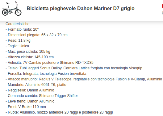

ciao a tutti,
ho ordinato un kit centrale bafang 250w 36v per casa-lavoro (10km circa ma con un po' di dislivello e non vorrei arrivare sudato) stavo guardando un po' le varie possibilità di pieghevoli su cui montarlo. Dato che dovrei farci qualche piano di scale tengo abbastanza d'occhio il peso, non mi interessa che diventi microscopica ma dovendola caricare in ascensore dovrebbe un almeno "accorciarsi" :)
Ho fatto un giro in un negozio rivenditore Dahon ieri e devo dire che le bici dal vivo sono molto carine, mi chiedo però se tra una dahon da 600€ e una decathlon da 300€ cambia veramente poi così tanto da giustificare il raddoppio di prezzo... (nello specifico, ho visto la Vybe D7 e la Mariner D7 entrambe a 600€) e le sto confrontando con la TILT500 da 300€ (più giù vi metto le caratteristiche).
La mia indecisione è dovuta principalmente al tipo di uso che ne farei, le strade a Roma sono parecchio dissestate ma usandola relativamente poco mi chiedo se sarebbe giustificata la spesa doppia.
voi che dite? mi conviene risparmiare o non c'è proprio confronto? ci sono altre pieghevoli come rapporto qualità/prezzo da valutare?

Secondo me per quella distanza va benissimo la tilt 500, che cmq non e' l'entry level decathlon. Forse i cerchi e le gomme di serie della dahon sono migliori, ma per il resto...telai in alluminio, stesso peso piu o meno...boh
A.
Inserito il - 12/04/2018 : 15:37:02  Mostra Profilo  Visita l'Homepage di blindo7 Invia a blindo7 un Messaggio Privato  Rispondi Quotando
quoto Andre@ per il fatto che la decatlhon possa bastare,
per la differenza di prezzo guarda cerniere e peso,avevo una dahon IOS e quel tipo di cerniere decatlhon se le sogna,
te lo dico perchè se giri sulle buche romane si stressano un bel po,
della tilt non mi convince il manubrio,sembra la classica piegehevole che quando giri pedalando dai le ginocchiate al manubrio,
provale

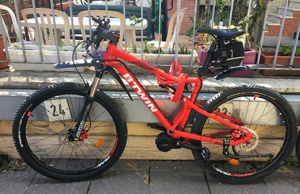

Si, l'altro mio collega ha preso da dahon ios da 24, gli abbiamo montato il kit bbs01...poi e' andato da decathlon, ha preso una full (mi sembra rockrider) e ha spostato il kit su quella...perchè e' dell'idea che la dahon, cosi leggera e' un peccato appesantirla.
il centrale e' bello per questo, lo sposti su altre bici completamente diverse una dall'altra...in 20 minuti :-) (compatibilità telaio sott'intesa)
ora vediamo cosa esce fuori con la 26 :-)
A.
questa...

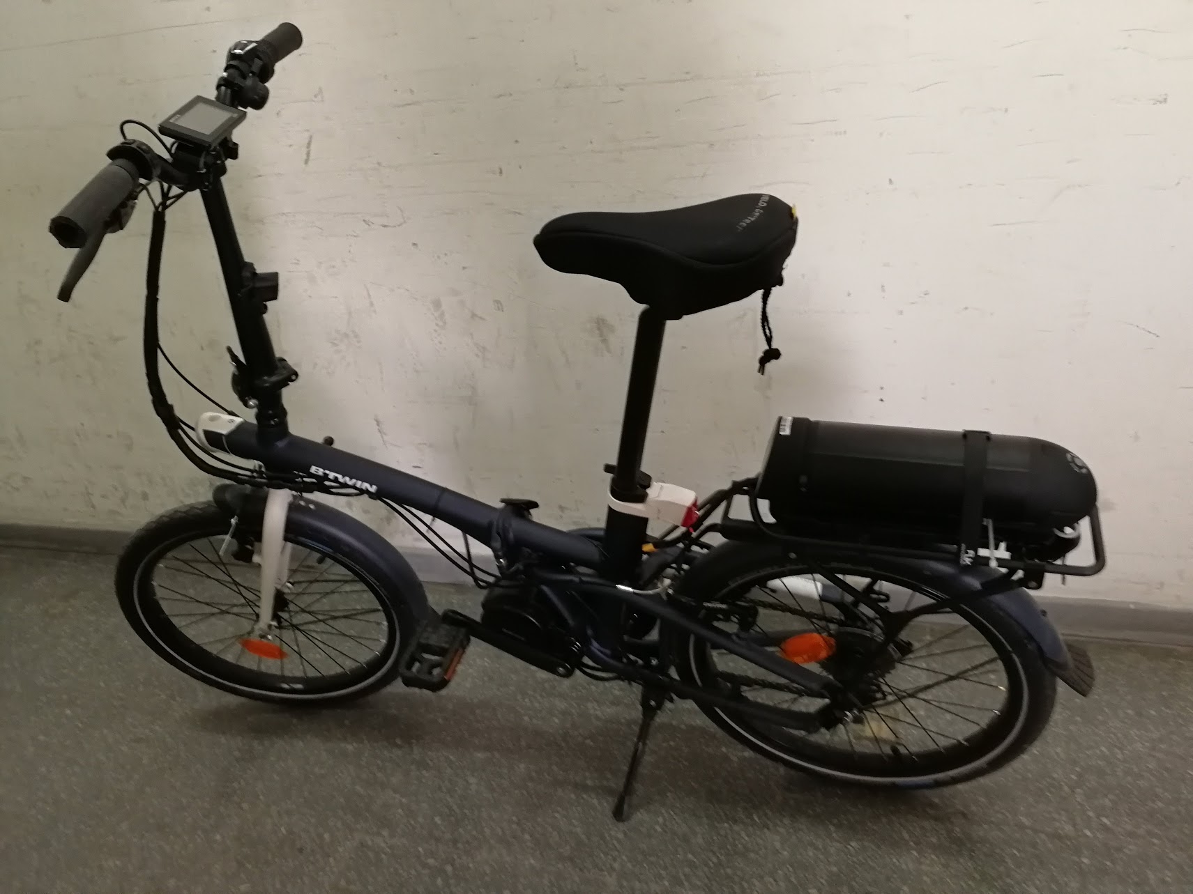

attenzione, post lungo... impressioni dopo qualche centinaio di km percorsi.
La parola d'ordine è stata sempre "minima spesa massima resa". Ho cercato di fare il più possibile da solo, sia per imparare che per risparmiare. Questa è una foto non recentissima (ho rifatto un po' di cablaggi nel frattempo)
226,91 KB
Come dicevo, la scelta della bici, dopo lungo pensiero, si è riversata su una TILT 500 presa da decathlon, con l'idea di upgradarla pesantemente. Il telaio non è sicuramente leggero (dichiarati 13kg secondo me sono di più), ma spero sia abbastanza solido da reggere le strade di Roma. costo 300€ a cui aggiungere portapacchi (26€) e luci anteriori.
Qui apro una parentesi... la bici viene SENZA luce anteriore, con un orrendo tappo bianco... bisogna poi incastrarci una lucetta a ricarica USB di decathlon.
Io ho modificato la lucetta, eliminato la batteria e collegata direttamente all'uscita 6v del motore. Ho cablato anche una luce posteriore rossa, così adesso insieme al backlight del display si accendono anche le luci (che io tengo sempre accese anche di giorno).
Volendo restare nella legalità, ho ordinato un BBS01 250w 36v da PSWpower, pagato esattamente 336€ compresa spedizione e senza dogana (sezione EU NO TAX del sito). A breve vi posto i settaggi che sto usando per il motore, penso di aver trovato un buon compromesso.
Per la batteria, ho scelto la più "piccola" (10Ah) che ho trovato in giro, si tratta di uno dei soliti suppostoni neri a borraccia. In teoria andrebbe sui fori del portaborraccia, ma la tilt non è predisposta e sto cercando di capire se esiste un fabbro/telaista/artigiano che possa aggiungere dei fori filettati a Roma, nel frattempo ho montato tutto su portapacchi, il lavoro è venuto abbastanza pulito e preciso, per ora va benissimo. Costo della batteria + caricabatteria 2A 251,81€ su Ebay (provenienza Germania, dichiarano celle Sanyo...).
L'autonomia per me è assolutamente esagerata, a me bastava fare 15-20km ma la batteria dura più del doppio (forse anche il triplo).
Il telaio è pienamente compatibile con il BBS01, ma smontare il movimento centrale è abbastanza complicato con strumenti non professionali, sono riuscito a smontare la ghiera a sinistra, ma per la parte destra sono dovuto andare da un ciclista vicino casa che me l'ha allentato con un estrattore molto più "serio" del mio... con cui stavo rischiando di spaccare tutto. Un altro problema (minore) è che il cavo di alimentazione del motore è troppo corto e non arriva alla batteria, ho quindi dovuto giuntare un altro cavo (18 AWG) alla batteria. Per collegare la batteria al motore ho usato un XT60.
Le leve dei freni sono state sostituite con quelle a sensori integrati del kit bafang, dopo qualche km non mi fidavo troppo dello stacco istantaneo del motore.
I copertoni originali (forato il posteriore dopo 30km) sono stati cambiati con dei Marathon 2x1,75 + camere d'aria antiforatura (50€)
I freni originali sono stati sostituiti con freni Shimano Deore (42€)
sono un po' perplesso dalla tenuta di strada, la distribuzione dei pesi con la batteria dietro è abbastanza scadente, tende ad alleggerire troppo l'avantreno nelle marce più basse. Le buche le accusa molto, nonostante i copertoni tenuti a 4.5bar mi sembra che non riesca ad ammortizzare per niente.
upgrade in progress:
Il BBS01 arriva con una corona da 46T, ma ho comunque ordinato una 52T su ebay (21€) per vedere se ci sono differenze.
ho ordinato su aliexpress il sensore di cambiata (16.21€) perché un paio di volte ho sentito brutti rumori dalla catena.

rispondo a entrambi scusandomi per il ritardo... la bici va benissimo in città, anche oggi ci sono venuto a lavoro, bisogna un po' abituarsi al fatto che la batteria sposta il baricentro, ma alla fine è una bici da città.
rispetto al mio ultimo post:
- ho messo la 52T davanti e la bici è diventata molto più utilizzabile, mi da molto meno la sensazione di "pedalare a vuoto".
- i settaggi del motore non li ho più toccati e il sensore di cambiata al momento riposa in un cassetto, un po' per pigrizia e un po' perché non ne sento realmente la necessità, passo il 99% del tempo con la marcia più lunga.
- sono dovuto andare da un ciclista a farmi controllare i raggi, mi ha detto che effettivamente la ruota anteriore l'ha dovuta rimettere a posto, non ho notato grosse differenze su strada.
- ho collegato luce anteriore e posteriore all'uscita 6v del motore, così adesso posso accendere / spegnere via pulsanti bafang
- non ho resistito al provare l'acceleratore... grave errore, una volta messo non sono più riuscito a toglierlo, è veramente TROPPO comodo anche solo per le ripartenze... sto ancora decidendo il da farsi :)
se avete altre domande o cose che non mi vengono in mente, sono qui!
