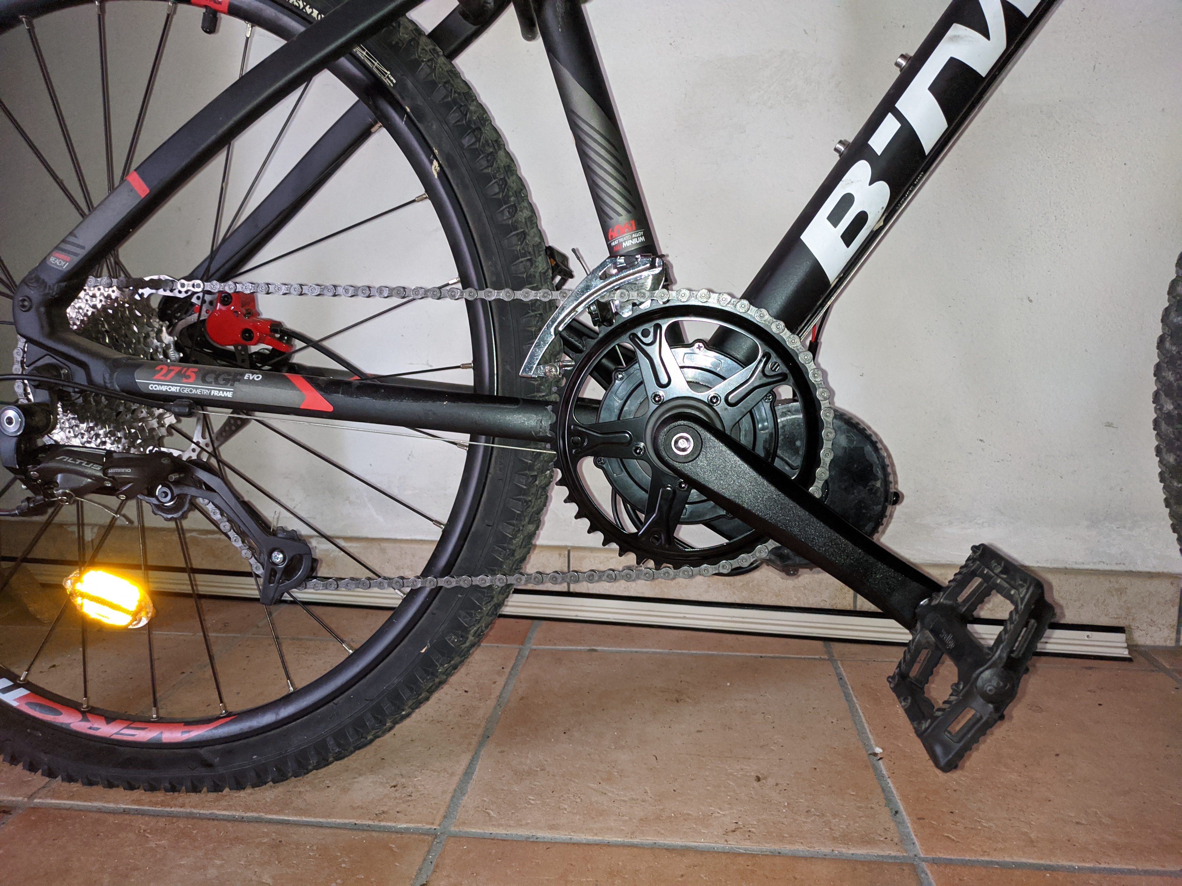

Inserito il - 15/04/2022 : 21:12:12  Mostra Profilo  Rispondi Quotando
Ciao ragazzi, il progetto si è arenato per anni.. alla fine ho preso una Rockrider 520.
Siccome per andare al lavoro la strada è pianeggiante non ho trovato difficoltà a pedalare.
Poi però sono stato fermo parecchio, lockdown ecc.. e alla fine la bici è rimasta in un angolo con le ruote sgonfie.
Finalmente mi sono deciso, leggendo qua e là sul forum e facendo qualche valutazione, sono andato verso il centrale Bafang BBS02 da 750W 48V con corona 44 denti + batteria triangolare 48V 20Ah 30A.
Quindi comprato tutto ed oggi ho montato il motore, la batteria deve ancora arrivare.
Lo so, la corona, per un funzionamento ottimale dovrebbe essere da 36 denti.
Il fatto è che la strada si è allungata perché lavoro in un'altra zona, è abbastanza pianeggiante e no farò sentieri o strade di montagna, farò qualche giro in collina ma niente di più.
Ho però un problema, la catena è troppo corta. Sapreste consigliamene e una più lunga di facile montaggio per bipa e non costi una follia? Altra cosa, vorrei inserire un paio di foto ma non so come fare.. devo inserirle con un link?
14672 Messaggi
Inserito il - 15/04/2022 : 22:32:10  Mostra Profilo Invia a andrea 104KG un Messaggio Privato  Rispondi Quotando
per le foto sopra il quadrato bianco di risposta c'è una scritta "rispondi" clicca li e ti si apre un rettangolo di risposta in cui in basso hai allega file. Niente nomi con caratteri strani nelle foto, non li prende, e se possibile foto ridotte di dimensione altrimenti s'impunta...
La catena, quelle per ebike costano un bottoe non è che abbia visto grandi differenze con quelle normali...

Eccoci, finalmente ieri sera è arrivata la batteria, e quella si, è mostruosa e da parecchio sull'occhio.
Montaggio veloce dopo aver saldato i fili del connettore xt60, il display funziona e lo lascio con le impostazioni standard.
Parto finalmente per un giro di prova e tutto a posto.. ora devo dare un occhio ai settaggi col display e migliorare l'erogazione col cavetto
Modificato da - emme1 in data 21/04/2022 11:09:20
Inserito il - 21/04/2022 : 12:04:38  Mostra Profilo Invia a Barba 49 un Messaggio Privato  Rispondi Quotando
Ottimo, divertiti!
emme1
18 Messaggi
Inserito il - 24/05/2022 : 21:59:27  Mostra Profilo  Rispondi Quotando
Allora, dopo un po' di km non posso che essere soddisfatto.
Ho ancora la corona da 44 ma per la strada che faccio va bene...
Quando vado su strade leggermente in salita metto un rapporto che mi consenta di frullare abbastanza per non scendere sotto i giri di regime del motore. Per cautelarmi ho abbassato l'aperaggio massimo a 23A
Percorro 10km per recarmi al lavoro in 16 Min circa... La batteria, usando il motore quasi al massimo, specialmente al ritorno che é leggermente in salita, mi fa circa 55km rimanendo al 25-30%
Velocità massima in pianura 45km/h facendo finta di pedalare
