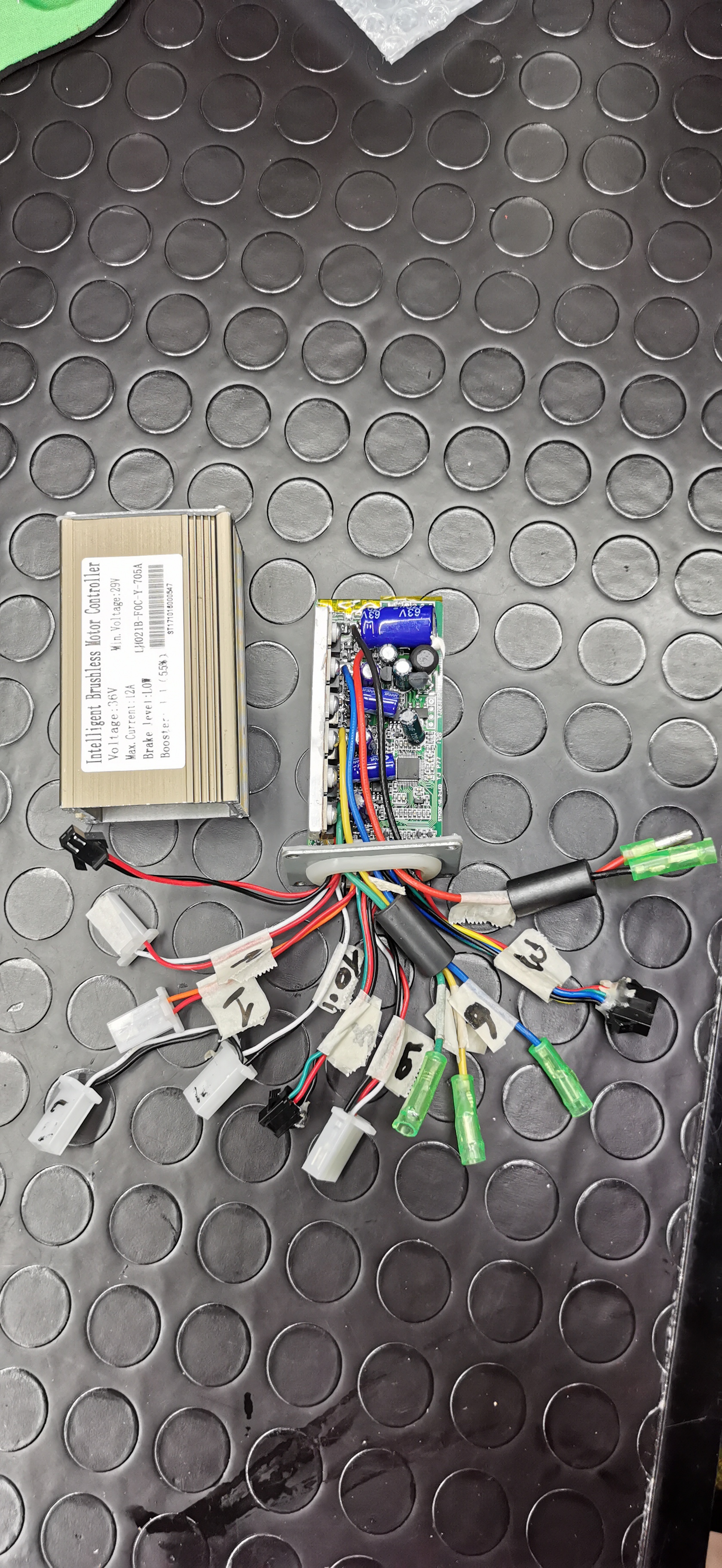

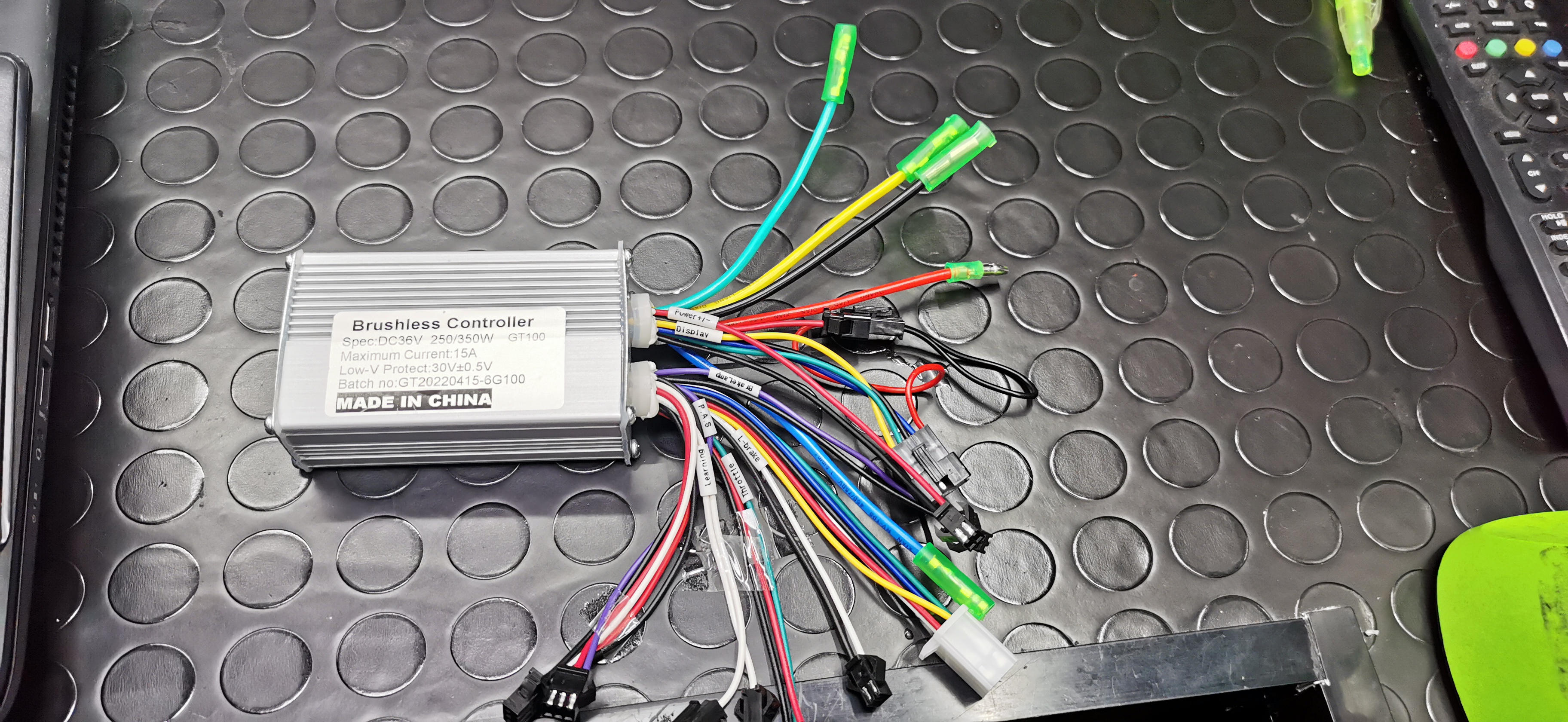

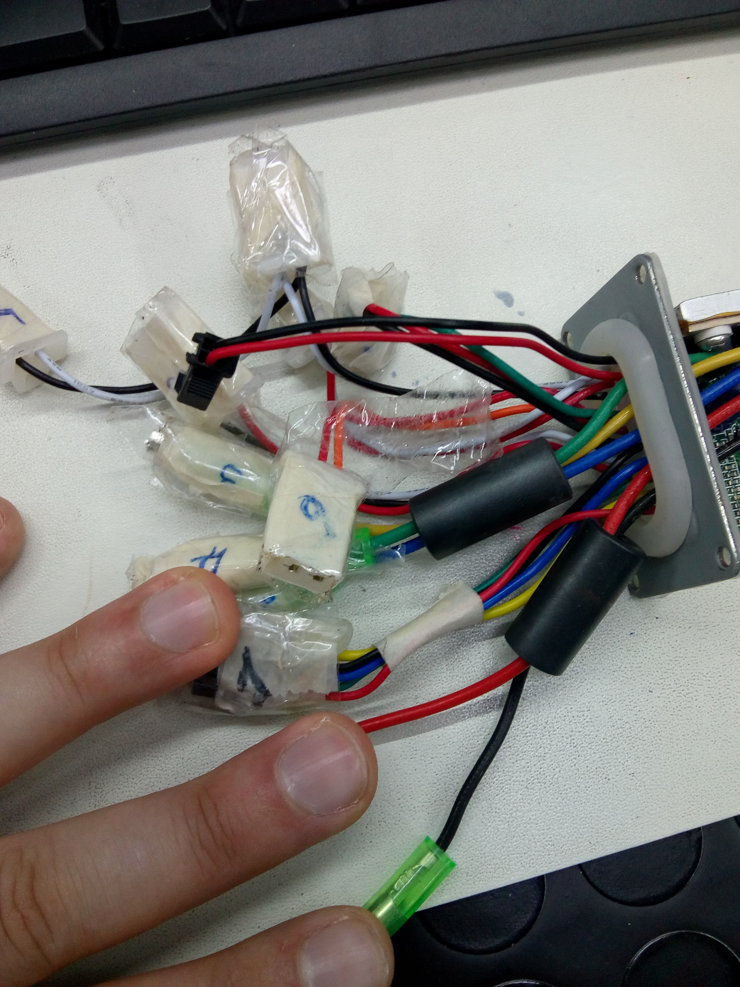

Buonasera
Vi inoltro le foto della centralina nuova e di quella vecchia per avere un aiuto a fare i collegamenti sulla bici
vi ricollego alla discussione precedente per avere piu informazioni
http://www.jobike.it/forum/topic.asp?TOPIC_ID=81378 br /
2467,35 KB
1854,89 KB
Inserito il - 18/05/2022 : 20:50:01  Mostra Profilo Invia a Barba 49 un Messaggio Privato  Rispondi Quotando

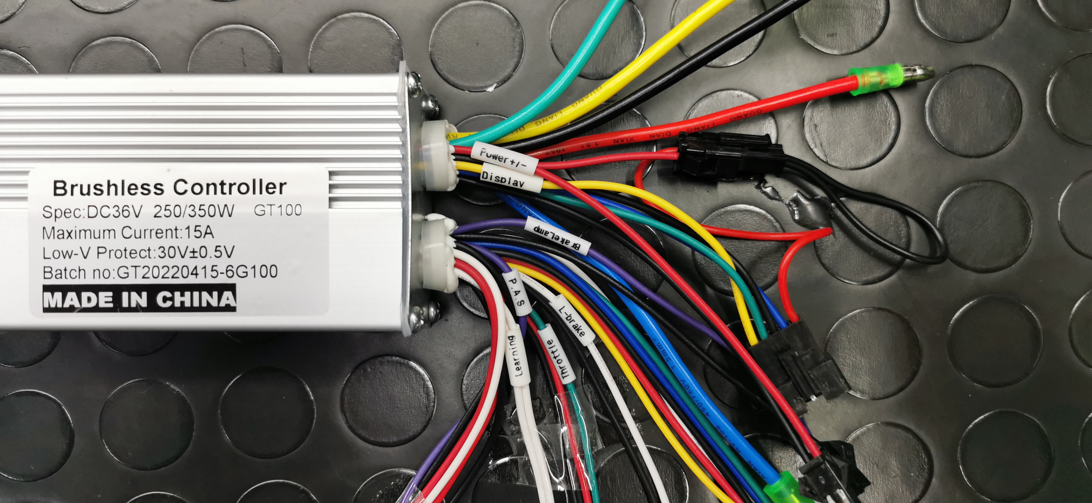

Vedo che su ogni cavo della nuova centralina c'è l'adesivo con la destinazione di uso, quindi in cosa possiamo aiutarti che già non sia scritto li?
maximiliano
29 Messaggi
Inserito il - 19/05/2022 : 11:16:33  Mostra Profilo  Rispondi Quotando
"Ti servirà saldatore, stagno e guaina termoretraibile da mettere sulle giunzioni dei fili, e ovviamente una buona vista e mano ferma, viste le dimensioni dei componenti.
In quanto ai colori, bisogna sperare che corrispondano, ma con i cinesi non è sempre scontato, anzi è abbastanza raro. Per i sensori di hall, basta rispettare i colori, e se non va usare poi la funzione di auto apprendimento (selflearning).
Per il pas invece ci potrebbero essere problemi. Di solito i colori sono: rosso verde e nero. Ma non sempre è cosi..."
La mia era una domanda avendo letto le risposte scrittemi nella discussione precedente. Non essendo scontati i colori (come scrittomi) e che per il pas ci potrebbero essere problemi. Giusto per non commettere errori. Semplicemente questo. Per l'acceleratore, che ne era sprovvista la bici in origine, basta collegarla alla centralina e nient'altro? E per sbloccarla eventualmente dal display? Grazie a tutti.
